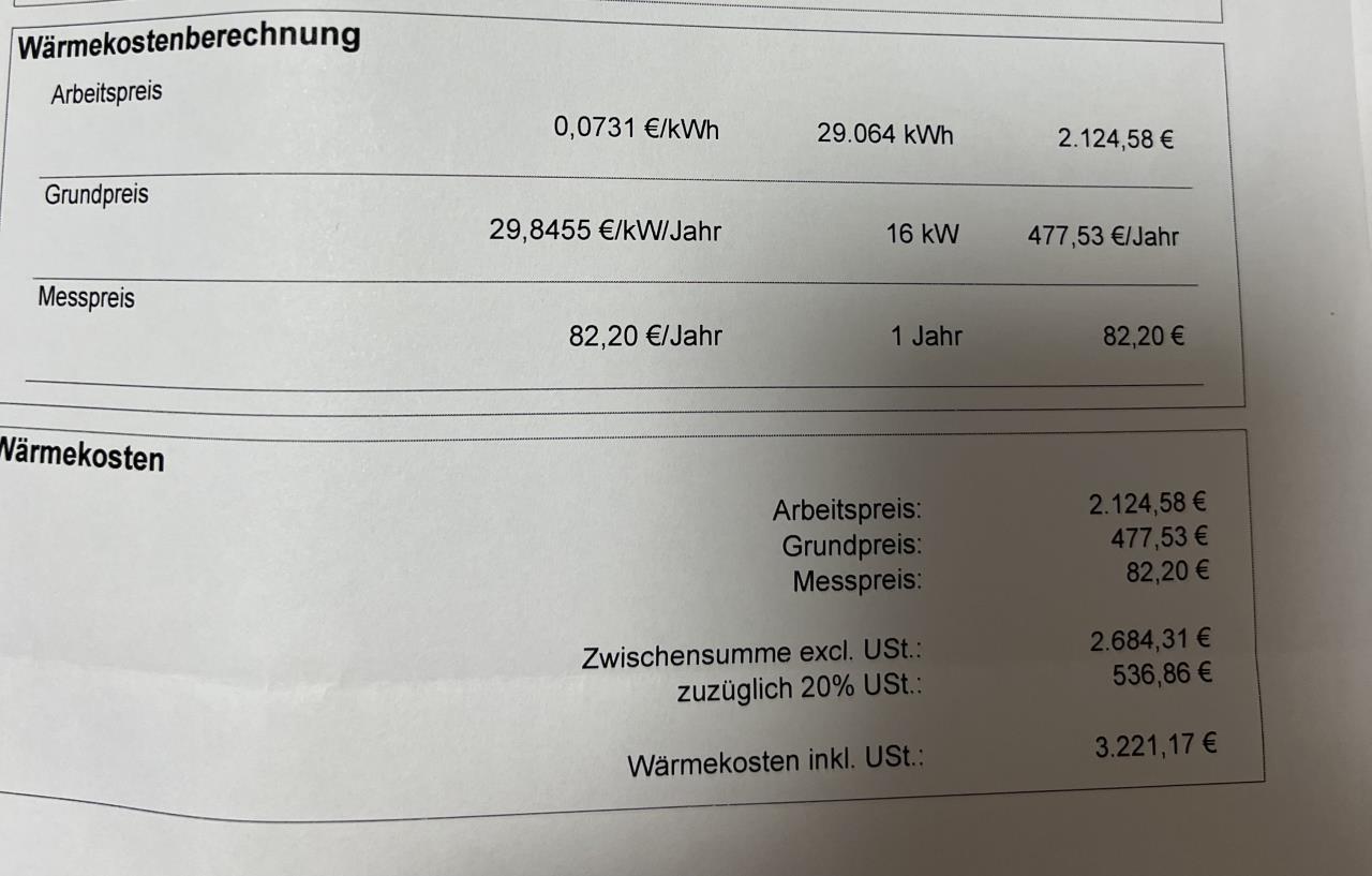

Grundgebühr ist 477 Euro im Jahr für 16 KW. Vorlauftemperatur weiß ich nicht. Installieren aber überall Fußbodenheizung. Wir rechnen mit einer Reduzierung um ein Drittel beim Verbrauch.
Wir bekommen auch keine Förderung da wir bereits eine Biomasse Heizung (Fernwärme) haben.

  •  andin
14.4.2023  (#6)
2023/20230414552551.jpg

Kosten Fernwärme nach Sanierung:
Keine Ahnung ob du die Anschlussleistung willkürlich reduzieren kannst, sagen wir mal die Hälfte wird schon gehn?
238,77 Grundpreis 8 kW
82,20 Messpreis
877,2 Arbeitspreis
+ 20% USt
= 1437,80 EUR pro Jahr
2500kWh Strom kosten dich inkl Netzgebühren 30ct pro kWh, also 750EUR pro Jahr.
Jetzt noch mit der passenden Glaskugel bzgl der Preisentwicklung der nächsten Jahrzehnte gegenchecken und du landest dabei irgendwo über 40 Jahren.

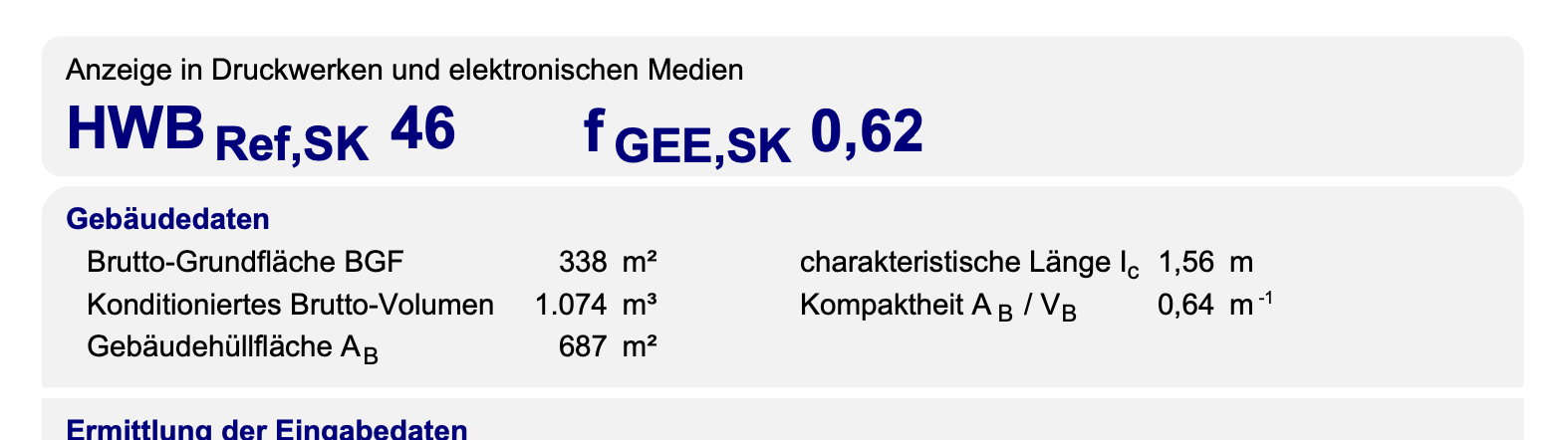

14.4.2023  (#20)
Solange wir keinen angepeilten HWB neu vom TE bekommen ist eine Amortisationsrechnung ziemlich für den Hugo.
So kann man ja nicht mal die TB überschlagen.
  •  andin
15.4.2023  (#21)
Wir haben nun den Energieausweis. Sind das die richtigen Referenzwerte oder braucht man mehr?
2023/20230415577525.png
