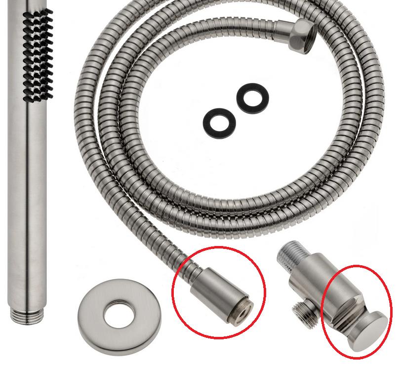

  •  mani11
13.4.2023  (#3)
Ich werde eine Wanne mit einer integrierten Befüllung nehmen. Dann spar ich mir den Zipfel raus aus der Wand. (Ist vllt beim Duschen dann auch im Weg und man haut sich an)
Wo du die Brause hin hängst bleibt dir Überlassen.
Meine Schwiegereltern haben sie neben der Wanne mit einem langen Schlauch (ich denke 2m)
auf der Höhe des Mischers.
Und so werde ich es auch machen.
Mich nervt der Schlauch in der Wanne.
Und im Halter wird der Schlauch geklemmt nicht die Brause...ist also universal.
