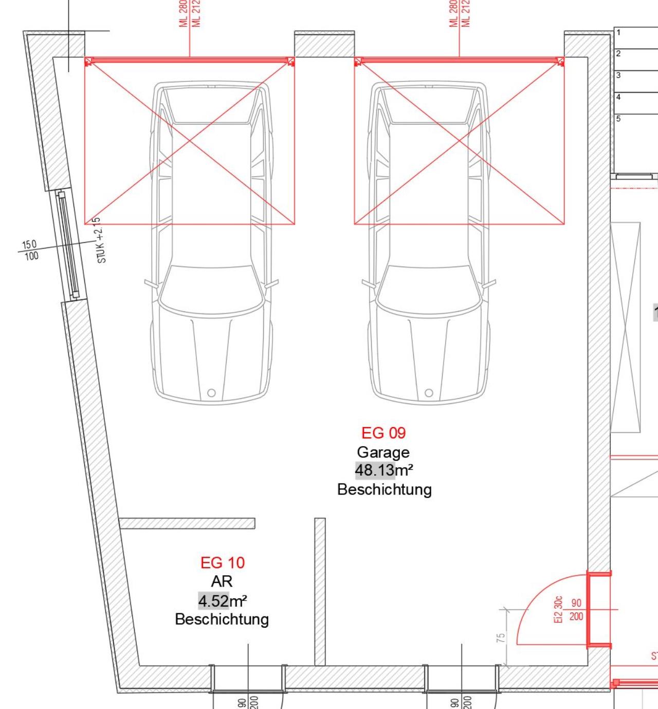

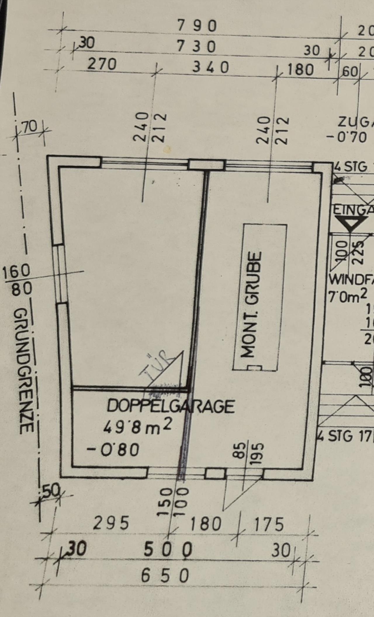

Hier der alte Plan (Bestand) und eine Plan wie wir uns das mit zwei Toren vorgestellt hätten.
Allerdings haben wir da noch gedacht wir können die Öffnung einfach auf 2,8m verbreitern was so leider nicht möglich ist.
Die Fläche im neuen Entwurf ist nicht ganz korrekt, tatsächlich sind es knapp unter 50m2 wie im Bestandsplan (für den Brandschutz interessant)

Wir kennen aus der Familie eigentlich nur Garagen mit einem großem Tor, hat hier jemand zwei Tore oder hat vielleicht sogar schon beides gehabt? (eventuell auch umgebaut?)
Klar symphatischer wäre Variante zwei für uns aber auch mehr Aufwand, wobei auch so ein Träger nicht einfach zu versetzen ist.
Dem Baumeister vom Dach ist es egal, ohne Decke führt er das Dach etwas massiver aus damit es ohne Abstützung in der Mitte auskommt. Mehrkosten quasi keine.
Die Dämmung und Verschalung des Dachstuhls kostet natürlich, das kann man aber eventuell selber machen? Den Dachboden über der Garage müssten wir sowieso dämmen.
Ich hab hier im Forum eigentlich nur Beiträge gefunden wo es um Neubau geht, dass hier ein Tor empfohlen wird ist klar. Aber wie würdet ihr es bei uns sehen- ist es den Aufwand Wert weil man sich sonst ewig ärgert oder kommt man auch mit zwei Toren klar?

Ja genau Trägerdecke mit Einhängeziegel quer über die Garage gelegt, deshalb die tragende Mittelwand wegen der Spannweite.
Der Statiker hat mir auch noch eine Wahnsinnsversion vorgeschlagen, Überzug anstatt der Mittelwand und die Decke mit einer Stahlplatte nach oben abhängen, über dem Tor dann einen Betonträger. Zusätzlich noch 3 neue Fundamente betonieren um die Punktlasten zu halten.....
Ich glaub da sind wir mit Decke rausnehmen besser drann.
Ich denke das ist eh die beste Lösung, gerade weil auch die eine Garagenwand schief entlang der Grundgrenze verläuft, heißt man muss auf der Seite immer schief reinfahren um beidseitig aussteigen zu können. Wenn wir mal Kinder haben und ein größeres Auto könnte das mit der Wand zwischen den Toren eng werden. Seh schon das zerkratzte Auto vor mir 😬
Mir würde ja ein Flachdach auch gut gefallen aber die Garage soll von außen wieder 1:1 die Abmessungen wie der Bestand haben weil das so glaub ich heute gar nicht mehr gebaut werden dürfte. Da möchte ich keinen Ärger mit der Gemeinde riskieren. Derzeit kommen wir trotz statischer Eingriffe mit einer Bauanzeige durch weil im Endeffekt "nur" das Dach erneuert wird und alle anderen Änderungen innen sind.

Ja genau wie hier, Bestand Ende 70er mit zwei Schwingtoren 😁
Wir werden allerdings einen Betonträger machen weil ich Maurer in der Familie habe, sollte günstiger kommen weil die Betonpumpe sowieso wegen was anderem kommen muss.
Die Decke ist schon weg, war knapp ein Tag Arbeit.
Einzig die Torhöhe ist noch fraglich, theoretisch würden sich 250cm (Normstahl hat glaub ich 249cm als Standard) perfekt ausgehen weil dann die Oberseite des Betonträgers ohne Aufmauerung auch gleich Auflager für die Mauerbank des Dachstuhls wäre.
Die Breite wird bei ca. 580cm bleiben, ich denke das ist ausreichend.
Ergibt sich aus der Breite der Bestandstore + dem Mittelsteher der weg gekommen ist.
Breiter macht bei unserer Garage glaub ich eh keinen Sinn und für z.B. 5,5m müssten wir wieder was dazu mauern also auch wieder Aufwand und Kosten.
