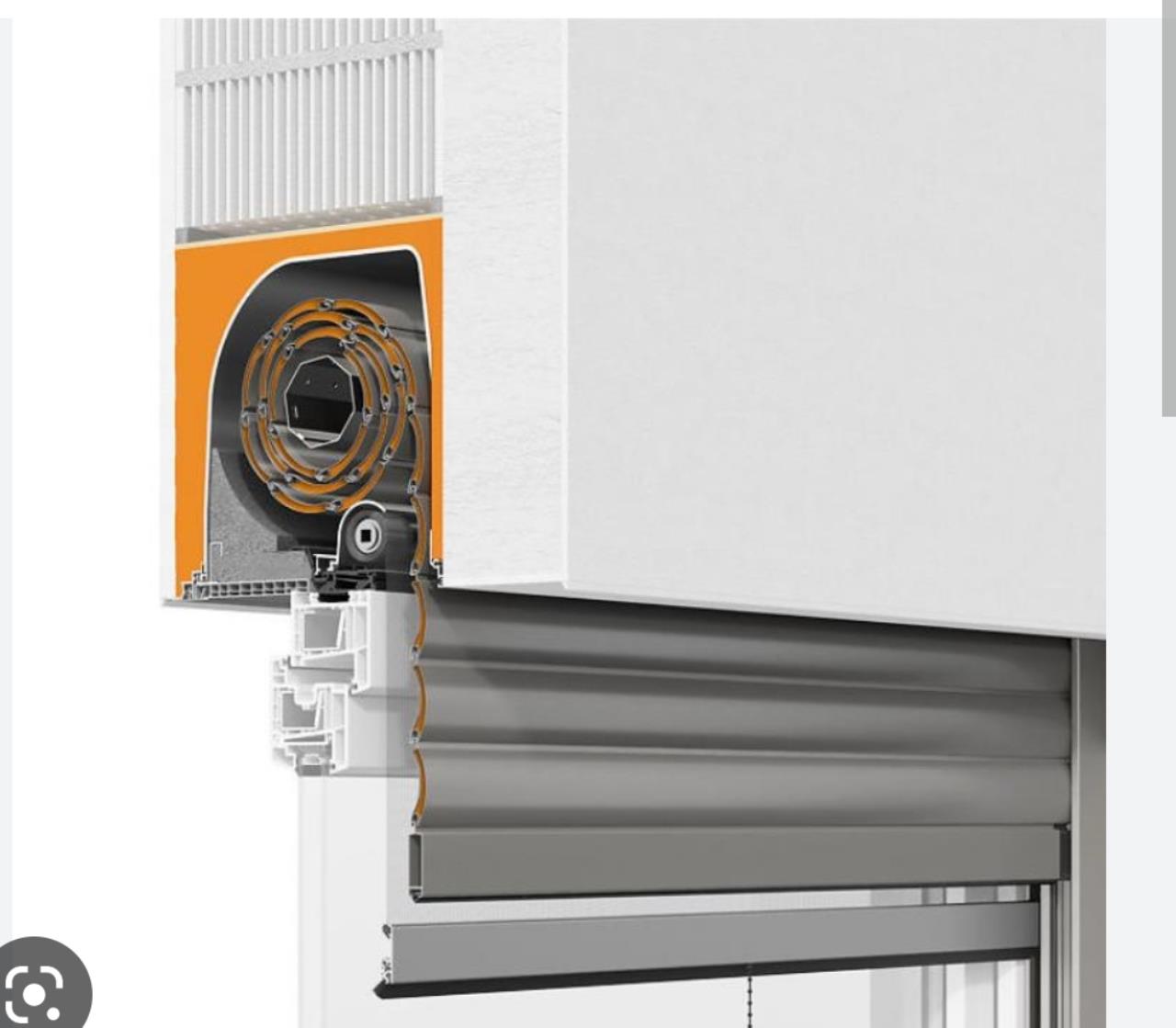

Besser, du nimmst einen Aufsatz Rollladen, der so dick wie die Mauer ist, und überdämmst ihn außen.
Beispielbild:
2023/20230412799634.jpg
