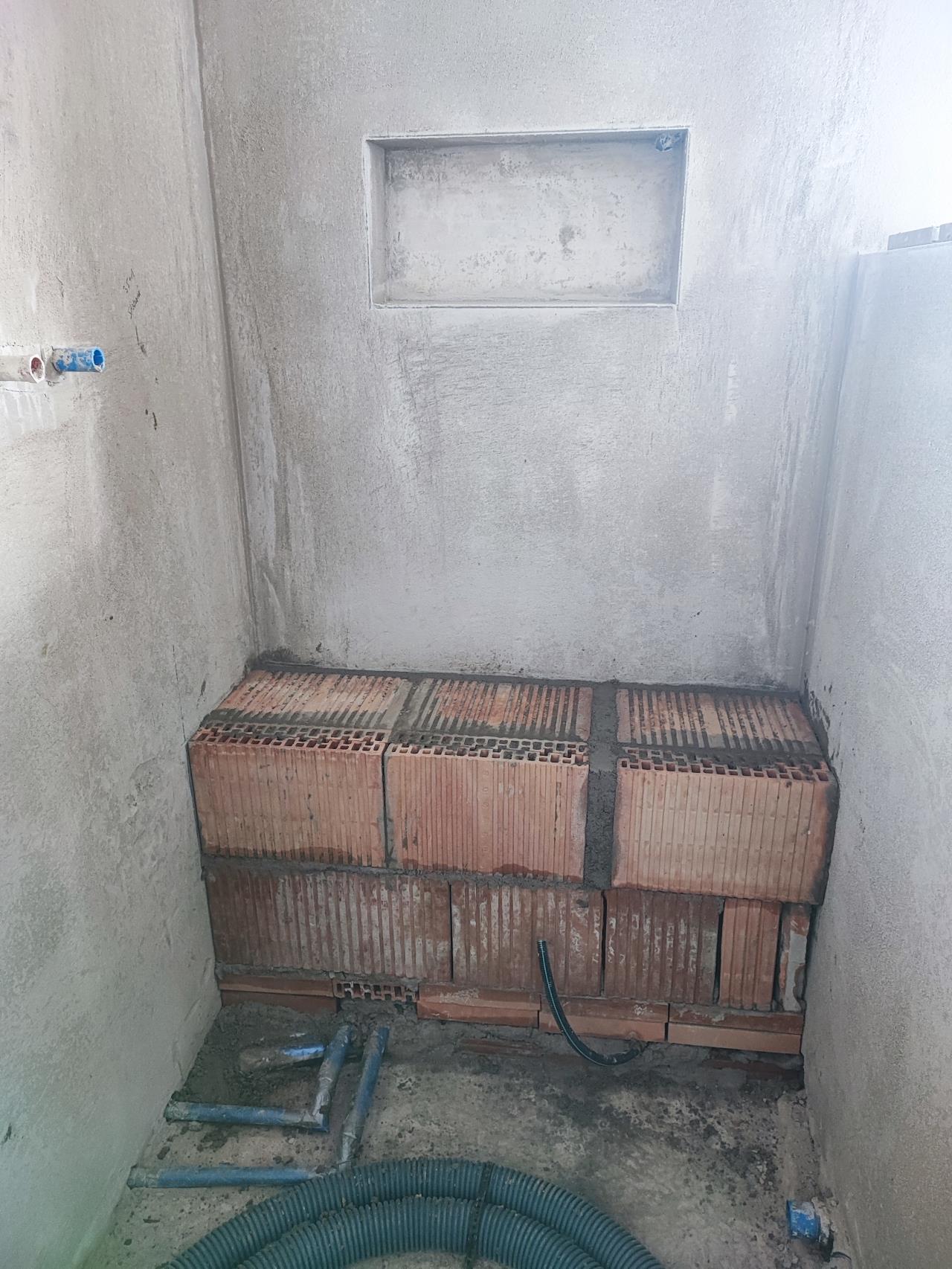

Mischbatterie seitlich versetzen?
Reiß den Putz noch mal auf und lass den Anschluss versetzen. Das kannst aber auch nach dem Estrich nur in der Wand machen um nicht mit anderen Gewrken in Verzug zu kommen. Noch is nix zu spät. Erst wenn die Wand zum Fliesenlegen abgedichtet und vorbereitet wird muss der Putz wieder getrocknet sein |
Duschrinne ist übrigens noch nicht gesetzt, hatte ich vergessen zu schreiben :) |
Die meisten Regenduschen lassen sich seitlich schwenken. Ist vermutlich nicht viel und ob dir eine ständig "schiefe" Dusche gefällt, ist auch die Frage. Bedenke aber auch, dass die Sitzbank max. 45cm hoch sein wird ... vl störts also garnicht, weils eh weit unter der Höhe ist, in der der menschliche Körper am breitesten ist. 😉 Leg mal was unter, um auf fertige FBH FBH [Fußbodenheizung] zu kommen und probiers mal. |
"man baut nur einmal", tue die Anschlüsse versetzen, vielleicht auch das fugenbild der Fliesen beachten wenn dir das wichtig wäre. Zu putzen kannst "irgendwie" es kommen eh Fliesen darüber. Also aufstemmen, zwei muffen und zwei neue wandscheiben damit man keine 4 muffen hat und fertig. Lg |
