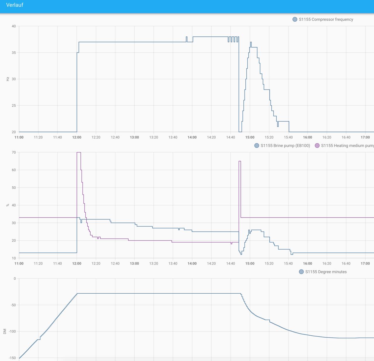

ich habe mittlerweile seit einer Woche meine WP WP [Wärmepumpe] im Betrieb und bin ziemlich begeistert über die Performance und Effizienz der WP WP [Wärmepumpe]. Klar der Winter ist vorbei, allerdings hatten wir zumindest ein paar Nächte mit -5Grad und das sah schon ganz vielversprechend aus.
Eine Sache verstehe ich allerdings nicht ganz und ich rage mich, ob ich das nicht optimieren kann. Ich habe neben der WP WP [Wärmepumpe] einen Nibe 350L Warmwasserspeicher, den ich aktuell immer mittags ab 12Uhr lade. Eingestellt ist eine Temperatur von 45Grad mit dem Ladevorgang "Deltatemperatur". Ich habe die Leistung auf 3kW reduziert, da bei den aktuellen Mittagstemperaturen ich eh keine Heizung benötige. Was mich allerdings wundert ist, dass beim umschalten auf den Heizbetrieb Frequenz und beide Pumpen einen kurzen Peak nach oben machen um dann wieder sofort zu fallen. Beobachtet ihr auch so ein Verhalten und kann man das "glätten"? Aktuell ist übrigns die WP WP [Wärmepumpe] so eingestellt, dass sie ab -200Gradminuten startet.
Vielen Dank euch und Grüße
Fabian

Goofie schrieb: Beobachtet ihr auch so ein Verhalten und kann man das "glätten"?
Ja, ist bei mir auch so, dass die Pumpen mal auf 70% loslegen.

wenn du für WW WW [Warmwasser] eine fix pumpeneinstellung wählst, bleibt der peak bei beginn WW WW [Warmwasser] weg.
wenn du auch den am ende des WW WW [Warmwasser] weg haben willst, muss auch bei heizungsbetrieb die automatik aus sein.
das bezieht sich nur auf die heizkreispumpe.
die solepumpe kann man nur bändigen, wenn die auch manuell steht, was aber meist keine gute idee ist.
die kurzen peaks kosten aber nicht viel strom und sollen schwingungen eleminieren.
auch pusten sie quasi regelmäßig die leitungen kurz durch.
becker z.b. fährt seine F ganzjährig mit 1% solepumpe.
ich hab delta T 5K eingestellt und WW WW [Warmwasser] manuell mit 12% aber automatik für heizen...
lange rede kurzer sinn: alles normal, kannst so laufen lassen, oder rumprobieren und erfahrungen sammeln...
