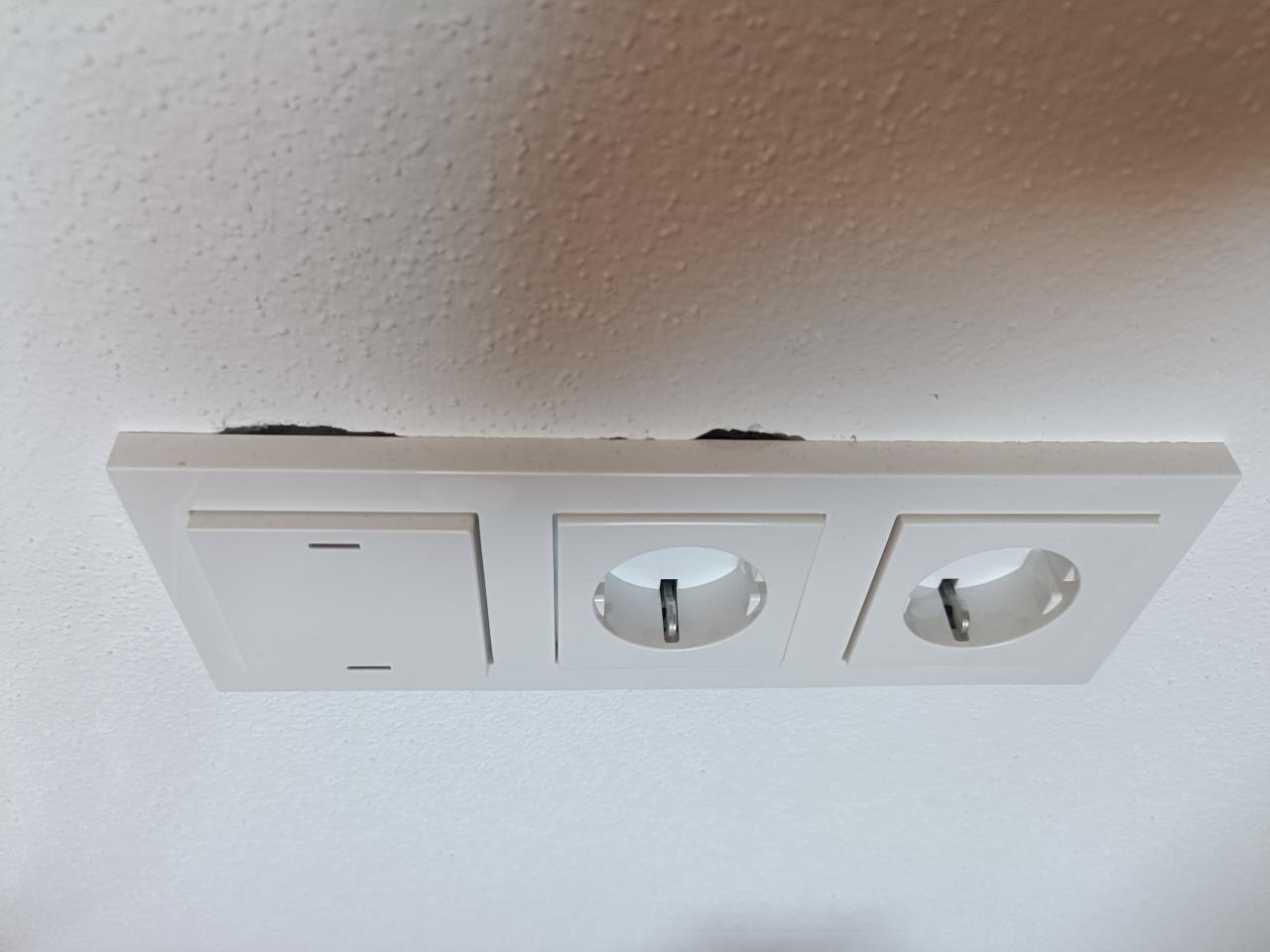

Wie im Bild unten zu sehen ist, sind bei uns bei den Schalterrahmen immer wieder Löcher zu sehen. Wie kaschiert man das am besten? Acryl?

Gehe ich richtig davon aus, dass es sich um einen frisch ausgemalten Neubau handelt? Dann würde ich die Rahmen abnehmen, die Löcher mit Spachtelmasse verkleinern und dann noch mal drübermalen. Struktur Reinbringen wird allerdings schwer bis unmöglich.
Ich hoffe, das hat nicht der Elektriker so hinterlassen? Der sollte nämlich wissen, dass die Dosen nach dem Putzen unbedingt möglichst zylindrisch und nicht konisch ausgeschnitten werden müssen.
7.4.2023  (#2)
Bei uns wurde das nach der Grundmontage der Schalter jetzt noch nachgespachtelt wo nötig (waren vielleicht 10% der Dosen).
Bei uns ist aber alles glatt verspachtelt und gemalt...da ist es sehr einfach.

Wir haben das alles selbst gemacht, sind vl 2-3% aller Dosen. D.h. es gibt nichts fertiges mit Struktur?

Bei uns ist leider bei einigen Dosen das Gleiche passiert, eher bei 10-20% der Dosen (natürlich genau die, die sichtbar sind - die hinter Kästen sind perfekt)
Es gibt Acryl mit Struktur - haben wir hier selbst im Einsatz und bei unserem leicht rauen Kalk-Zement-Putz schon ein paar Stellen ausgebessert. Ist etwas Spielerei, kann man aber so hinbekommen dass man nach dem Übermalen den Unterschied nicht sieht.
Heißt "Struktur-Acryl" oder "Acryl mit körniger Struktur", etc...
Die Steckdosen-Ausbrüche wollen wir auch mit dem gleichen Struktur-Acryl ausbessern (Rahmen runter, mit Struktur-Acryl die Dose "zumachen", übermalen, Rahmen wieder drauf). Bisher noch nicht gemacht, aber demnächst und bin zuversichtlich dass wir das "unsichtbar" hinbekommen.

Würde ich einfach mit Moltofill spachteln und übermalen. Man könnte ausprobieren etwas Sand ins Moltofill für die Struktur zu mischen.

Würds auch zuspachteln (haben wir auch gemacht). Glaube nicht, dass man bei diesen kleinen Bereichen großartig was sieht, ob Struktur oder nicht. Meiner Meinung nach sicher unauffälliger als Acryl o.ä.

Spachteln ist mit Sicherheit auch wesentlich haltbarer als Acryl. Es geht hier ja nicht bloß um einen kleinen Spalt mit zwei Flanken, sondern um das Verkleineren eines Lochs mit nur einer Flanke.

etwas antrocknen lassen und dann mit einem trockenen pinsel vorsichtig drauf tupfen. das geht ganz gut und wird an der stelle sicher ausreichend sein.

Ok, werde es dann mit Spachtelmasse probieren und einfach nochmal drüber malen. Ich glaube mein Maler hat auch eine Farbe mit Körner, so würde man dann wirklich keinen Unterschied mehr kennen.

Ich hatte das selbe Problem. Aber ich würde bei Erst-Spachtelung Rahmen dran lassen, weil die Spachtelmasse dann nicht so tief einfällt und besser hält. Dann Rahmen demontieren, von angepatzter Spachtelmasse reinigen, zweitspachteln und übermalen. Dann bricht sicher nichts mehr aus. Ich glaube auch nicht dass man die fehlende Körnung bei solchen Mini-Flächen erkennt.

Welchen Putz hast du? Kommt die Struktur vom Putz oder der Farbe?
Wenn sie vom Putz kommt würde ich davon einen Sack im Baumarkt kaufen und zuspachteln, später übermalen.
Ich habe Rauhputz, nach spachteln 1-2h warten und dann mit einen feuchten Schwamm die Struktur machen.... Ist eine Spielerei aber lohnt sich

Es handelt sich um einen Kalkputz (KG30), Struktur kommt von diesem.
Ist da eine Spachtelmasse nicht besser zu verarbeiten als der Putz?

Es gibt "putz in der silkonkartusche" machen es immer so lg

Sieht gut aus. Wird das auch mit einem Spachtel verarbeit oder einfach mit dem Finger?

Mit einer alten Kreditkarte und Finger emoji es geht jede Plastikkarte emoji
