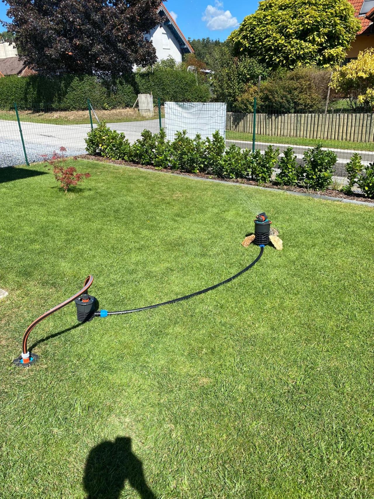

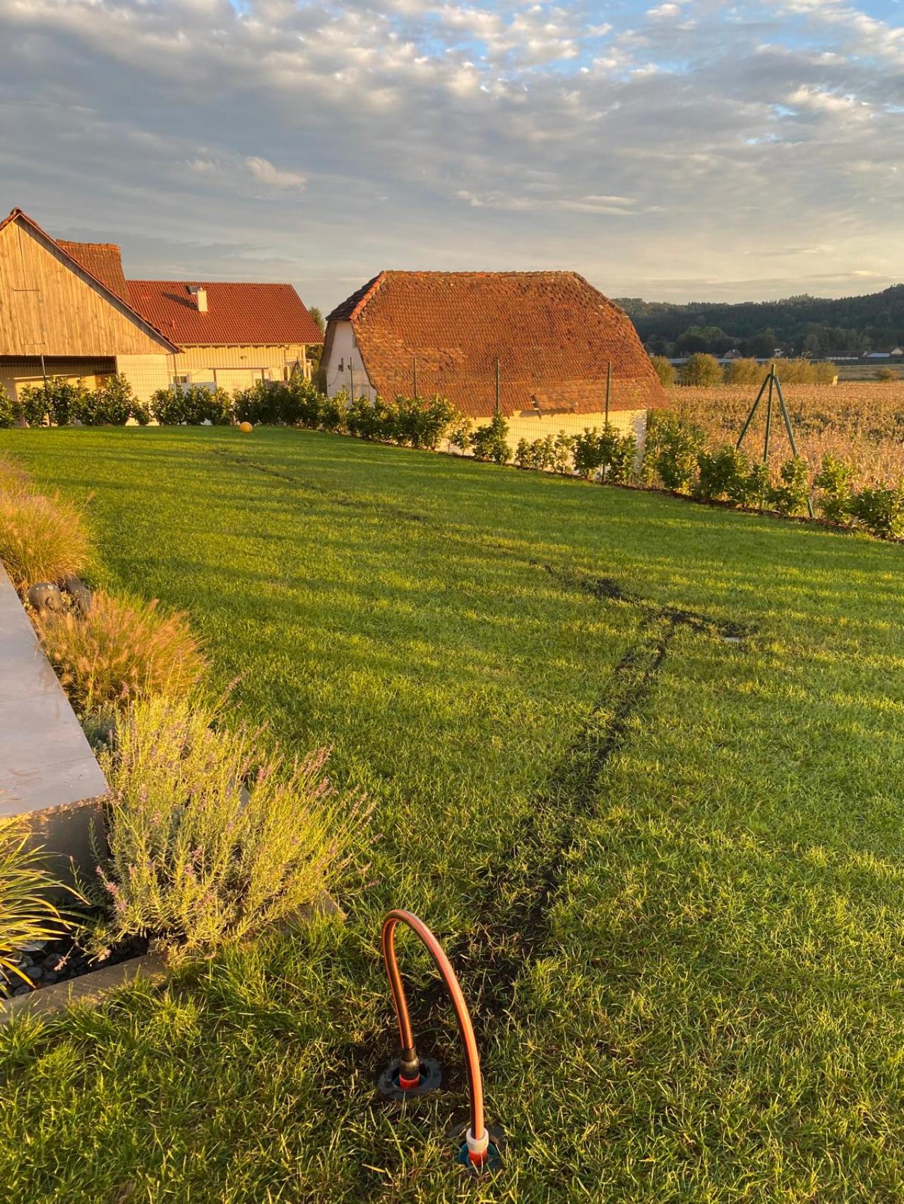

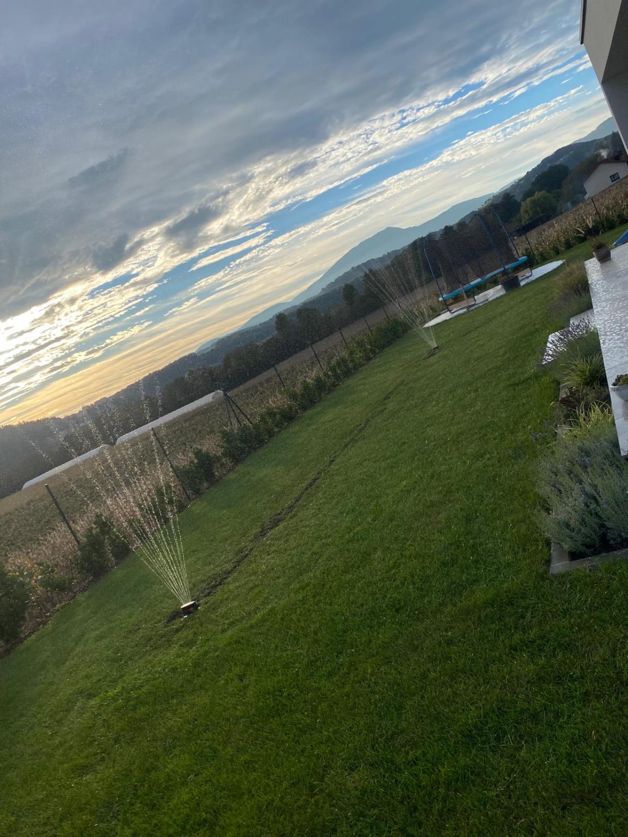

  •  PS86
20.1.2026  (#21)
bei mir ist es ähnlich! Ich habe auch so einen Grundwasserschacht wo ich im Sommer "fast" endlos Wasser habe (nach 1h ist das Becken wieder voll).
Ich habe in dem Schacht eine Einhell Pumpe stehen, hat ca. 250€ gekostet, die steht direkt auf einer kleinen Waschbetonplatte.
Von dieser Pumpe gehen jeweils 2 3/4 Zoll Leitungen zu 2 Gardena Wassersteckdosen die im Garten verteilt sind womit ich alles abdecke. Jede Leitung ist ungefähr 12m lang.
Neben den Wassersteckdosen habe ich Verteilerdosen für die fix verbauten Rasensprenger (jeweils 2 Stk pro Kreis). 2 Sprenger haben ausreichend Druck, wenn ich alle 4 gleichzeitig anschließe ist zu wenig Druck um die ganze Rasenfläche zu bewässern.
Am Strom hängt das ganze mit eigener Wifi-Sicherung. Somit kann ich mit Handy die Bewässerung starten und Zeitpläne erstellen etc.
Habe mir vor kurzem auch ein Magnetventil von Rainpoint gekauft damit ich sogar die 2 Kreise mit Handy aktivieren kann welcher "scharf" sein soll. Somit kann ich jeweils die 2 Sprenger starten die ich möchte.
Ist zwar keine Profi-Lösung aber hat sich beim Hausbauen so ergeben und muss sagen das ganze funktioniert echt gut und war von den Kosten überschaubar.
