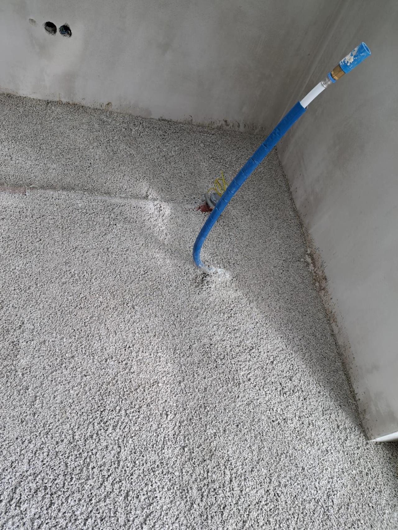

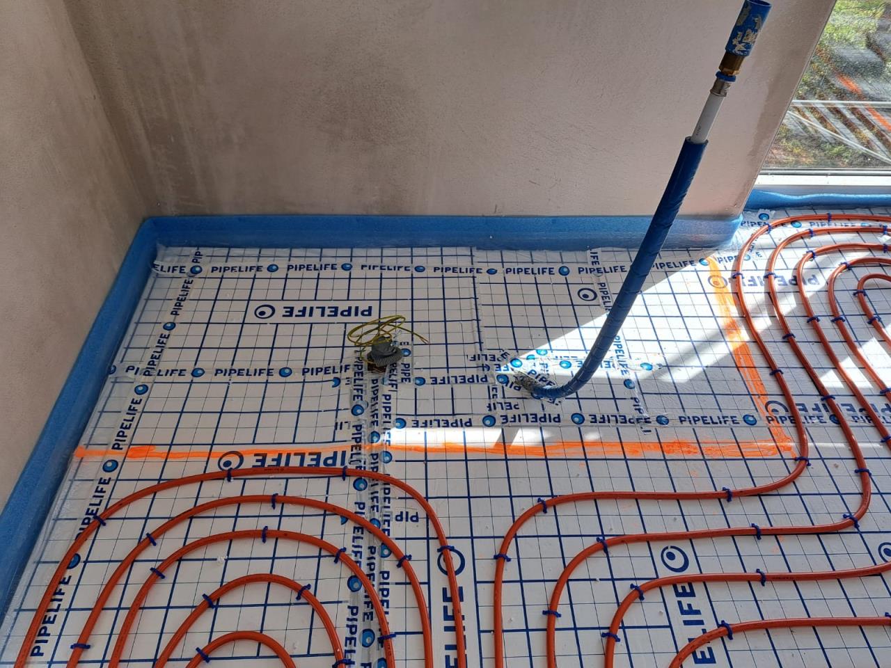

Liebe Gemeinde!
ich bitte um Erfahrungen zu einem Thema welches hier sicher schon mehrmals gepostet wurde aber bei mir jetzt ganz aktuell ist.
wir haben gerade die schüttung bekommen und dann die trittschalldämmung und fbh rohre
die schüttung war etwas zu niedrig um die Abflussrohre komplett zu überdecken (Siege Foto) es wurde wie sicher bei vielen anderen dann die herausschauenden Rohre mit Folie überklebt und dort die trittschalldämmung weggenommen.
gibt es hier langzeitwrfshrungen mit dem Thema? Was sind die Gefahren auf die ich aufpassen muss?
Danke für die antwordten

Ich habe dort wo der Rolljet ausgespart oder ausgedünnt wurde zusätzlich selbstständig bevor der Estrich eingebracht wurde noch Randdämmstreifen über die Stellen geklebt - ob das was bringt? Aber das Gewissen ist ein bisschen beruhigt..

Wir habens nur mit Folie überklebt.
Das kam bei uns nur im OG-Gang vor und mir wäre noch kein nachteiliger Effekt aufgefallen (wohnen seit 2 1/2 Monaten im Haus).

ist es irgendwie schädlich für die Abflussrohre wenn die Heizschlangen dort nicht durch die trittschalldämmung von den Abflussrohren "getrennt sind" .. oder ist das egal ?

Ich kenne es so und so und kenne keine Probleme, ich würde aber auch einen randdämmstreifen einkleben lg

Das passt schon, keine Sorgen! Andere haben sogar den Rolljet bei den Abflussrohren ausgeschnitten, weil die Abflussrohre sich sonst im Höhenaufbau nicht ausgegangen wären. Wichtig ist: Jegliche Rohroberkante +4,5cm Estrich-Überdeckung einhalten, wobei es bei bestimmten Fällen (Estrich mit Fasermaterial, dickes Feinsteinzeug als Bodenfliesen) auch bei weniger Grenzfällen nie Probleme geben wird. Liegt zementgebundes Material direkt am Rohr an, so wären die dünnen Rohrisolierungen (wie sie auch für HT-Abflussrohre erhältlich sind) notwendig. Bei Dir alles kein Problem. Man muss nicht aus jedem Thema eine Wissenschaft machen.

cc9966 schrieb: Liegt zementgebundes Material direkt am Rohr an, so wären die dünnen Rohrisolierungen (wie sie auch für HT-Abflussrohre erhältlich sind) notwendig
+1
Große Empfehlung für dieses dünne Schaummaterial. Kannst auch Schaumfolien aus dem Baumarkt nehmen, die bei den Trittschalldämmungen liegen.
Einfach nur nirgends direkten Kontakt Estrich/Rohr, Estrich/Wand, Estrich/alles was hart ist und somit Schall überträgt...

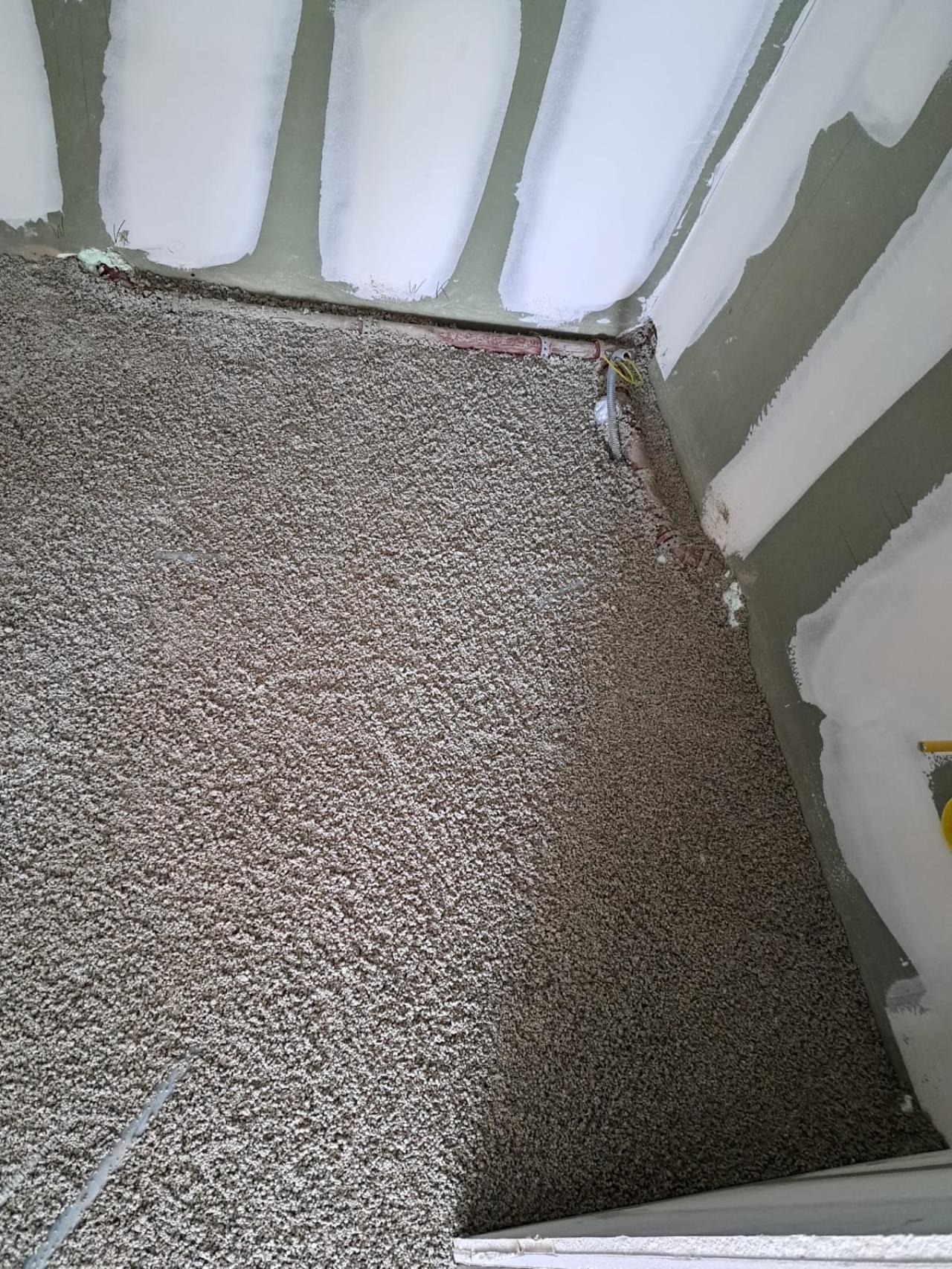

Guten Morgen,
ich würde mich mit einer Frage gerne anschließen. Auf den letzten 30-50cm ragt das Küchen-Abflussrohr (DN50) zu weit aus der Schüttung raus, sodass es ca. 0,5-1cm über dem Rolljet stehen würde. Ich würde da jetzt einfach 10mm Randdämmstreifen drübergeben und mit PE-Folie auf dem Ausschnitt vom Rolljet wieder alles dicht machen. FBH-Rohre möglichst außen herum führen. Wir haben 6,5cm Fließestrich E300, Mindestüberdeckung 40mm. Mit dem Kanalrohr geht sich das dann aus, mit zusätzlich FBH FBH [Fußbodenheizung]-Rohren eher nicht.
Insti war da eher entspannt und meinte sie hatten noch nie Probleme, eher mit zu geringem Gefälle. Planer vom BM, der den Fließestrich meinte nicht so toll, aber zumindest den RDS drüber geben. An der stelle wird die Kücheninsel stehen. Was meint ihr, passt das so? Rohr tiefer legen geht jetzt wohl kaum 😀

Leichter wär gewesen du ziehst den roten Verhüterli Schlauch drüber, der ist dünner
Beim Rolljet dann gefühlt eine Rolle Klebeband hinkleben, damit da nix reinlaufen kann
