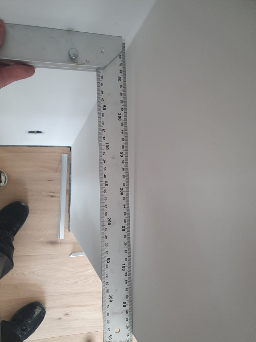

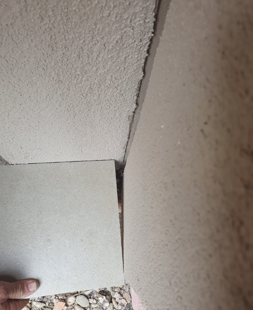

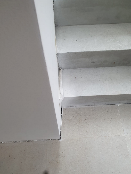

Hab ein paar schiefe Schmankerln auf der Baustelle. Ist uns leider erst beim Innenausbau - Fliesen, Parkettboden und Montage Minileiste (Aluleiste statt Holzsockel) so richtig aufgefallen. Teilweise wurde nicht gerade geziegelt und an ein paar Stellen ist es meiner Meinung nach aufgrund des Innenputzes.
Hier ein paar Beispiele. Wie seid ihr mit diesen Dingen umgegangen? Wurde von euren Firmen in der Regel sauber gearbeitet? Mehr als einen Nachlass kann man jetzt eh nicht mehr erkämpfen. Hätte in der Rohbauphase mehr Nachmessen sollen :(
Zwischen Garage und Haus:

Stiege (hier dürfte es interessanterweise am Putz liegen, hab eine Latte angelegt, geziegelt wurde gerade):
2023/20230329689030.png
Innen:
2023/2023032977062.png
Fliesenleger hat top ausgebessert (auch die Außenwände sind nicht im rechten Winkel - hierzu habe ich kein Foto). Aber die Minileisten machen jetzt natürlich an manchen Stellen einen Buckel.

29.3.2023  (#1)
Sind Innenputz und Maurer verschiedene Firmen?
Es wird wohl schwierig zu belegen, wer es verbockt hat - da müsstest im Ernstfall Putz abschlagen und den Ziegel zu vermessen.
Wir hatten eine Wand dabei, die 4cm aus dem Winkel war. Waren kurz vorm Innenputz und da war die Alternative Mauer einreißen und neu mauern keine Lösung. Schlussendlich haben das die Innenputzer ausgebessert und die Kosten haben wir bei der Schlussbesprechung mit der Maurerfirma angesprochen (jedoch vorher schon Bescheid aufgezeigt).
Ansprechen solltest du es unbedingt und ich würde auch in erster Linie hoch genug mit einem Nachlass anfahren, angleichen wird die Firma soundso..

Die Diskussion war eher ernüchternd, wurden abgespeist. Hätten quasi vor Ausmalen was sagen müssen, laut seiner Aussage überprüft kein BM seinen Innenputzer. Und singemäß dass die Toleranzen beim Hausbau noch viel mehr zu lassen.
Bei der Stelle mit der Stiege (Fliese), werd ich jetzt mal Innenputz schaben, vielleicht kann man so noch ein bissi was retten. Hier ragt nämlich am Boden der Putz heraus.
