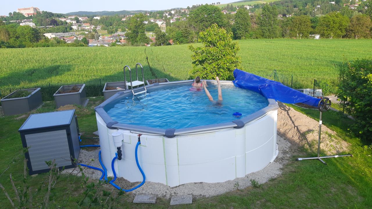

Kurzes Update, Pool ist aufgestellt und aufgeheizt, die Weibsen sind zufrieden.
Dämmung ist drunter und drumrum. Temperaturverlust bei TPool ~27° und AT AT [Außentemperatur] bei Nacht ~10° zwischen 1,3° und 1,5°
Energieverbrauch zum Aufheizen von ca 13 auf etwa 27° 16+18kWh bei ca 19 Kubik
Den nächtlichen Temperaturverlust glwicht die Solarplane locker tagsüber aus

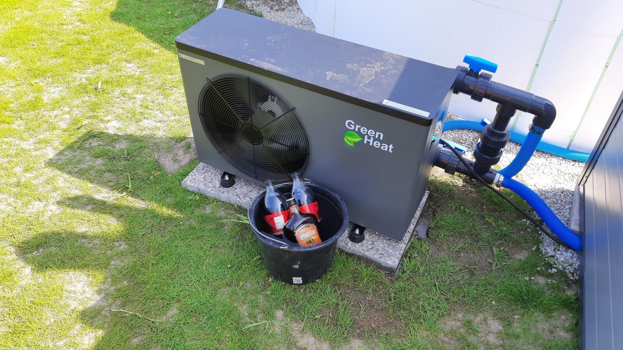

2023/20230601800226.jpg
2023/20230601628696.jpg
Eigentlich ists ja a Getränkekühler, die Abwärme geht im den Pool 😁
