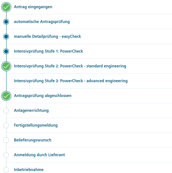

  •  Julia_A
27.3.2023  (#4)
bei uns ist das leider das Ergebnis nach der abgeschlossenen Antragsprüfung.

Logge dich mal im Netz OÖ Portal ein und schaue auf den Status, da siehst du es genauso wie bei @Julia_A
