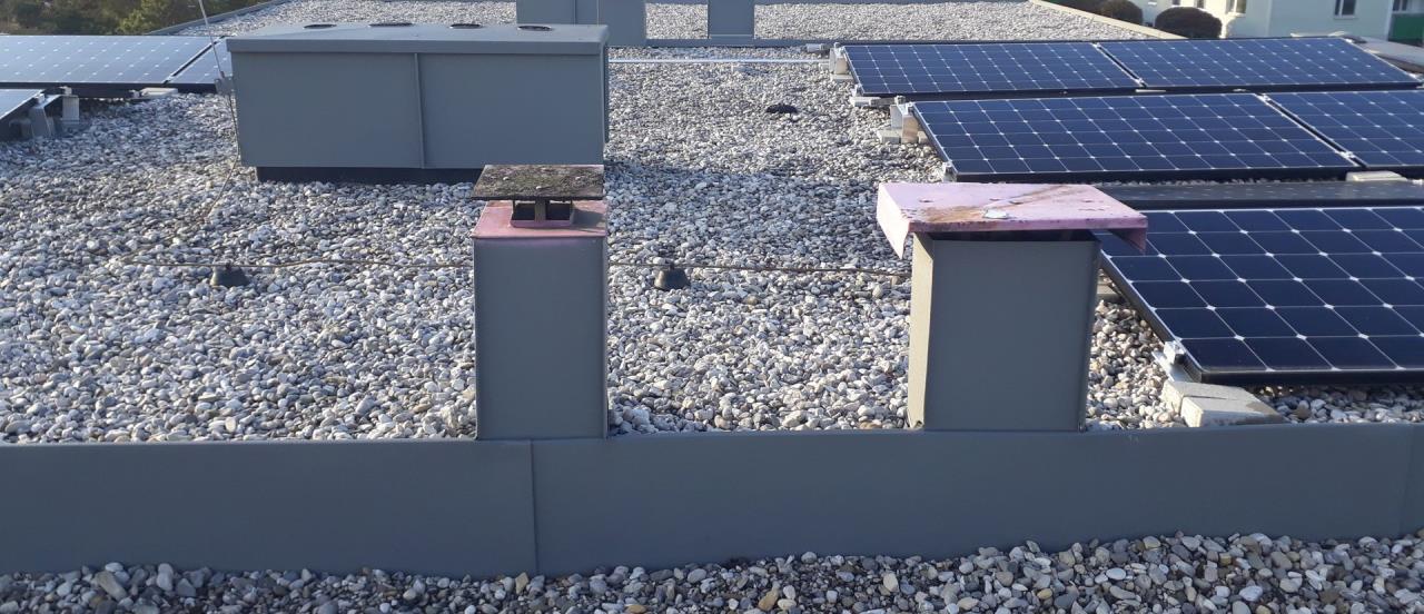

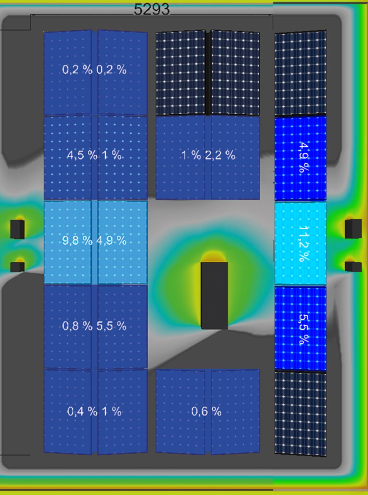

Hab inzwischen schon mit Aero Just für die 5 Einzelmodule und Aero Twice für die 2x8 Module geplant (als 2 Dächer im Planungstool angelegt) und so etwas gebastet (Ergebnisbild natürlich nachträglich zusammengebastelt):
2023/20230408707460.png
Ballastierung: Für die 16 Module komme ich auf 464kg, für die 5 Module auf 696kg! Finde das schon rect viel insgesamt, kommt man irgendwo von den Kilos runter?

Blick von meinem Dach auf das gleich große Nachbardach:
2023/20230408601371.jpg
  •  Solarbuddys
8.4.2023  (#10)
Sag deinem Nachbarn dass derjenige der die PV gebaut hat (sieht wie Aerocompact OW-UK aus) dieses falsch gebaut hat und der Hersteller bereits aus jeglicher Gewähr ausgestiegen ist😃
Die Klammern fehlen mittig bei den Modulen, wie gefühlt zu 95% bei dieser UK, bauen scheinbar alle falsch.

Geht halt in den Planungstools (probiert: Varista, K2) nicht, 2 Systeme auf ein Dach zu rechnen. Wie könnte ich das Zusammenhängen von Anlagenteil 1 und 2 berücksichtigen?

stimmt. man muss zwei dachflächen generieren und dann sind die anlagenteile natürlich nicht direkt verbunden.
dann bleibt dafür nur ne anfrage beim hersteller.

Nein geht nur separat weil O/W und Süd bei allen Herstellern separate Windgutachten sind. Wenn man jetzt als Hersteller da selber was freigibt (mit Erfahrungswerten) fehlt einem die Windkanal Referenz.
Für einen separaten Windkanaltest mit offener Abschlussreihe ist die Projektquote einfach viel zu gering (Windgutachten kostet pro System mehrere 10tsd €)...
Die Verbundklemme ist beim Bügelsystem wichtig für die Verbundwirkung beim umballastieren und im Grenzbereich für die Windlasten.
Da machen fast alle Hersteller aufwändige Testreihen von ganzen Modulfeldern...
