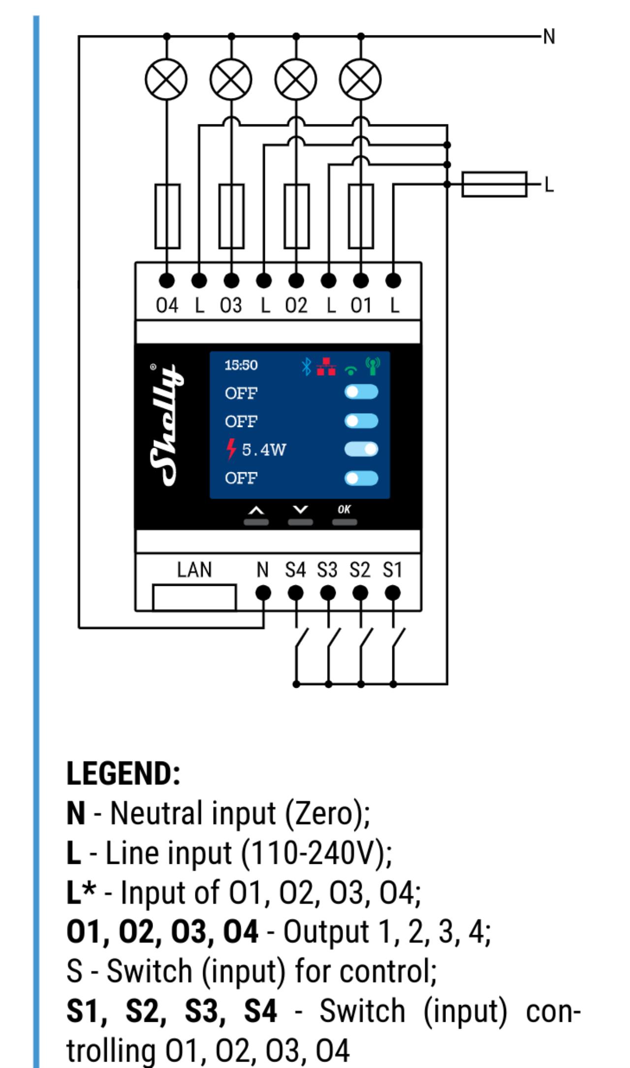

2023/2023032643259.png
Für mich geht es aus dem Schaltplan nicht eindeutig hervor dass man hier unterschiedliche Phasen anschliessen kann. Ich bin aber auch kein Elektriker...
Was hast du für eine Wallbox? Eventuell kann man die direkt ansteuern und einzelene Phase abschalten?

Achtung: Shelly 4PM muss an der gleichen Phase betrieben werden. Drei Phasen können nicht geschaltet werden.
Shelly 3 PM kannst du aber verwenden. Der Neutralleiter solltest du eh nicht separat abschalten können. (Sternpunktverschiebung!)

Danke allen für die Rückmeldungen und Hinweise, vor allem, dass es wenn nur mit einem 3em geht.
Bei der Wallbox werde ich nun eine Schrack nehmen, die kann das von selbst. Beim Heizstab, bleibt die Übertragung.
