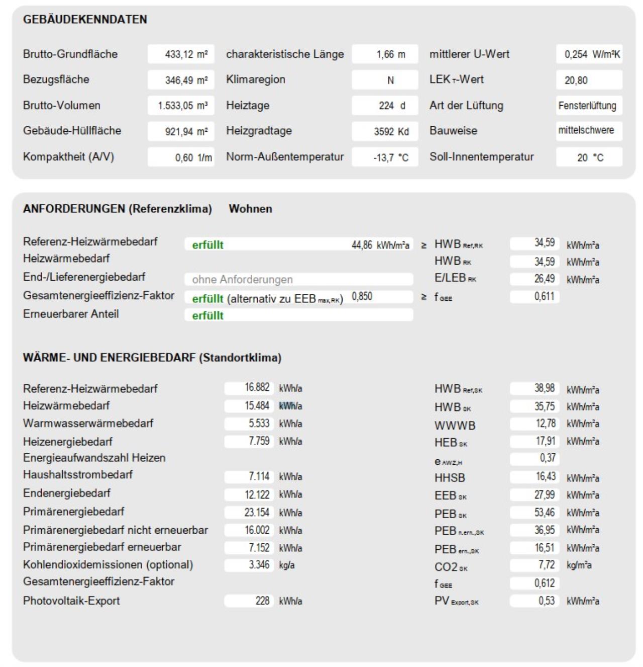

    - Energieausweis im Anhang

    stefanpv schrieb: Energieausweis im Anhang
    Vllt. kannst noch den Transmissionsleitert Lt und Lüftungsleitwert Lv raussuchen. Dann kann man die Heizlast gut abschätzen.

    Transmissionsleitwert der Gebäudehülle LT  234,01 W/K
    Lüftungsleitwert LV 122,52 W/K

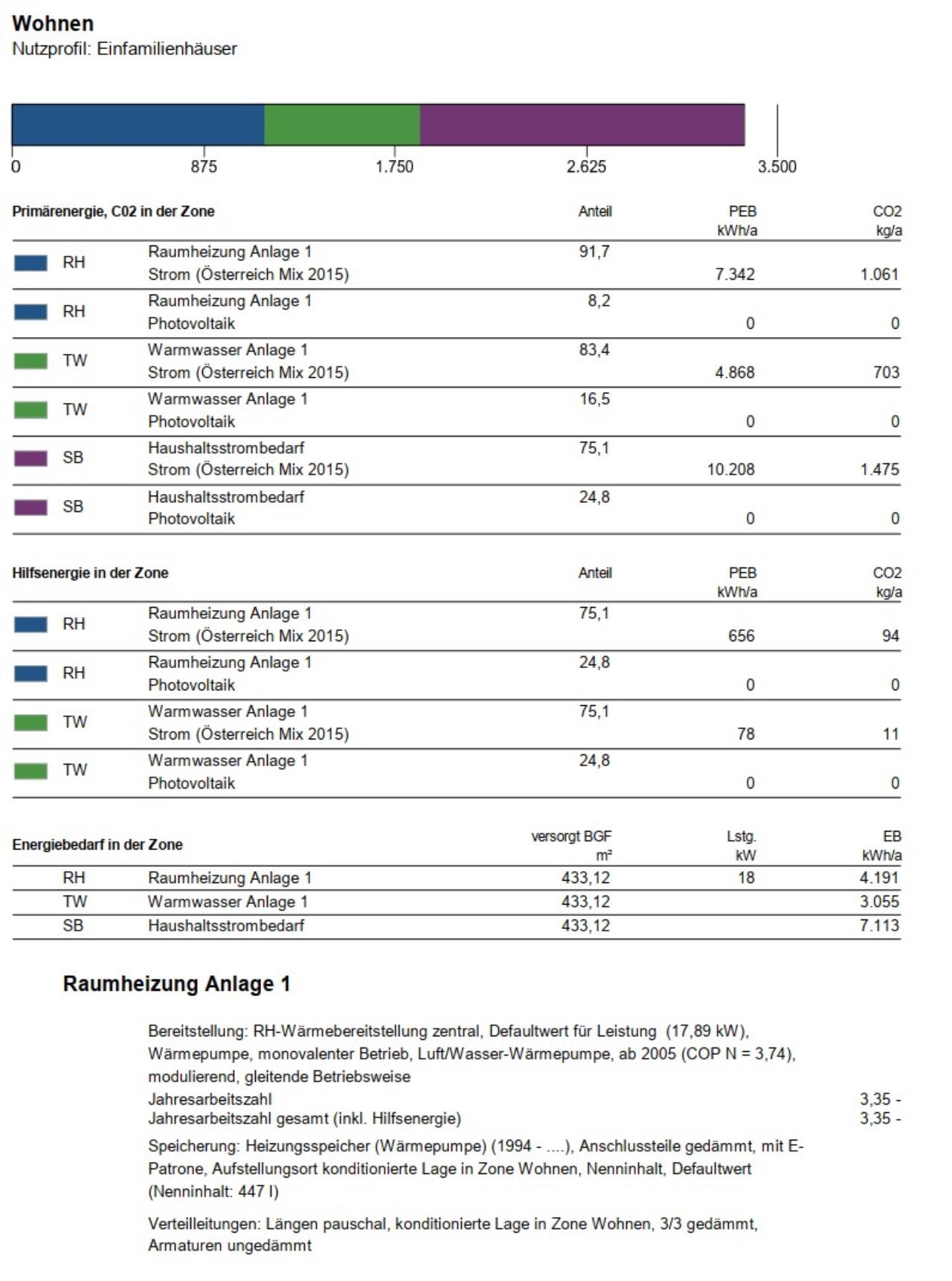

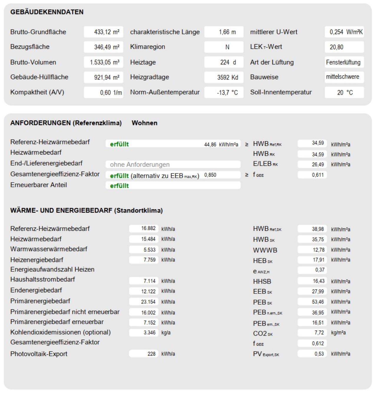

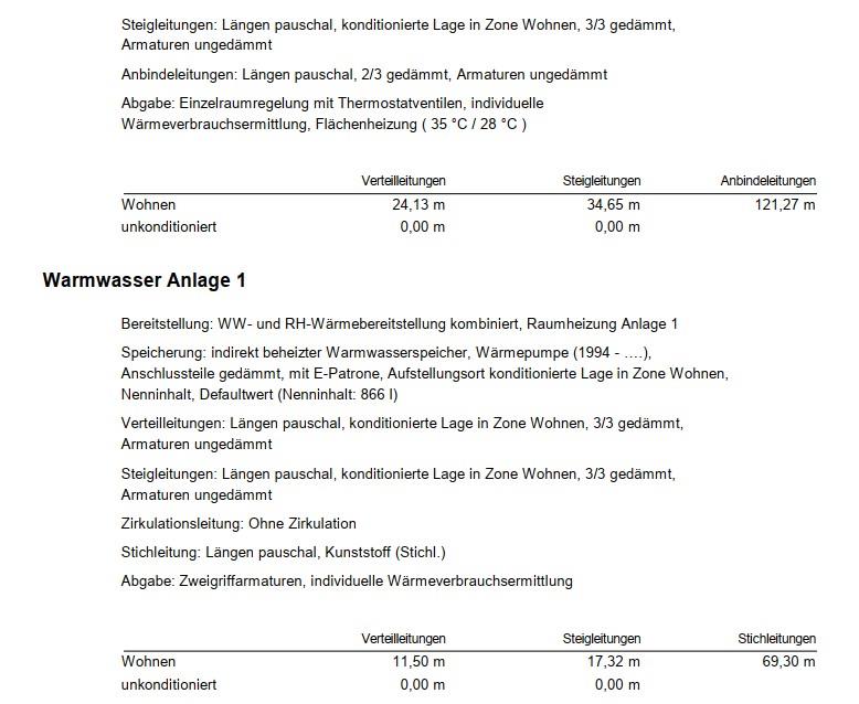

    ds50 schrieb: Insbesondere die Seite im EA EA [Energieausweis] mit der Heizlast würde auch helfen, die Dimensionierung der WP WP [Wärmepumpe] einzuordnen.
    3 Auszüge aus dem Energieausweis findest Du in der Beilage.
    Unter "Energiebedarf" bei "Raumheizung" ist 18kW vermerkt.

    Dann kommst du auf 12 kW Heizlast. Also Worst-Case-Szenario ohne interne und solare Wärmegewinne und sehr viel Lüften (was im Winter keiner zusammenbringt). Daher wird die reale Heizlast unter 10 kW liegen.
    Also eine überdimensionierte WP WP [Wärmepumpe] die wohl auch nicht runtermodulieren kann 😐
    Viele Energieausweisprogramme weisen keine Heizlast aus. Kann man aber leicht mit Lt und Lv selbst rechnen. Das Energieausweisprogramm GEQ ermittelt auch darüber seine Heizlastabschätzung.
    stefanpv schrieb: Unter "Energiebedarf" bei "Raumheizung" ist 18kW vermerkt.
    Den Wert kannst du ignorieren. Da rechnet das Programm immer viel zu hoch, wenn vom Ersteller keine genaue Heizleistung eingegeben wird.
