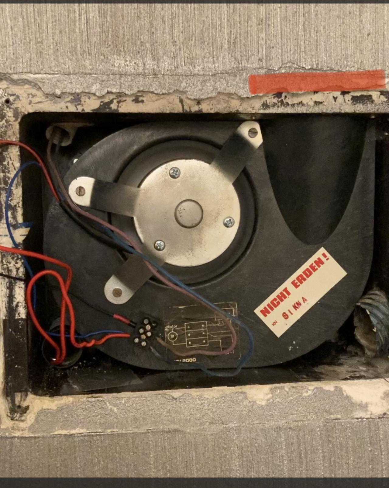

  •  Zwosti
15.3.2023  (#4)
2023/20230315707824.jpg
hier bei dem Roten Strich ist eine selbstschließende Klappe.
Dieser Ventilator zieht vom WC und dem Duschraum mit 100m3/h und entlüftete über Dach.
