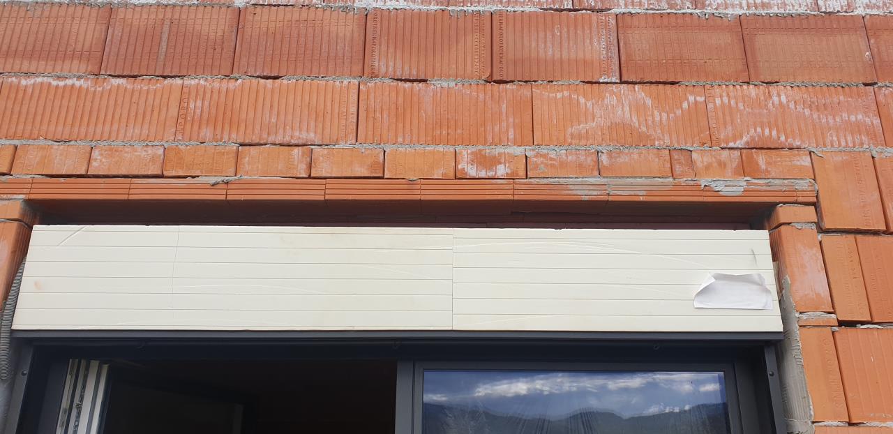

ich hab schon einige Beiträge zum Thema Raffstore dämmen gelesen, bin mir aber noch nicht sicher wie man den Spalt wischen Sturz und Raffstorekasten jetzt am Besten dämmt. Einfach XPS zuschneiden,  "hineinlegen" und dann den Putzträger und XPS zuspachteln oder soll da noch Schaum (welcher?) oder Kleber oder sonst noch was rein, damit die XPS Platte hält.
Ich habe noch einige "XPS TOP P" Platten herumliegen. Kann ich die dafür nehmen?
Laut Datenblatt sind die für folgendes geeignet.
  • Wandinnenseite
  • Sockelbereich
  • Deckenrost
  • Wärmebrücken
Könnte ich die auch zum unterlegen für die Innenfensterbänke nehmen oder sollte das besser XPS Premium sein?

https://www.energiesparhaus.at/forum-spalt-zwischen-raffstorekasten-und-sturz-wie-abdichten/69872_1#689451
Wir haben dafür die EPS Platten von Capatect (Dalmatiner) genommen.
blablablub schrieb: Kann ich die dafür nehmen?
Ja, XPS ist genauso geeignet.
Die Innenfensterbänke (Helopal) wurden bei uns nur mit Schaum am Mörtelparapet befestigt. Weiß nicht ob XPS da was bringt.

Super, danke für den link. Wie habt ihr denn da genetzt? in dem link ist beschrieben:
"Und Netz einspachteln nicht vergessen: Links und rechts oben jeweils mit 45°, und oben übers XPS quer drüber"
Was ist da mit 45° links und rechts oben genau gemeint? Reicht es nicht aus einfach ein rechteckiges Netz über den ganzen Spachtelbereich?
Und wie werden die Seitenränder links und rechts am fenster eigentlich Gedämmt? Oder putz der Putzer das dann irgendwie zu? Kann mir aber nicht vorstellen dass der da reinkommt. Oder muss da irgendetwas vor dem Verputzen abmontiert werden?

XPS neigt halt gerne zum schwinden und ist daher für die Fassade grundsätzlich nicht geeignet.
Den Spalt zwischen Raffschiene und Mauer entweder mit EPS Restln ausstopfen oder mit Steinwolle (so wollte es unser Putzer). Schaum hat da nichts verloren.
