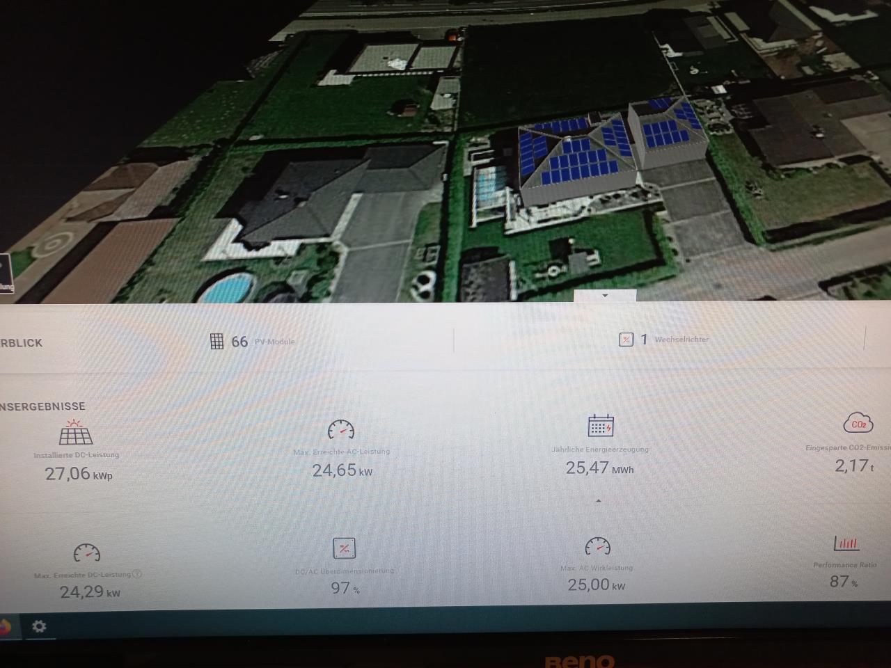

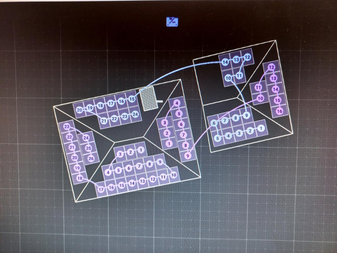

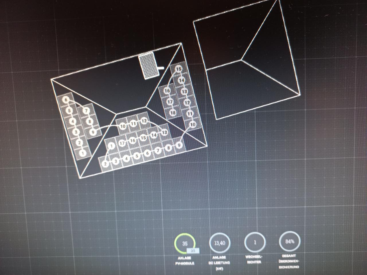

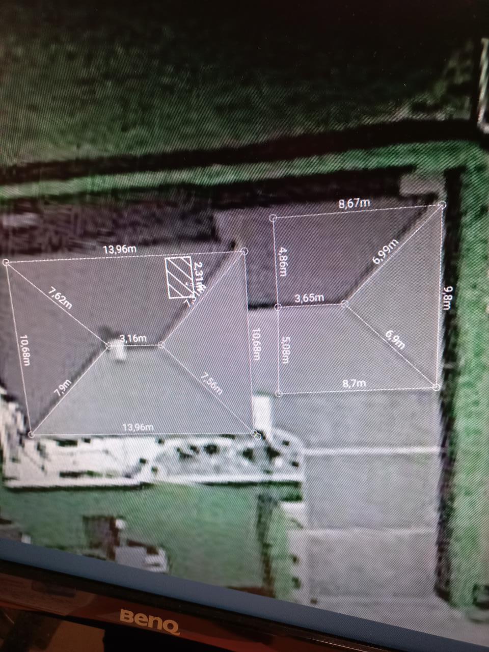

Griass eich,
Wohne am Rande vom Kobernausserwald mit Nebel und ab und zu mehr Schnee.
Netzzugangszusage vom Jahr 2022 mit 14KW
14,35KWP ,    16KW WR WR [Wechselrichter],      35Stk. 410 Watt Axitec Module und S-440 Optimierer,
Südseite 167,7° ,  Walmdach 18°, Ca. 10.000KW/h Verbrauch auf ,noch, 2 Zähler mit Pool und Wärmepumpe, 20 Stk. Optimierer habe ich lagernd.
Die 2Strings wurden beim GAK GAK [Generatoranschlusskasten] parallel geschalten und dann mit 1 String zum WR WR [Wechselrichter] in die Garage.
2023/2023031215012.jpg
2023/20230312375959.jpg
eine von vielen Planungen, mir wäre aber lieber ich könnte den Bestand so lassen, WR könnte ich tauschen.
2023/20230312618817.jpg
2023/20230312836437.jpg
Was ist sinnvoll ? möchte erweitern damit ich im Winter mehr Ertrag habe.
Bitte Danke

Am 3-phasigen SE brauchst du mindestens 16 Optimierer mit Modulen die Strom liefern können. Wenn man die zumindest teilweise an einem Zaun nach Süden unterbringt kann das hilfreich sein damit der WR WR [Wechselrichter] produzieren kann.

Guten Morgen,  wenn ich die Zaunmodule aber noch nicht mache wegen den ganzen zusatz Kosten,  was soll ich machen ? Laut Designer kann ich ca.21kwp am SE16K anschließen.  Müsste aber den String ändern oder auf  einen SE7K die die Garage hängen ? Eventuell sogar auf 2 Zählpunkte aufteilen.

5 schlechte Nordschattenmodule weglassen und du landest knapp unter 25 kWp kWp [kWpeak, Spitzenleistung]. Den SE16K kann man schon etwas weiter überbelegen, STC bei allen Modulen gleichzeitig wie beim Datenblatt angegeben erreichst du sowieso nie bei den Ausrichtungen, und sonst begrenzt der WR WR [Wechselrichter] den Eingangsstrom.

Wieso verbindest du nicht 1String (O-S-W - 32Module) ?
Und dann die restlichen 3xO-Module + Nord + Garage auf nen 2ten String bzw halt auf Nord-Garage Module weg damit du unter die 25kWp

SE16K kann garantiert 21,6kWp - aufgrund des Gleichzeitigkeitsfaktors kannst hoeher kommen - wuerde 22-23kWp schaetzen
Dein Solareur der die Planung macht solls einfach rechnen
