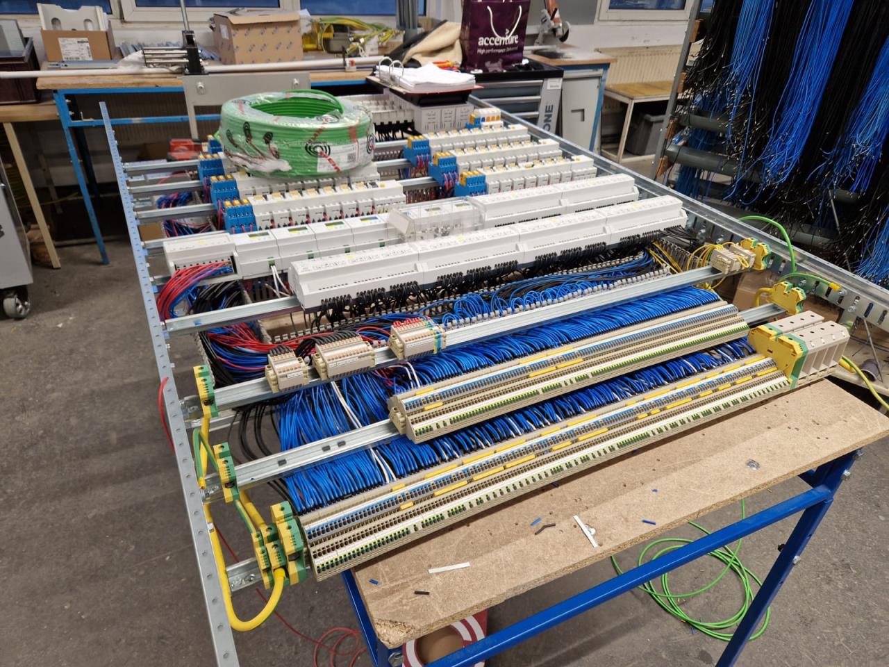

Ich mache auch mixed Anlagen. Hängeleuchten und Stehleuchten per Dimmaktor zb. Billige Lampen ohne Dimmbarkeit an Schaltaktoren weil billig. Sonst Spots, Led Strips und sonstige Dimmbare Leuchten per Dali. Da ist die Verkabelung einfach. Ich verwende fast nur Merten/ Schneider Dali Gateways. Aber so was lass dir von einen gscheites Eli planen.
Ich plane da Autocad Grundrisse, nebenbei Excel Verteilerlisten, aus denen mein Verteilerbau Eplan Pläne zeichnet und die danach in der Werkstatt gebaut werden.
Für Licht nehm ich nicht oft Fils. Ev für Steuerspannungen und ein paar Aussenleuchten. Fils sind halt sehr teuer. du kannst Hilfskontakte zum trennen der Dalikreise nehmen aber dann wirds komplex und gross.
Gut der Verteiler hat x Dali Gateways und Schaltaktoren und 400Doppelstockklemmen. Scho was grösseres für ein Krankenhaus :)
2023/20230312925595.jpg
