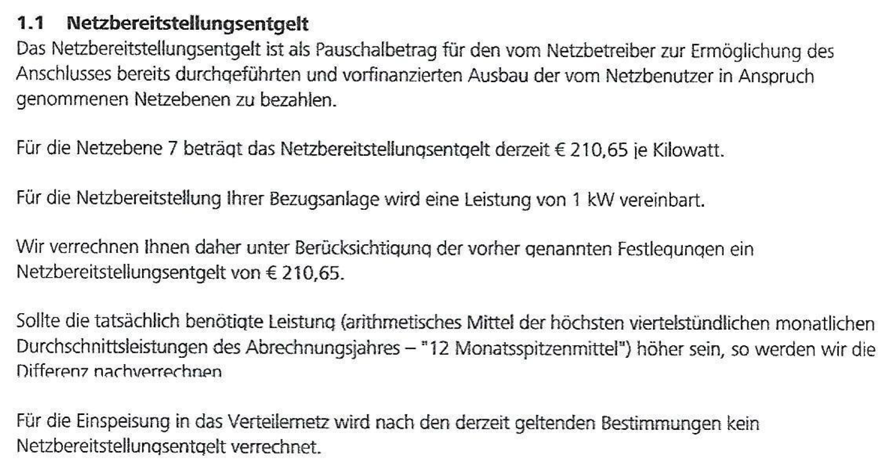

Zu 1:
Weil das genau so bei meiner Anlage abgelaufen ist. Ohne den 1kW Bezug hätte ich die VolleinspeiseAnlage bei der NetzNoe nicht anmelden können. Es steht in den Verträgen auch nicht drinnen, daß ich nicht 1 kW über 8760 Stunden "beziehen" darf . Damit hätte ich mehr Verbrauch als die meisten Einfamilienhäuser.
Zu 2:
Meines Wissens gibt es diese Mindestmenge nicht. Es hängt von anderen Faktoren ab. Beispiel:
Hast du auf einem Gebäude bereits eine ÜS-Anlage, sind weitere Anlagen mit eigenem ZP nur als Volleinspeiser möglich. Sie müssen vom Hausnetz getrennt betrieben werden, dürfen sich aber den gleichen Hausanschluss Richtung Netzbetreiber teilen.
Das steht im Vertrag zu meiner Volleinspeiseanlage drinnen.

PVAndyE schrieb: Zu 1:
D.h. die 210 Euro zahlt man nur für 1kWp (bzw. wieviel man will) beim Bezug. Ich dachte die zahlt man bei einer Volleinspeiser Anlage pro kWp kWp [kWpeak, Spitzenleistung].

Die 210 Euro Netzzugangsgebühr für Bezug ist bei Volleinspeisung und Überschuss gleich. Für eine VE Anlage schreibt dir NetzNoe die minimale Größe von 1 kW Bezug vor. Bei einer ÜS Anlage ist der Standard 4 kW.
Pass auf Deine Einheiten auf. Du schreibst oben von Gebühr / kWp. Das ist falsch. Der Betrag ist nicht auf die Modulleistung bezogen, sondern auf die AC Einspeiseleistung des WR WR [Wechselrichter] ins Netz.
