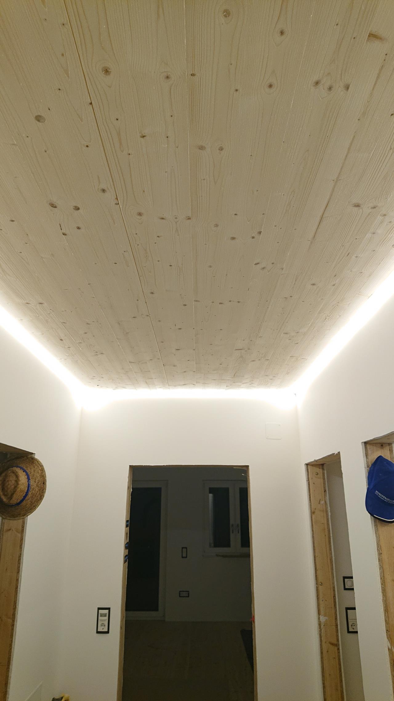

29.3.2023  (#14)
2023/20230329492493.jpg
Mit Diotrol. Lasur weiß pigmentiert auf Fichte Holzblock. Gespritzt.
Da waren 500 m2 in 2 Tagen durch
Wo hast du das Spritzgerät her. Ausgeliehen? Wär natürlich am einfachsten...

Danke für die fotos.
Diiotrol und natural uv protector sehen recht ähnlich aus find ich.

30.3.2023  (#17)
Ne das Spritzgerät hab ich gekauft.
Wagner control 250. Ging wirklich super damit. Werde denk ich aber wieder weiter verkaufen
