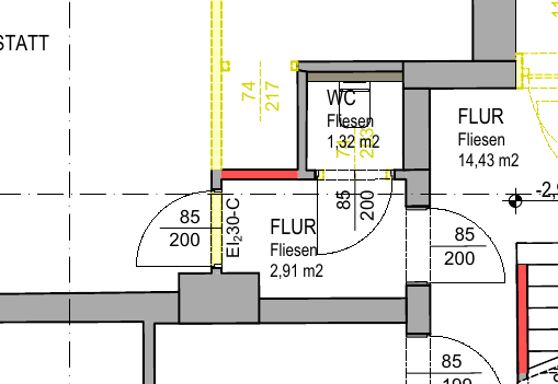

Bei uns würde sich durch eine kleine Last-Minute Änderung die Möglichkeit ergeben, dass die Werkstatt etwas vergrößert werden kann, da wir das WC woanders hin verlegen können. Somit fällt dann auch der Flur weg.
2023/20230307618772.png
Die Chance auf eine größere Werkstatt möchten wir uns jetzt natürlich nicht nehmen lassen :P . Ein mögliches Problem ist jedoch, dass in der Nische im Flur neben dem Kamin der Zählerschrank (590x1885) und der KNX-Schrank (1030x1805) geplant sind.
Da in der Werkstatt viel mit Holz gearbeitet wird und dort natürlich auch viel Staub anfällt ist nun die Frage, wie man das Innenleben am Besten gegen den feinen Staub schützt.
Hat von euch jemand eine Idee, wie man das Problem am besten lösen könnte?

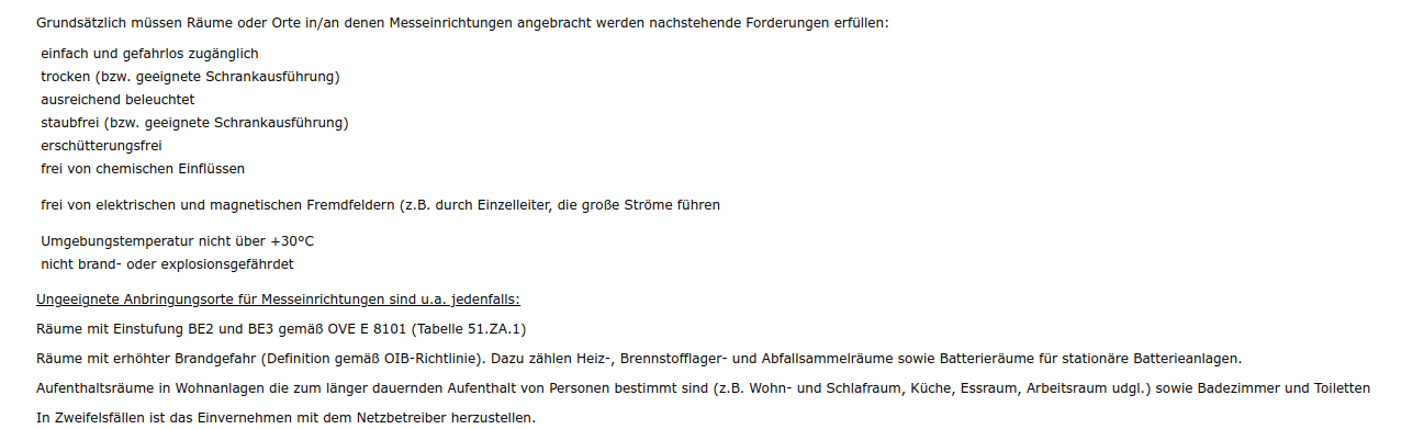

Danke für eure Vorschläge! An IP6x-Schränke habe ich noch gar nicht gedacht. Die Idee scheitert aber wohl sowieso an den Ausführungsbestimmungen der Netz OÖ - Stichwort brandgefährdeter Raum

Nein, der Zählverteiler ist auch im Haus. Ich geh mal auf die Suche nach alternativen Platzierungsmöglichkeiten. Ich denke der Zusatzaufwand steht auf keinen Fall zum Nutzen.
