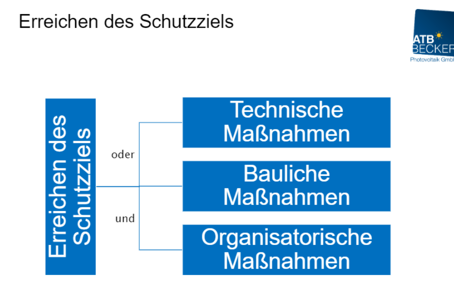

Bei diesem Speicher handelt es sich ja um ein Hochvoltsystem, also bis zu 500V.
Ob die R11 jetzt nur den Anschluss des PV Generators beschreibt oder die PV Anlage mit Speicher betrachtet ist mir nicht bekannt. Vielleicht kann das jemand beantworten der die Norm verfügbar hat.
Es geht in der Norm aber im Wesentlichen um Massnahmen die eine Schutzziel (Schutz der Einsatzkräfte) erreichen sollen. Die Rohre sind eine Möglichkeit (bauliche Massnahme), es gibt aber auch technische.
2023/2023030656781.png
Ich kenne die BYD Speicher zu wenig, ob und welche technische Massnahmen inkludiert sind, welche die Leitung zum WR WR [Wechselrichter] im Falle eines Brandes spannungsfrei schalten.
