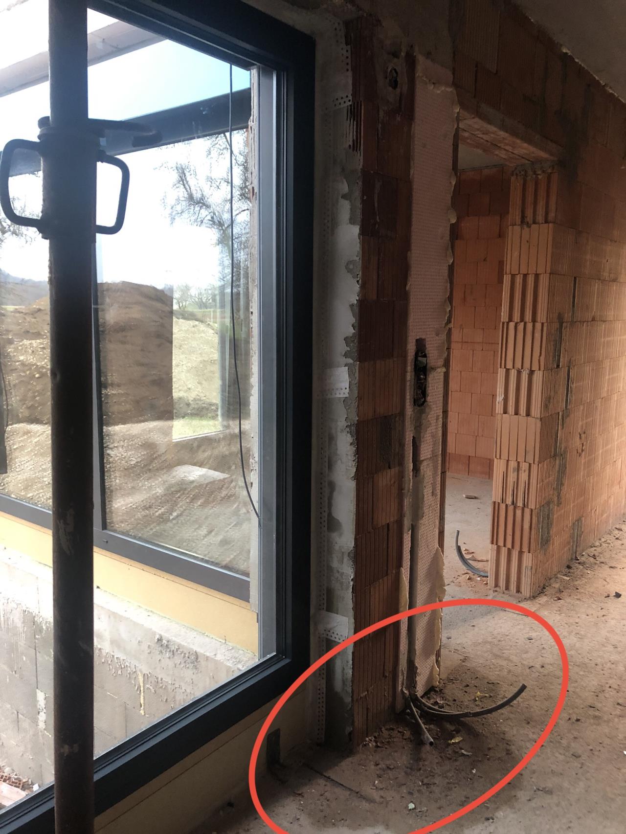

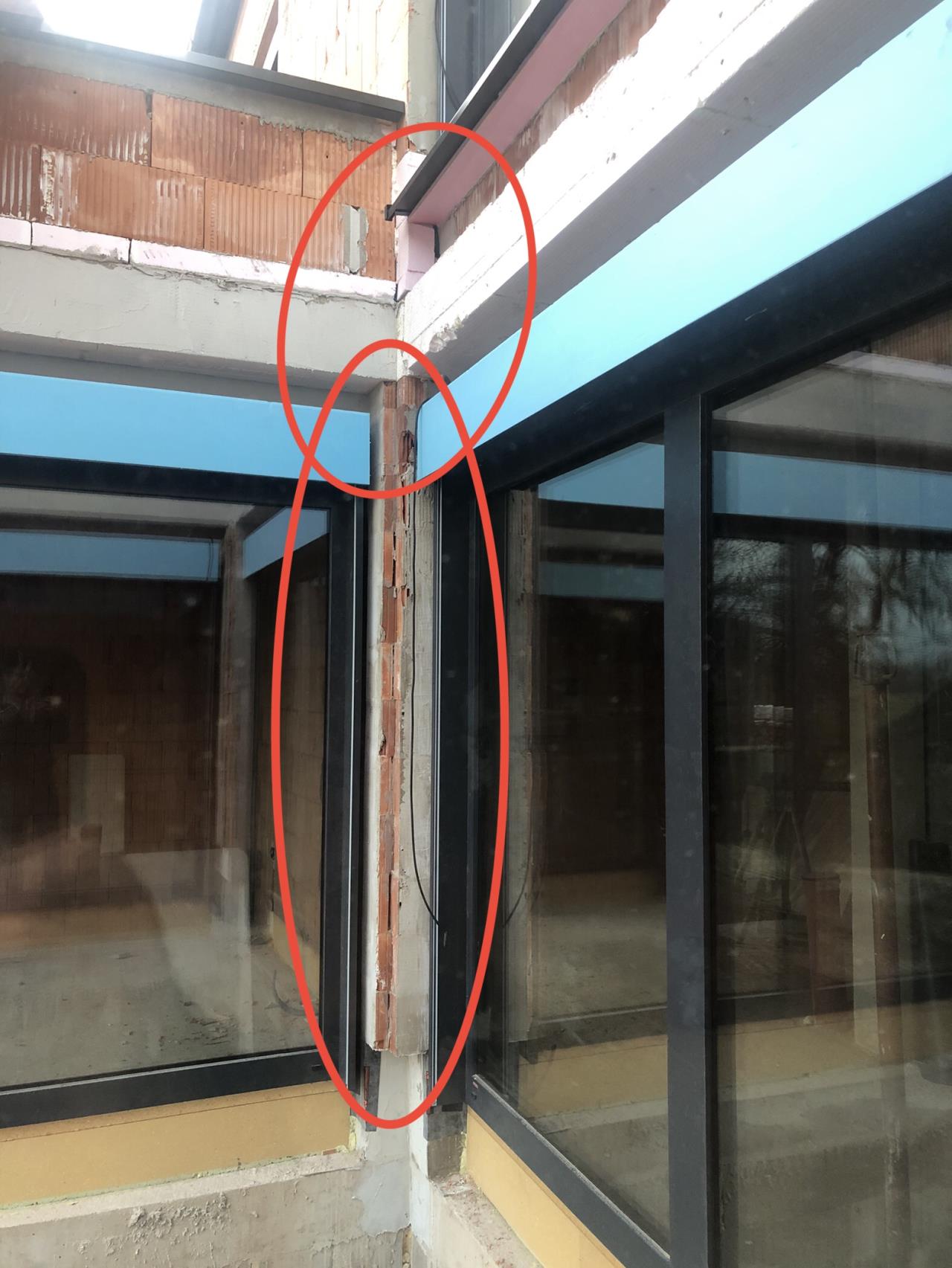

leider scheint es bei der Hauskante beim großen Fenster zum Atrium ordentlich reinzufeuchten. Meine Vermutung ist dass das Wasser über die Fensterbank in den offenen Ziegel läuft und sich von da ausbreitet (siehe Fotos mit Markierungen).
Sollte man hier die Hauskante mit Abdichtmasse abdichten eurer Meinung nach?

Warum man bei der komplexen Architektur (gefällt mir) mit 50er baut verstehe ich nicht - da wirst noch viele Anschlussprobleme zu lösen haben.
In deinem Falle würde ich auf jeden Fall einmal den Ziegel schließen - wo soll das Wasser sonst hin?

Bin kein Statiker, aber was mich wundert, dass man das Eck als Ziegel ausführt und nicht Beton. Liegen ja zwei Überlager der Fenster drauf usw... Aber gut ;)
Sind die Überlager nach innen irgendwie thermisch getrennt? Weil ich gehe davon aus, dass hier keine Dämmung mehr außen drauf kommt oder?

Die sichtbaren Überlager sind ja eh schon die Dämmung oder hab ich einen Knick in der Optik?

ah du meinst die sind schon gespachtelt. Kann sein, sieht man nicht genau ...

Ja genau die Überlager entsprechen hier der Dämmung (Styropor), so hätt ich es auch aufgefasst.
6.3.2023  (#9)
Ich würde die Fehlstellen mit Thermomörtel ausfüllen und dann mal mit Klebespachtel drübergehen, dann sollten die wildesten Wassereintritte weg sein... eventuell auch von oben schauen ob was reinkommt.

ManuelV schrieb: Bin kein Statiker, aber was mich wundert, dass man das Eck als Ziegel ausführt und nicht Beton.
Hab ich mir auch gedacht. 🤨
Oder wurde dahinter eine Säule betoniert (da wo die Installation in das XPS gepickt wurde)?
Auf jeden fall ein eigenartiges Detail ...
Ich hätte ja, falls da tatsächlich eine Betonsäule ist (muss ja fast, sonst würd die Ziegelstückerl, die da drin sind ja zerbröseln ...), das XPS außen raufgepickt und die Ziegel weggelassen.

Ja da ist eine Betonsäule dahinter genau, richtig geraten!
