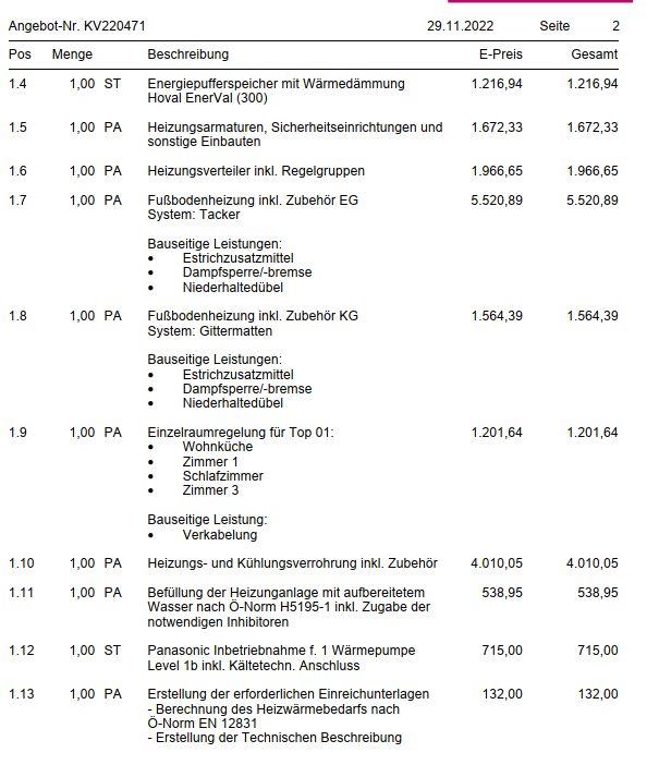

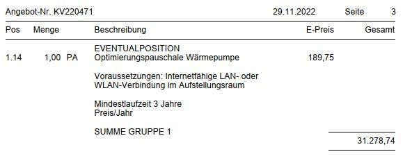

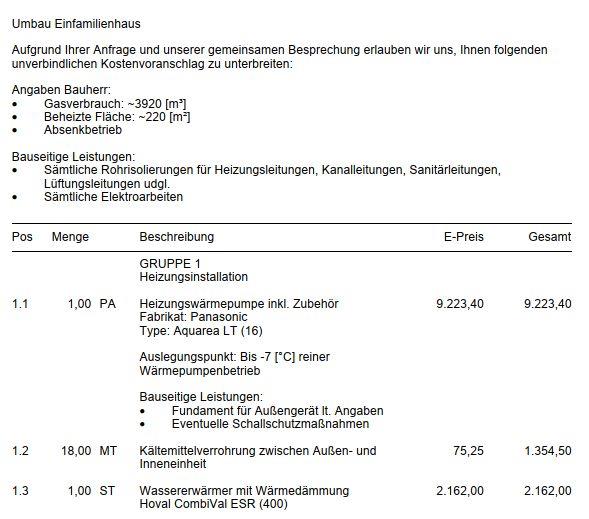

Was sagen die Pro's hier zu dem unten angehängten Angebot.
Sry, aber RGK RGK [Ringgrabenkollektor], TB ist leider keine Option!
Bestandsgebäude: Bj 1972, KG: ca. 140m2 unbeheizt, Betonmantelsteine, 50% im Hang eingegraben. - Wird nicht saniert.
EG: ca.140m2 hautpsächlich mit Hochlochziegel gemauert.
Sanierung: Gashzg raus - LWP rein, FBH überall, Fassade wird gedämmt, neue Fenster/Türen, PV wird installiert.
Hier zu meinen Fragen:
Die angegebene Panasonic WP WP [Wärmepumpe] ist zu laut. Drum hat der Inst. Ochsner Air 18 oder 23 bzw. Air Hawk 518 vorgeschlagen. Was haltet Ihr davon?
Die Pufferspeicherfrage: Ist der Hoval Enerval (300) Pufferspeicher jetzt bei einer LWP LWP [Luftwärmepumpe] notwendig oder nicht?

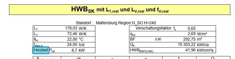

Ist die Anlage grundsätzlich richtig dimensioniert - siehe EA EA [Energieausweis]?

25.2.2023  (#1)

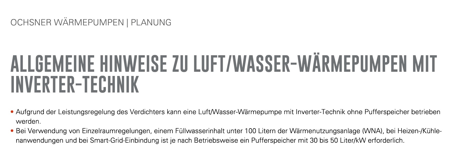

dlex schrieb: Die Pufferspeicherfrage: Ist der Hoval Enerval (300) Pufferspeicher jetzt bei einer LWP LWP [Luftwärmepumpe] notwendig oder nicht?
dlex schrieb: ...[ref]dlex:71508#71508[/ref] FBH überall...
dann nicht...
solange du keine einzelraumregelung hast...
bei heizkörpern müßte man genauer hinschauen und auf die richtige hydraulik setzen...
auszug aus den planungsunterlagen des herstellers...
2023/20230225533036.jpg
die planungsunterlagen liest halt nicht der installateur sondern der planer.
und wenn es den nicht gibt dann halt niemand ...

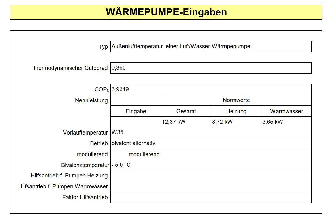

dlex schrieb: Ist die Anlage grundsätzlich richtig dimensioniert - siehe EA EA [Energieausweis]?

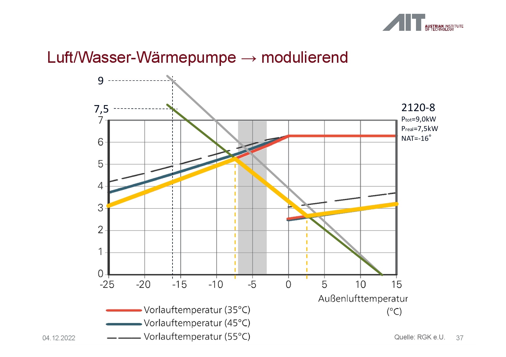

dazu benötigt man eine bivalenzauslegung, sonst kann man das bei einer lwwp nicht sagen...
2023/20230225120328.jpg
https://www.energiesparhaus.at/forum-unser-erstes-jahr-im-haus/69930_4#698685

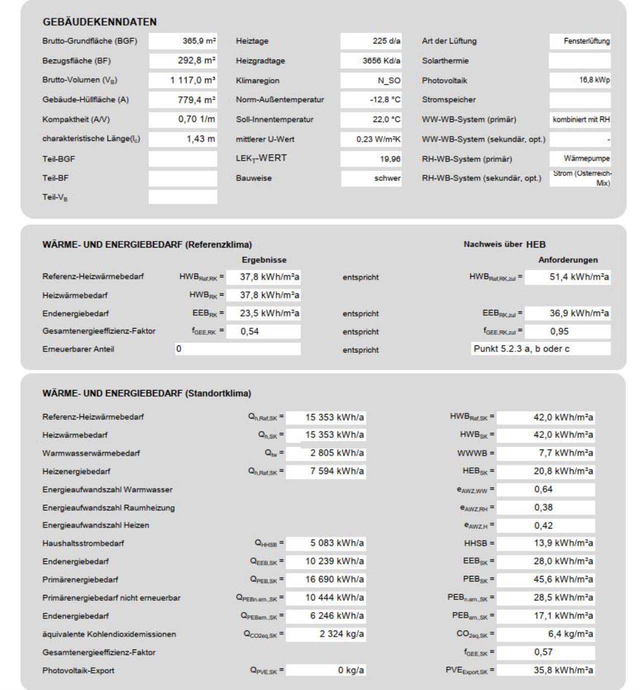

Also mit Heizlast laut EA EA [Energieausweis] 8,7kW und den angebotenen WP WP [Wärmepumpe]:
Ochsner Air 18:
A7/W35 Heizleistung (EN14511): 15,10 kW
Die Air 23 schau ich mir dann garnicht an. Beide "Air" Serien sind On/Off.
Die Air Hawk 518:
A7/W35 Heizleistung (EN14511) 4,82 kW:
Die moduliert, is aber vermutlich auch zu groß.
Der Energieausweis ist vor der Sanierung? Dann liegst du danach noch weiter drunter. Die WP WP [Wärmepumpe] unbedingt auf die Sanierung auslegen, sonst geht das in die Hose.
  •  dlex
25.2.2023  (#4)
Danke, Nein, der EA EA [Energieausweis] bildet den sanierten Zustand ab.

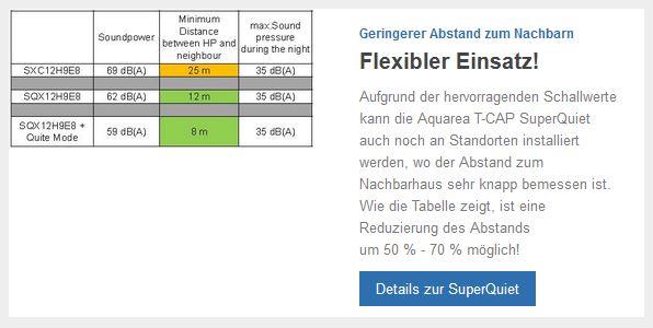

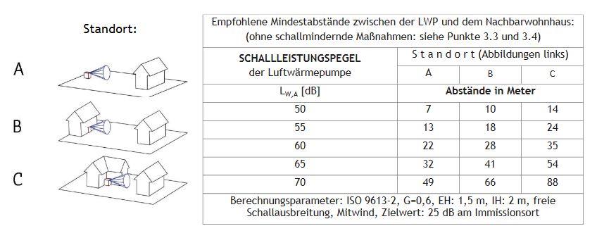

zur Lautstärke: bei uns im Ort ist anscheinend max. 40dB am Tag und max. 30dB in der Nacht erlaubt. Was lt. Installateur dann eigentlich nur die Ochsner Air (Hawk) Pumpen schaffen. Wie ist das wirklich? Gibts irgendwo eine Vergleichstabelle - nach Lautstärke?
26.2.2023  (#7)
ja, die gibts natürlich...
es ist immer eine frage des abstands, hier ein beispiel aus planungsunterlagen eines herstellers...
2023/20230226715060.jpg
je günstiger & kleiner der verdampfer ist umso weiter muß man von der grenze weg. das kann bis zu 30m und mehr sein.
je teurer & größer der verdampfer ist umso näher kann man an die grenze gehen.
das ist so wie bei den pc-lüftern...
hier im schallrechner findet man alle typgeprüften markengeräte und kann sich mit dem abstand spielen...
https://www.waermepumpe-austria.at/schallrechner
je nach aufstellung schallharter boden/rückwand/eckaufstellung kann der schalldruckpegel das doppelte der freiaufstellung betragen...
2023/20230226272450.jpg
die leisesten geräte am markt haben die österreichischen hersteller mit den riiiiiesigen außengeräten und tischverdampfern...

Keine Anmerkung: 140m2 ist eigentlich nur 1 Whng im Haus. Es gibt noch eine Einliegerwohnung mit ca. 60m2. Dh die tatsächlich beheizte Fläche ist eher 210m2. Das ist ist aber irrelevant weil ja nur der die Heizlast von 8,7kw (lt. EA) zählt, oder? Die gesamte Heizlast wird im EA EA [Energieausweis] mit 12,37kW angegeben. Dh das ist das Minimum das die LWP LWP [Luftwärmepumpe] leisten muss?
