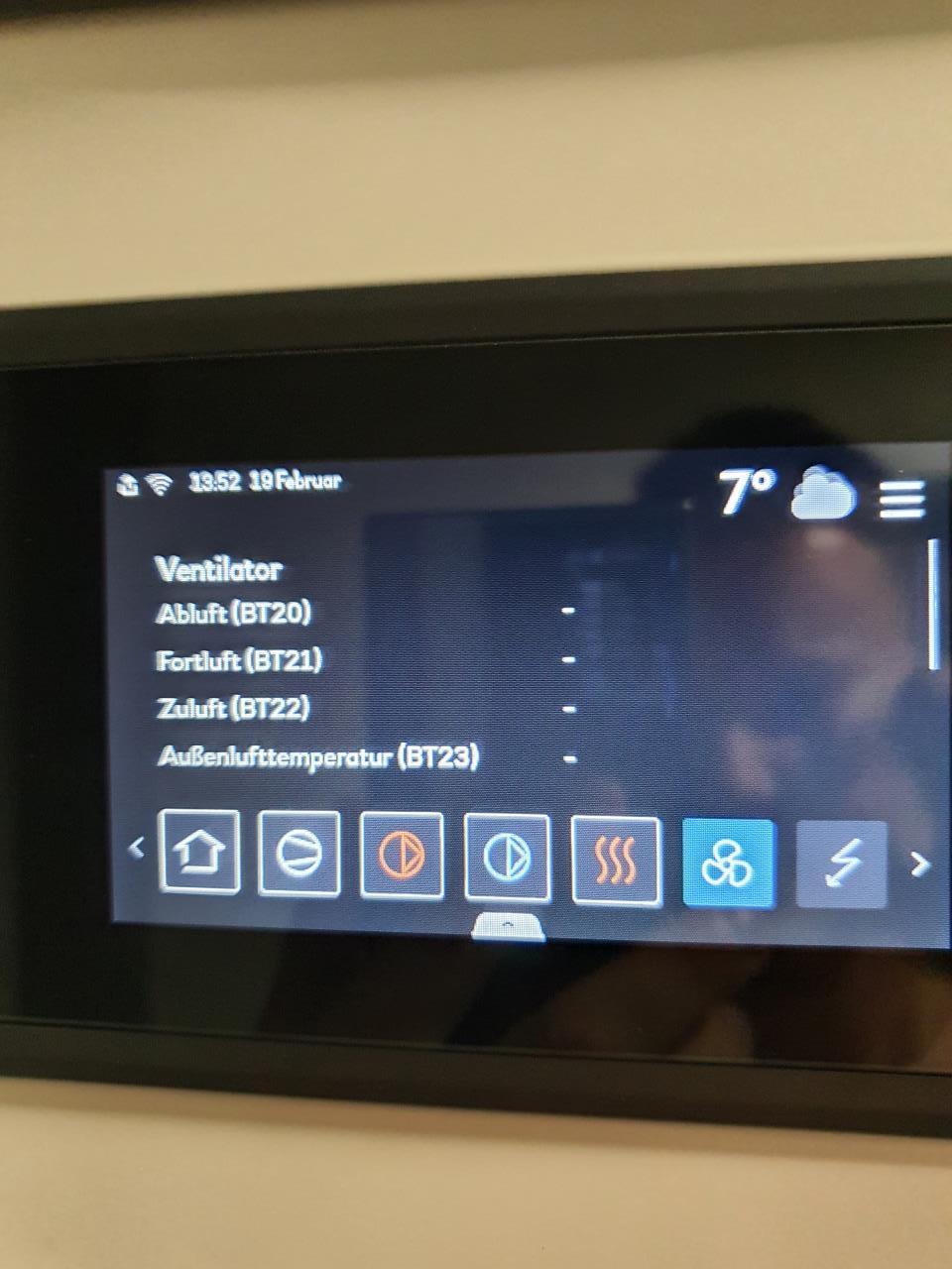

nachdem gestern der Elektriker da war und die Lüftungsanlage entsprechend der Beschreibung mit meiner Nibe S1255 verbunden hat kommt einfach keine Verbindung zu stande.
Unter Zubehör füge ich die entsprechende Lüftung hinzu, kurz darauf kommt Fehler 270 (Kommunikationsfehler), die Lüftungsanlage reagiert überhaupt nicht und zeigt auch keinerlei Daten an, es scheint keine Kommunikation zu geben.
Kennt jemand das Problem bzw. hat etwas ähnliches schon mal erlebt?

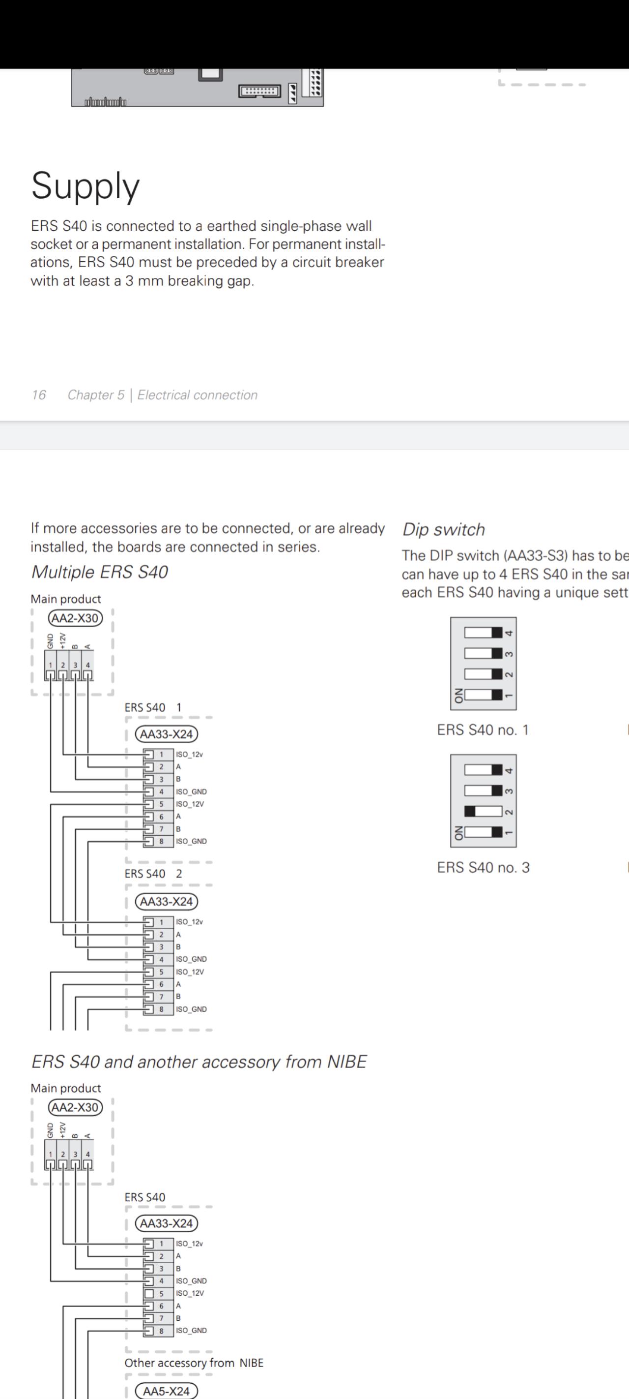

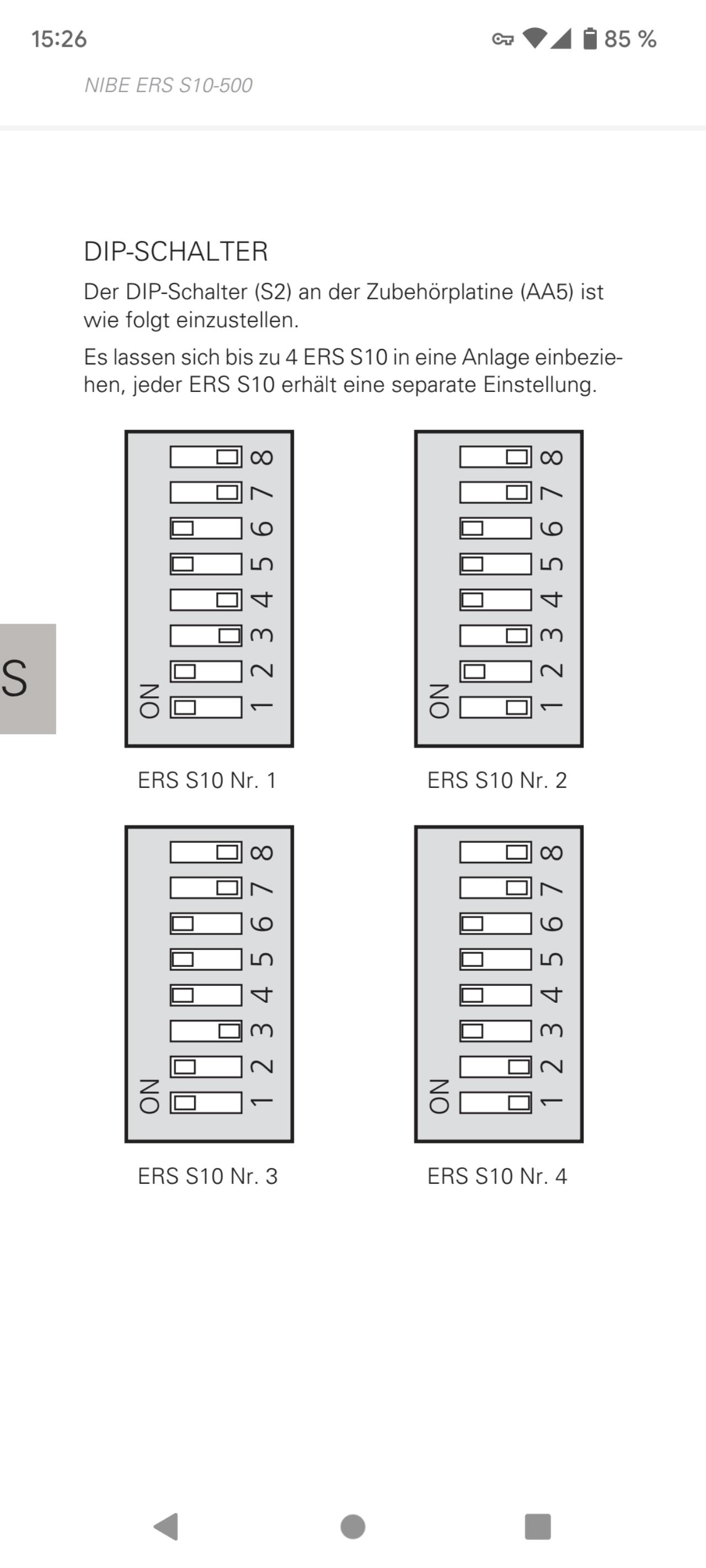

Hast du denn Mal kontrolliert ob die Ers richtig angeschlossen wurde? Also richtig geklemmt?
Dip Schalter auf der Platine von der ERS auf das richtige Gerät eingestellt?

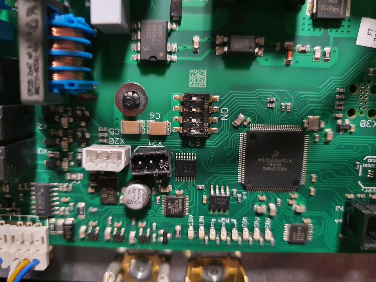

Hallo, für mich sieht alles in Ordnung aus.
Die DIP Schalter passen, es ist eine Nibe Ers 40-350, die Kabel sind auch alle korrekt angeschlossen wie im Handbuch.
Auf der Platine blinkt alle 2-3 Sekunden eine rote LED mit ERR ERR [Einzelraumregelung] (Error...).

  •  Peter2
19.2.2023  (#4)
Ist bei der Kommunikationsleitung unter dem äußersten PVC Mantel und über den einzelnen Litzen ein Drahtgeflecht oder eine Metallfolie?
Wenn nein dann muss die Leitung ausgetauscht werden.
Wenn ja dann muss das Geflecht oder die Folie an die Erdung angeschlossen werden.
Wenn das passt dann bitte unbedingt bei der Verkabelung prüfen welche klemme an der Wärmepumpe verwendet wird und ob du bei der Auswahl im Menü auch diese klemme ausgewählt hast.
MfG
Peter
Edit:
Du hast da S3 Fotografiert.
Es sollte noch einen Dip Schalter geben.

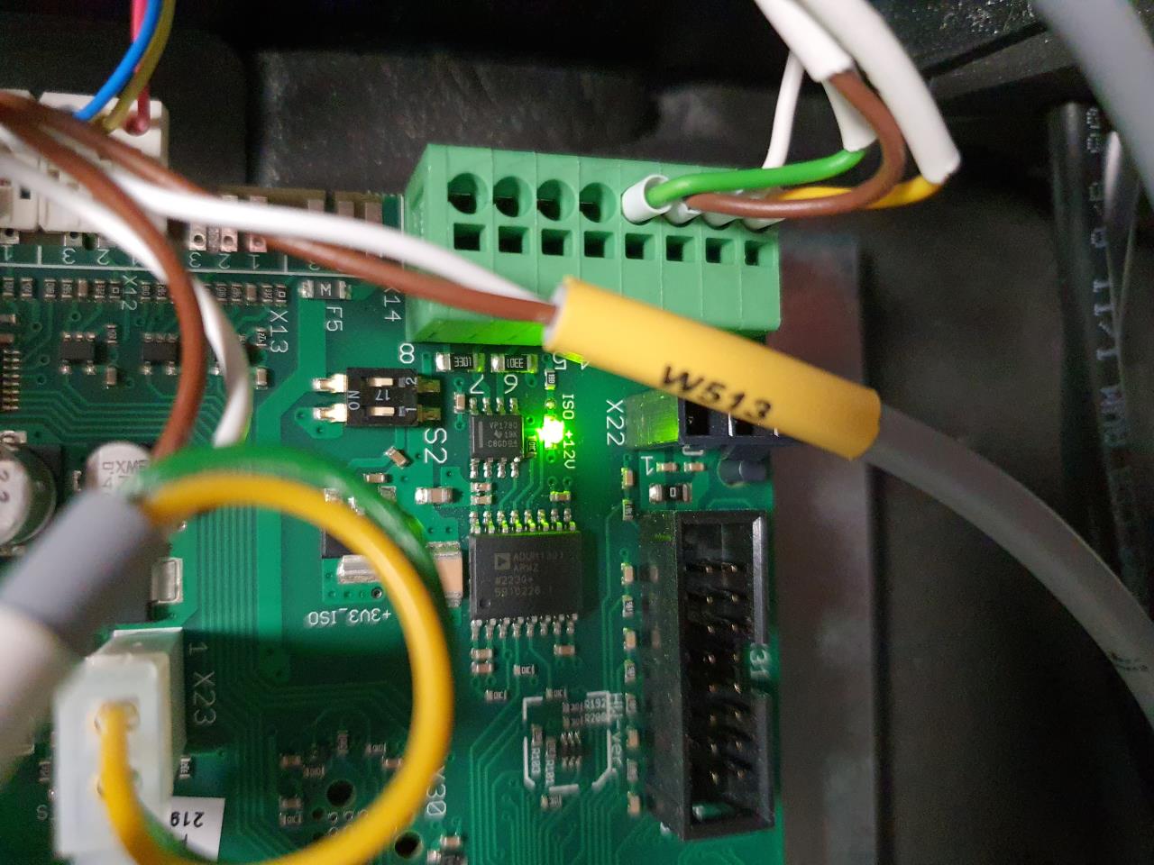

Dip Schalter passt. Ist die Software deiner WP WP [Wärmepumpe] aktuell? Die 40-350 ist ja ziemlich neu.

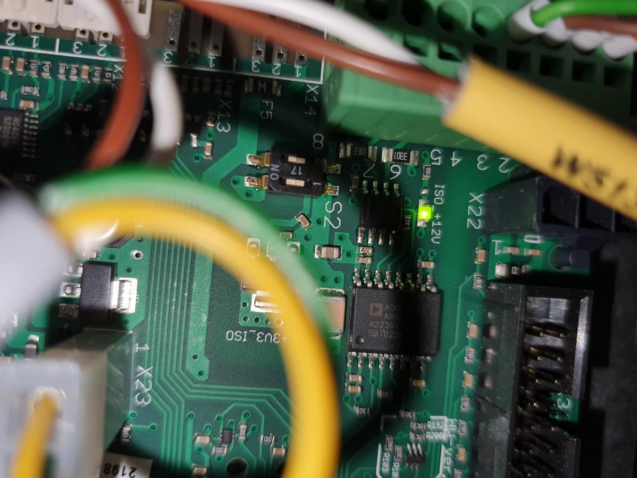

S2  gibt es auch noch, von dem ist aber nirgends die Rede.
2023/20230219171830.jpg
Ja ich habe gestern das neuste Update (das übrigens im Vergleich zur Vorversion, welche ich direkt wieder runtergeschmissen habe sauber läuft) runtergeladen, daran kann es also nicht liegen.

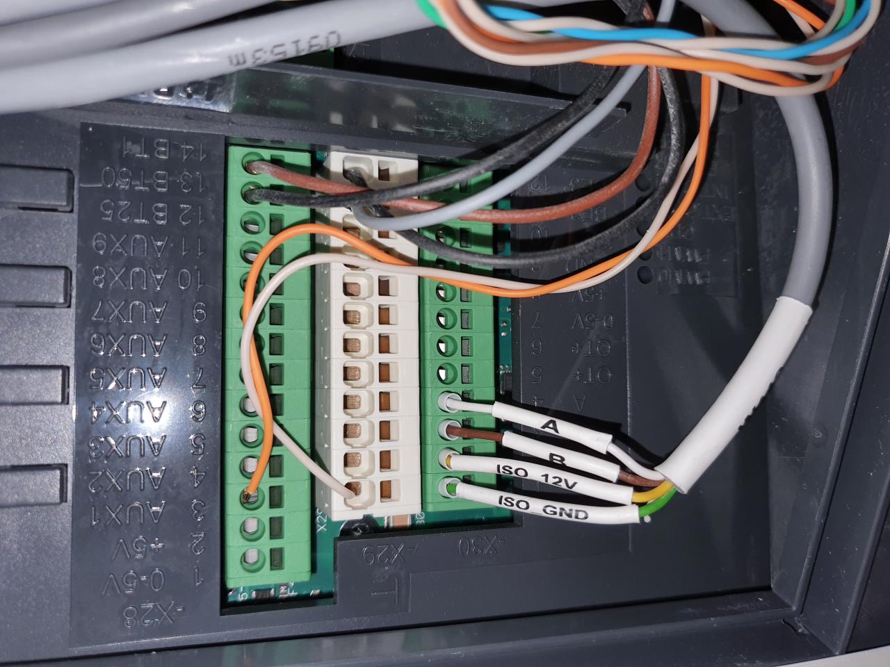

Peter, was meinst du mit Auswahl im Menü, hier ein Bild der Klemmen in der WP WP [Wärmepumpe], da passt eigentlich auch alles...

Das stimmt schon so weit.
Sind das vorgefertigte Leitungen von nibe?
Bus Leitungen sollten immer geschirmt sein um Störungen zu vermeiden. Diese Leitung hat keine Schirmung. Das kann unter Umständen zu Einstreuung durch diverse andere Geräte führen. Ob das hier von Relevanz ist hängt auch vom System ab. Ich habe eine andere Karte für Grundwasser da daran hängen und die ist geschirmt. Keine Probleme.
Kann das Problem sein muss aber nicht.
Eventuell hast du das falsche Modell ausgewählt. Schau mal ob es noch weitere Möglichkeiten gibt in der Auswahl im Menü.
Wenn es mehrere ERS gibt könnte es sein das es hier auch mehrere Möglichkeiten gibt.
