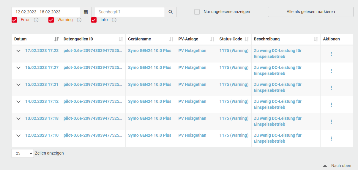

Liebe Leute,
ich schau unregelmäßig über den Desktop ins SolarWeb, aber jedes Mal find ich die selbe Fehlermeldung...
2023/20230218455206.png
Ist das generell so (am Abend wird einfach zu wenig produziert und der WR WR [Wechselrichter] sagt mir das) oder sollte ich mir da Gedanken drüber machen?
lg bautech

...keine Gedanken machen
  •  Fani
18.2.2023  (#2)
Dein Wechselrichter sagt dir "die Sonne geht unter". Natürliches Verhalten bis sie in 10 Millionen Jahren zu einem weissen Zwerg wird 😁

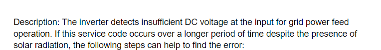

Da es sich hier um die Spannung handelt wird der Effekt der direkten Einstrahlung nicht so gross sein
2023/20230218743471.png

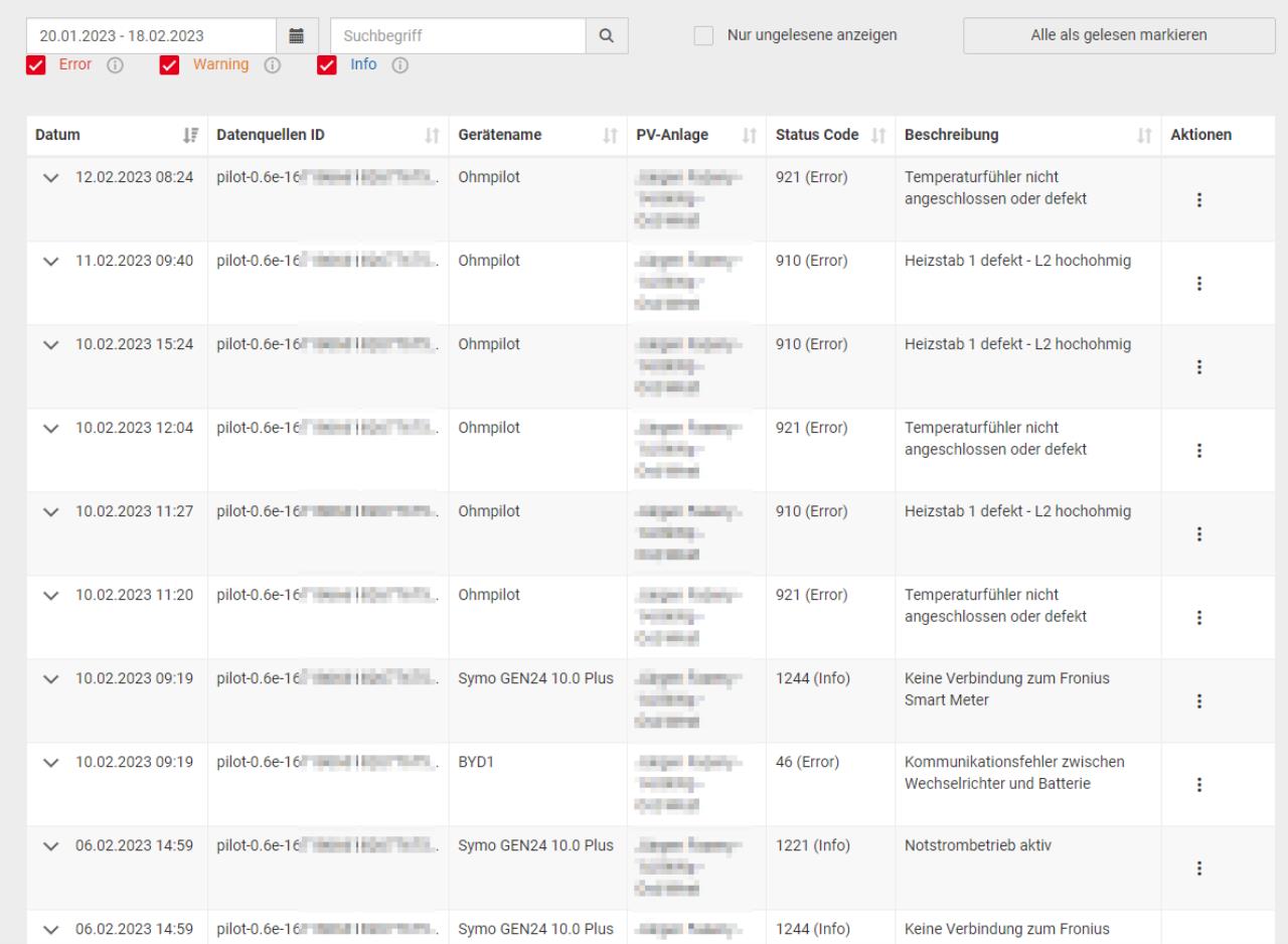

Ich habe auch einen Fronius SYMO GEN14 10plus
Bei mir gab es diese Fehlermeldung noch nie !! Ich habe dafür ein paar andere Fehlermeldungen, für die es alle aber passende Gründe gibt.
Wenn die Fehlermeldung von @bautech normal und bei jedem Gerät wäre, würde Fronius im Support "ersticken !!!"
2023/20230218127144.png
.... es wird also schon etwas spezifisches geben, das hier nicht passt

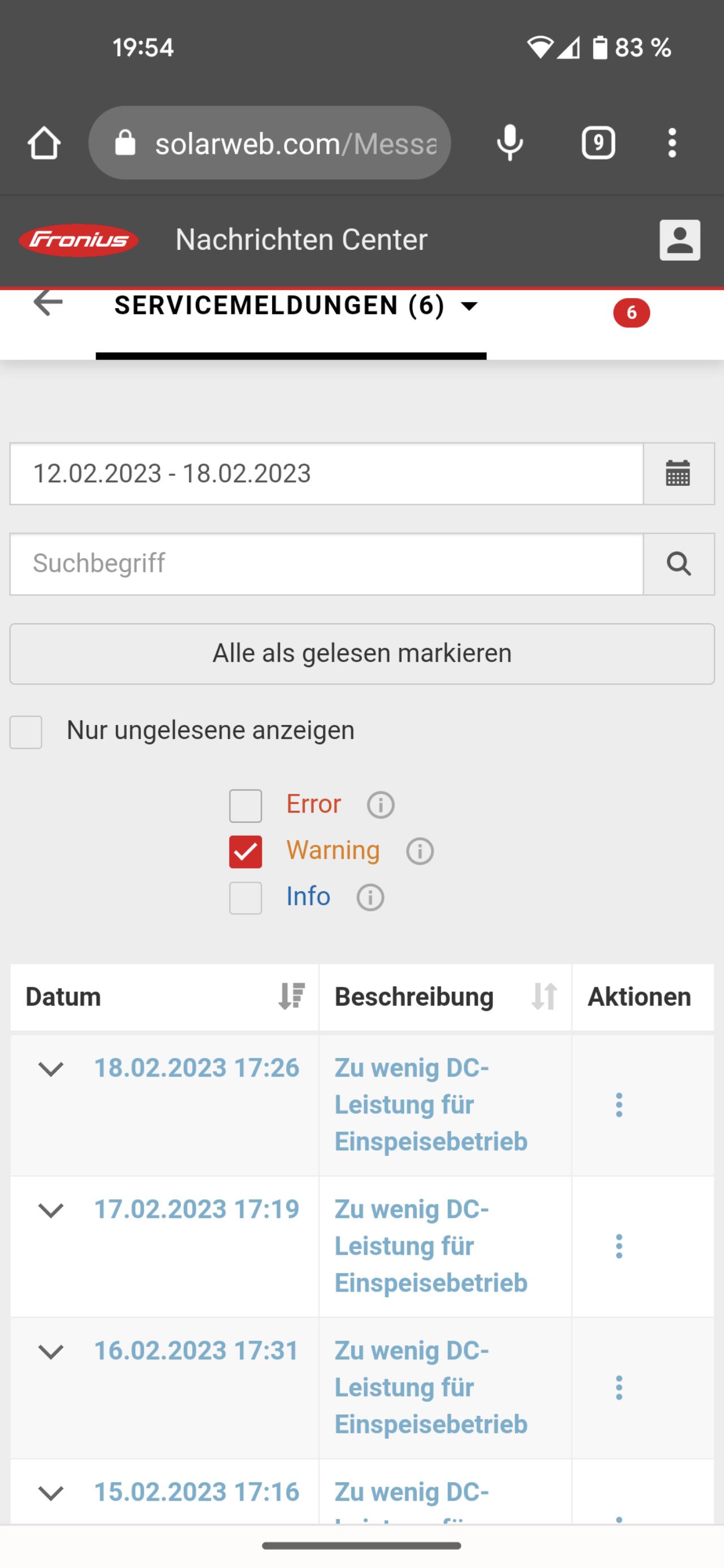

18.2.2023  (#7)
Ich bekomm die auch jeden Tag... Ist ja auch kein Fehler emoji würde das aber unter Info reingeben und nicht als Warnung.
2023/2023021826785.png

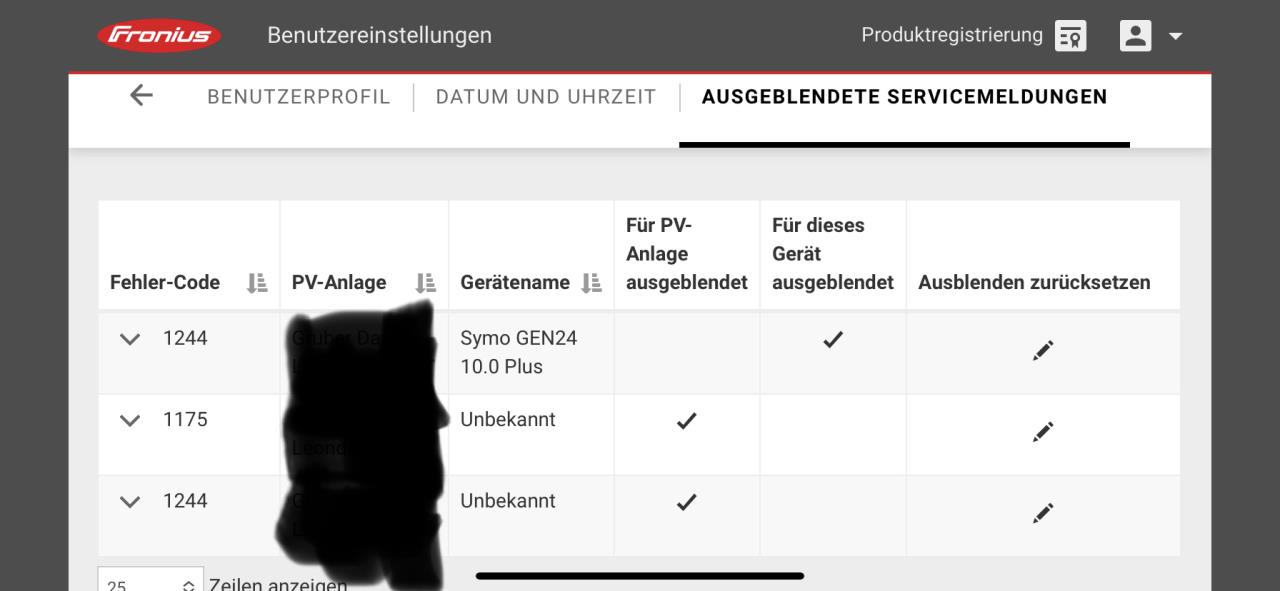

Wenn es dich stört dann einfach bei den Benutzereinstellungen einstellen, dass code 1175 kein fehler ist und gut is...
2023/20230218256678.jpg
Zumindest der Ohmpilotfehler 910 deutet auf einen teildefekten Heizstab hin.Bei mir war's beim 3 phasigen einer der tot war.Wenn du deine Heizleistung kennst zb 5kw kannst beobachten ob er das noch erreicht

Ist auch eine servicemeldung und kein fehler.
Und ich trau mich fast wetten, falls du umschaltest, dass die bei dir auch im log stehen

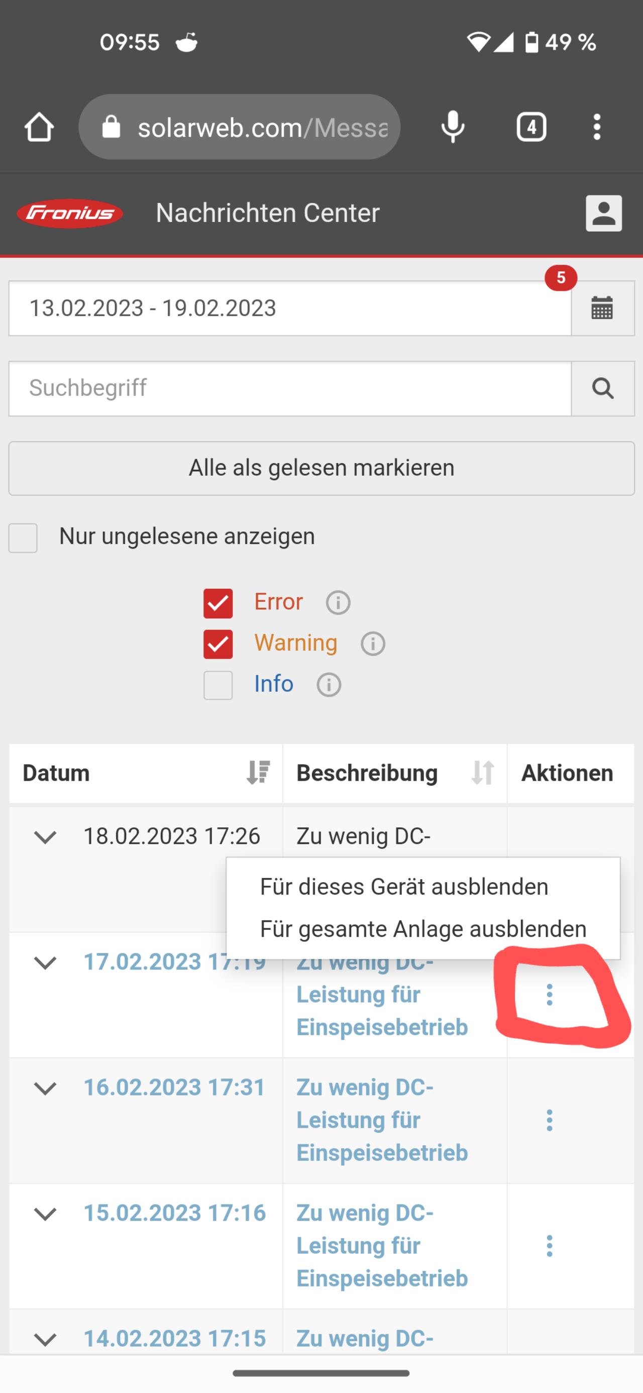

Der Vollständigkeit halber... Auf dem Screen von @cutcher konnte ich das nicht einstellen, dass diese Nachricht nicht mehr aufscheint, das geht direkt aus dem Nachrichtencenter wenn man bei der Nachricht rechts daneben auf das Menü clickt:
2023/20230219109347.png
Genau einfach "gesamte Anlage Ausblenden" unter dieser Meldung anklicken und gut ist es. Wir schalten diese Meldung nach dem es das erste mal auftreten generell ab. Liebe Grüße
