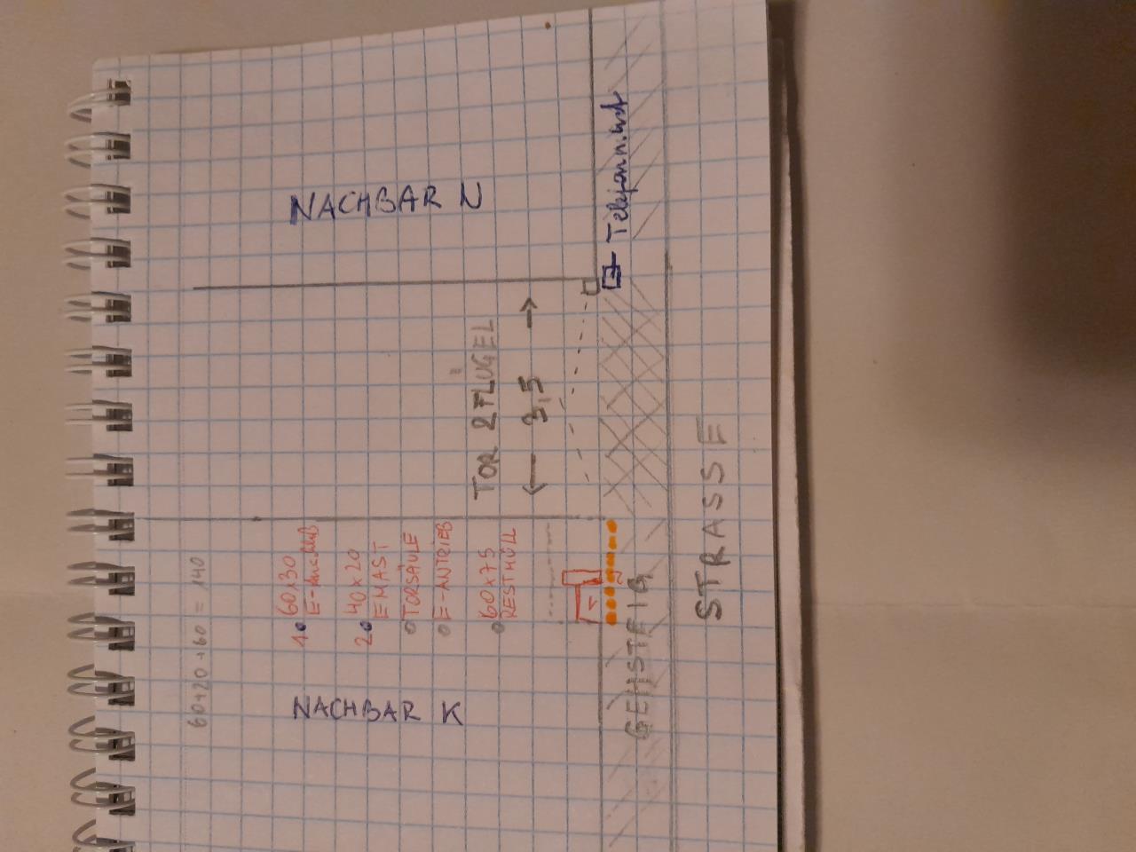

18.2.2023  (#3)
2023/20230218258892.jpg
Ich kann mir vom Nachbarn K eine Nische abtrennen lassen um Platz für den
*E Anschlußkasten, 60 cm breit
*E Masten,ca 40 * 20 cm, Ableitung muß seitlich in E Anschlußkasten
* Mülltonne, 60*75 cm soll Extratüre für MA 48 bekommen, damit Tonne für Leerung entnommen werden kann
*Torsäule Breite ? genügen 30 cm?( auch für Gegensprechanlage, E Antrieb für Tor) an der orangen Punktlinie
* 2 flügeliges Tor soll mind 2,5m
aber besser fast 3 Meter breit sein. Tor soll genau an Grenze an Gehsteiggrenze sein, keine öffentlich zugängliche Nische, weil das wird Hundezone.
Am Gehsteig steht zu Nachbar N der Telefonmast ca 15 cm in meiner Fahne
Die Nische wird ins Grundbuch eingetragen,daher brauche ich die Maßangabe

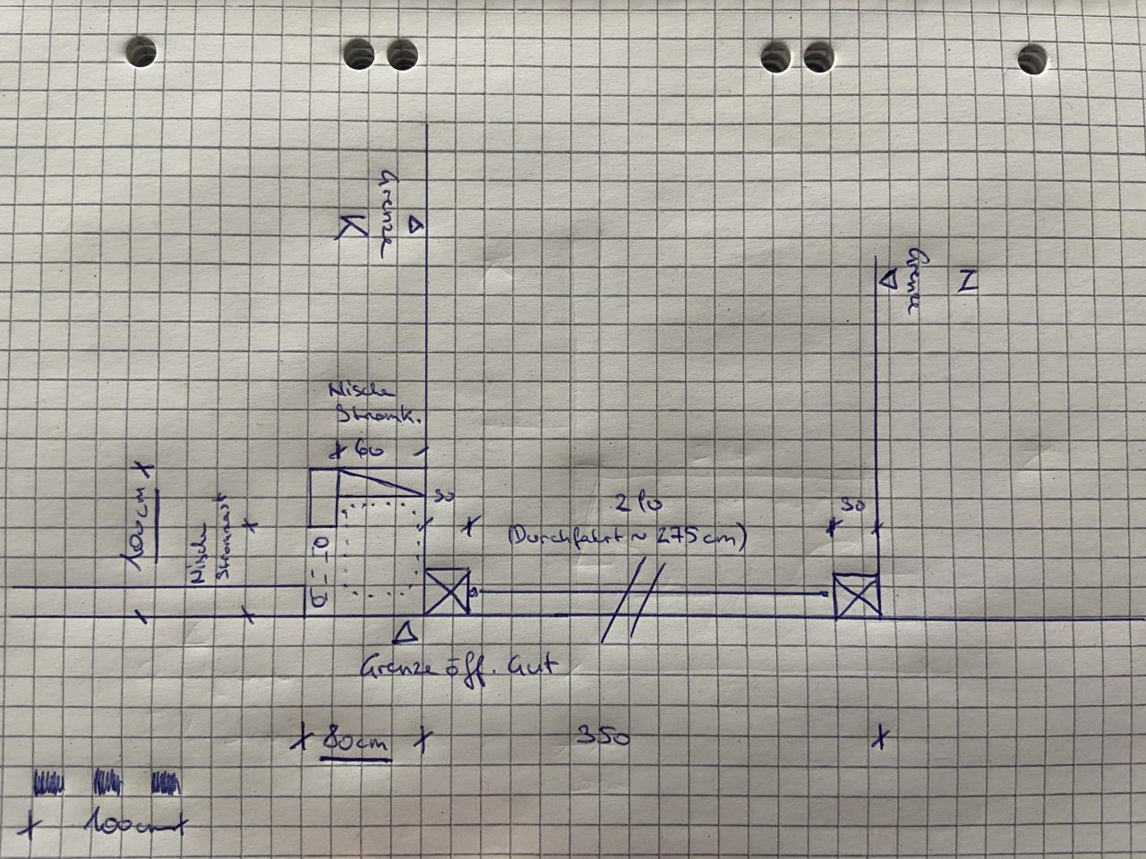

18.2.2023  (#4)
2 Vorschläge...
2023/20230218373900.jpg
Einmal ohne Tor f. MA48 (k.A. ob das so geht...) und Stromkasten bei K

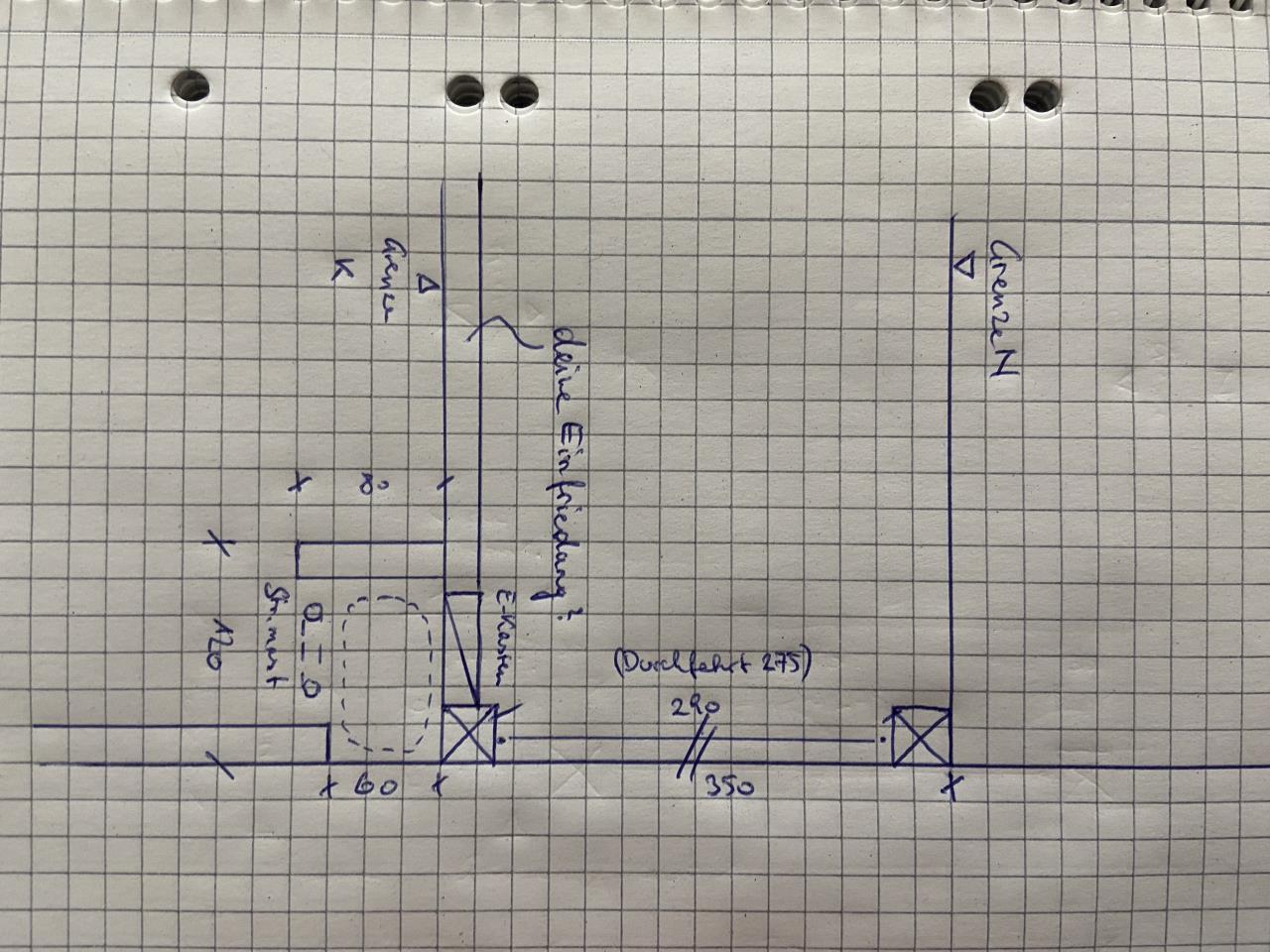

2023/20230218848481.jpg
Und einmal mit 20 cm Platz für das MA48-Tor und Kasten in deiner (eventuellen) Einfriedung...
Den Kasten würd ich dringend auf meinem Grund versetzen, Platz hinter der Zaunsäule geht sich schön aus. Öffnung in meinen Grund hinein und bene.
Müssen Mäuern (hier mit 20cm Dicke mal angedeutet) errichtet werden?

18.2.2023  (#5)
Danke für die Vorschläge, aber da muß ich von der Strassenseite, bzw Gehsteig zur Mülltonne.
Doch ich möchte auch von der Fahne befüllen.
Heute Treffen mit Nachbar wegen der Nische, wir wollen den E Anschlußkasten und die Mülltonne mit 1 Türe machen, so können Wr. Netze und MA 48 zu dieser Nische.
Jetzt frage ich ich ob Wr. Netze das akzeptieren, die Wiener sind immer besondersemojiWoh
Und dann noch die MA 48 ob diese Türe auf den Gehsteig hin geöffnet werden darf.
