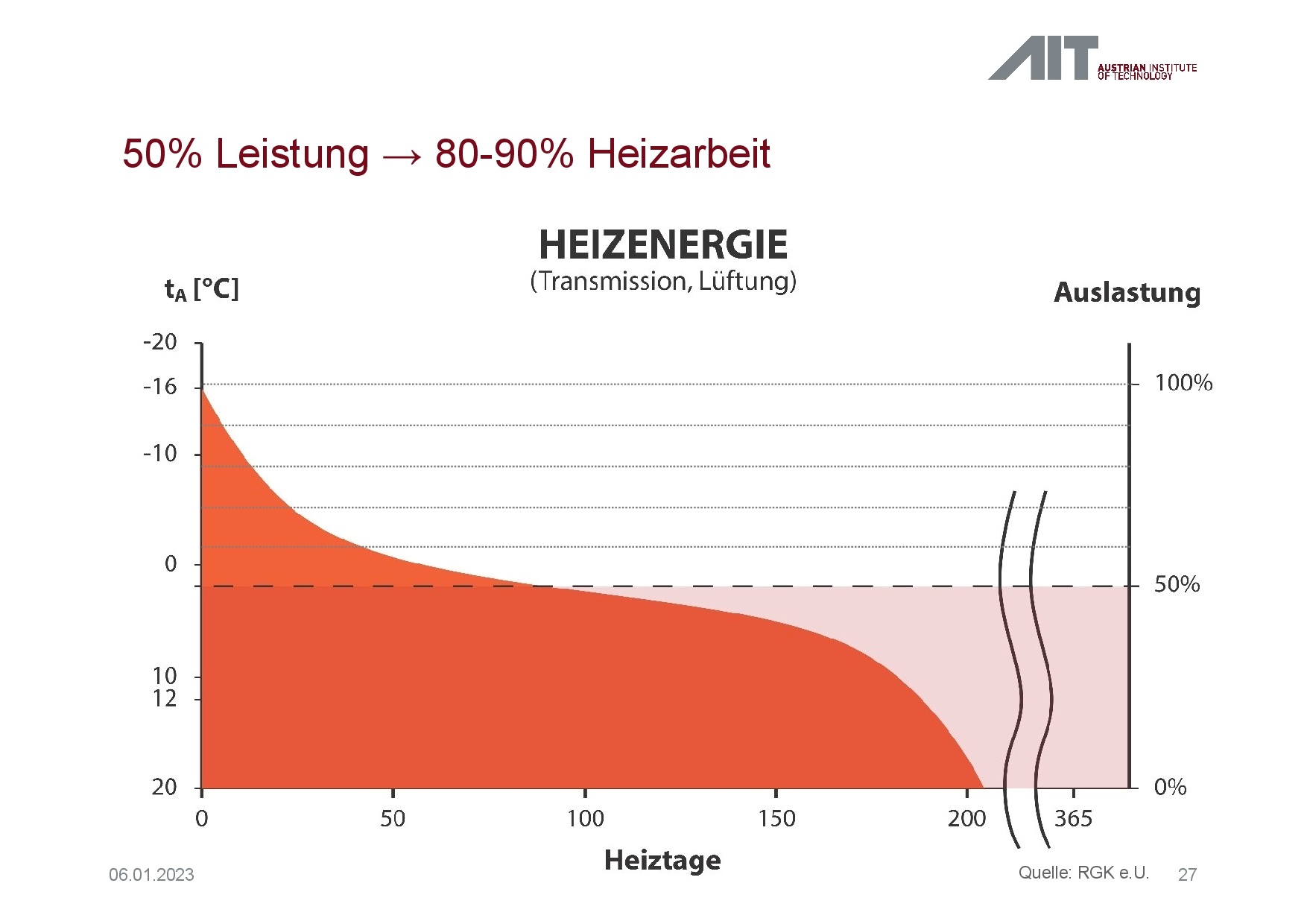

hier eine folie gegen die angst zu erfrieren...
2023/20230314115232.jpg
mit unterdimensionierung auf die hälfte können noch immer 80-90% des wärmebedarfs gedeckt werden. grund ist die form der heizlastverteilung über den winter in form dieser liegenden S-kurve: eine ganz schmale spitze und eine üppige breite bei 40-60%...
zu guter letzt ein zitat eines installateurs: wenn im neubau die heizung ausfällt ruft die kunde 3 tage später an. früher merken sie es nämlich gar nicht ...'
voraussetzung für alles gesagte: der EA EA [Energieausweis] ist seriös und ihr setzt entsprechend planung um...
