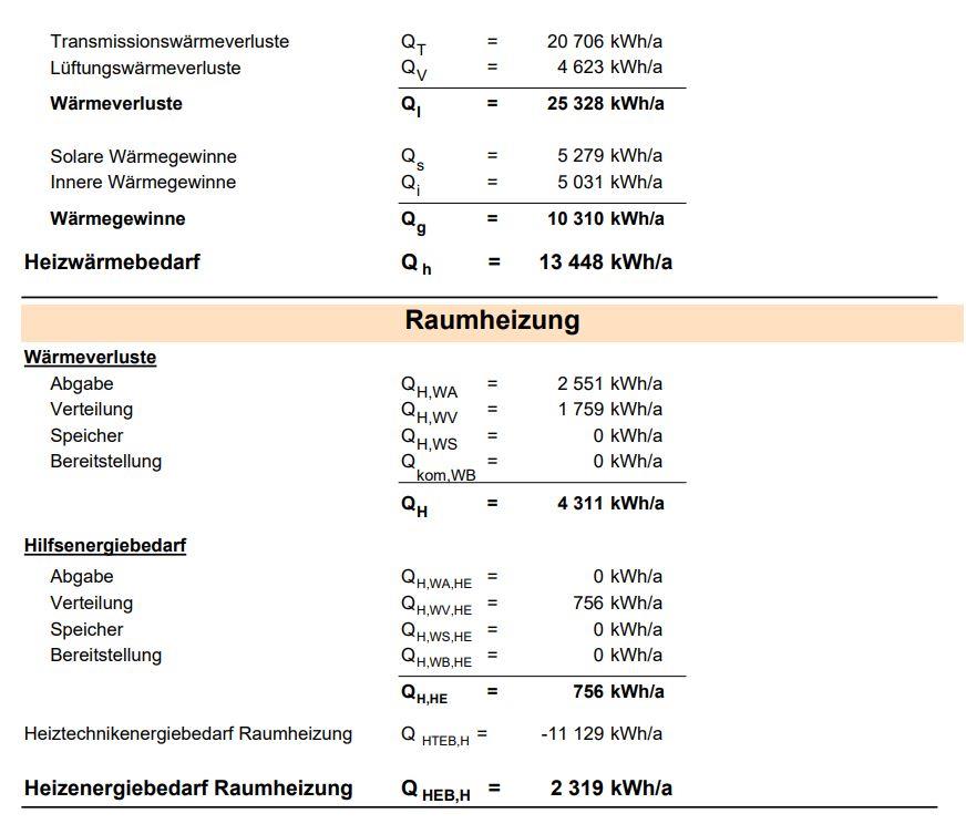

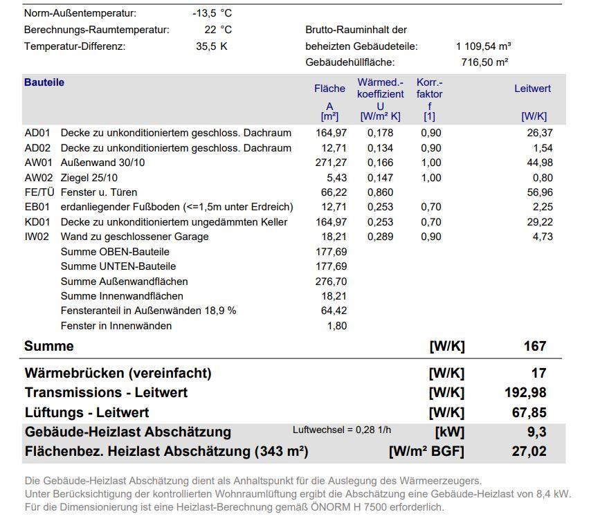

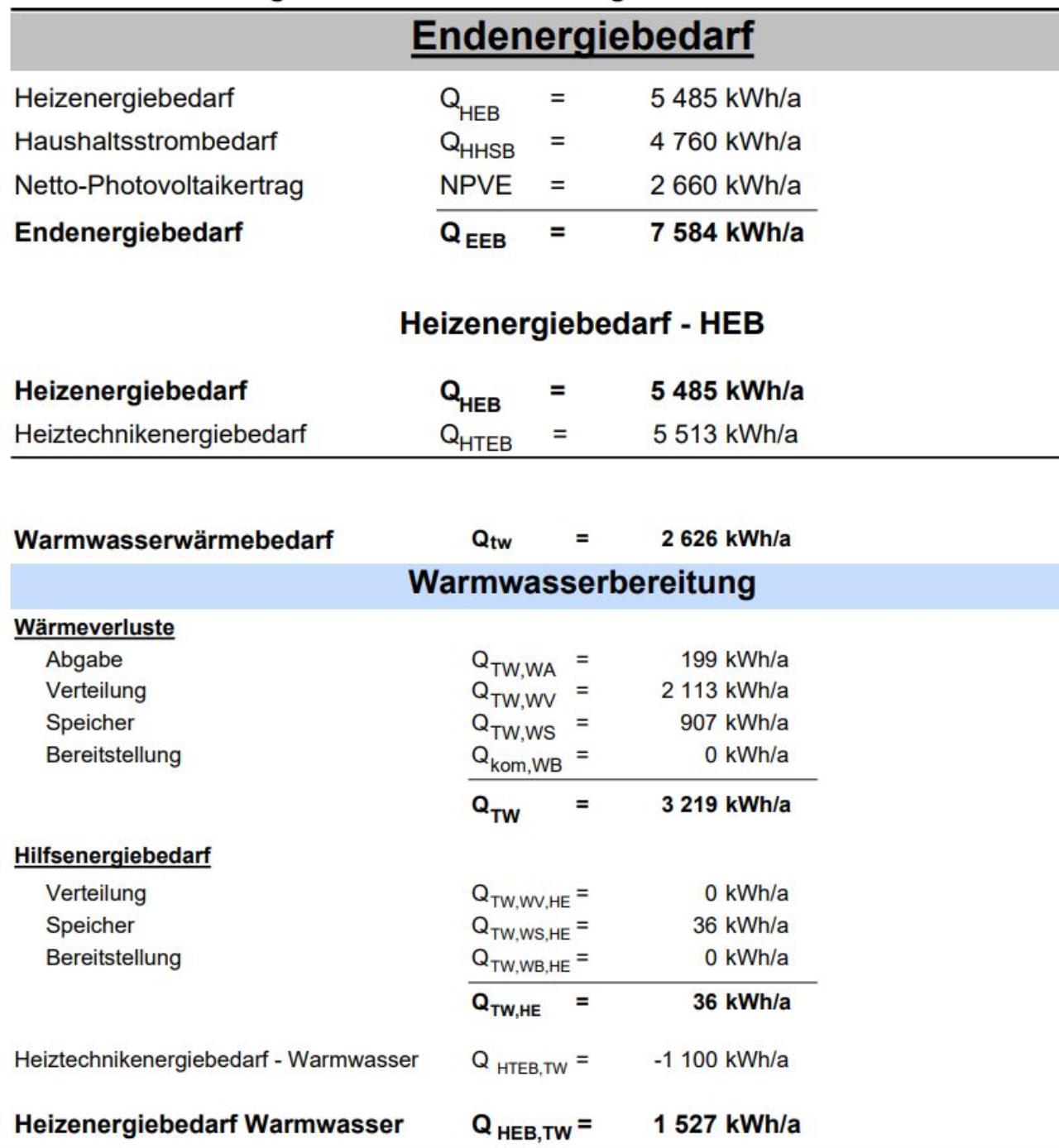

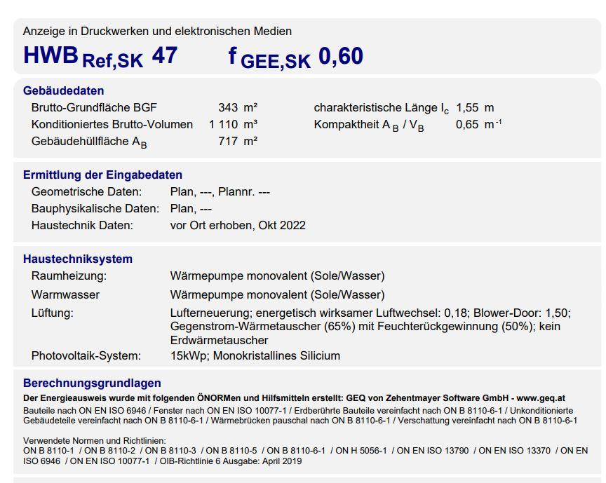

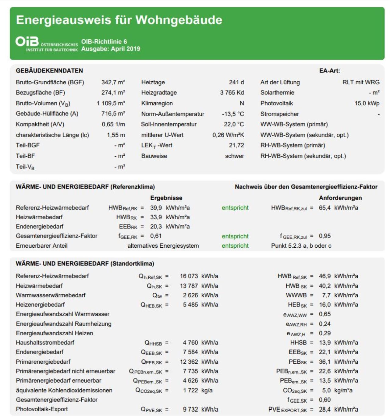

Hallo zusammen!
Wir haben nun ein Angebot für die Heizung bekommen das Preislich unseren Erwartungen entspricht. Wollten zuerst selber basteln aber mit der Raus aus Öl und Gas Förderung lohnt sich das mit diesem Preis nicht mehr wirklich.
Da ich allerdings nicht blind vertrauen möchte würde ich gern eure Meinung dazu hören.

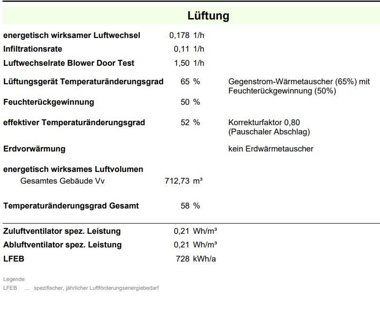

Aus dem EA EA [Energieausweis] der für unsere Sanierung erstellt wurde geht eine Heizlast von 9,3kW hervor.
Der Installateur hat deswegen die KNV S1155-12 angeboten und meint die 6er Schafft die Heizlast nicht und auch Hydraulisch ist sie für so ein großes Haus zu schwach.
Ich möchte jedenfalls eine Überdimensionierung vermeiden, wie seht ihr das?
Wir bekommen die Heizung mit RGK RGK [Ringgrabenkollektor] und eine KWL KWL [Kontrollierte Wohnraumlüftung] mit Enthalpietauscher (Pichler oder KL)
Wärmeverteilung Fbh ohne Puffer

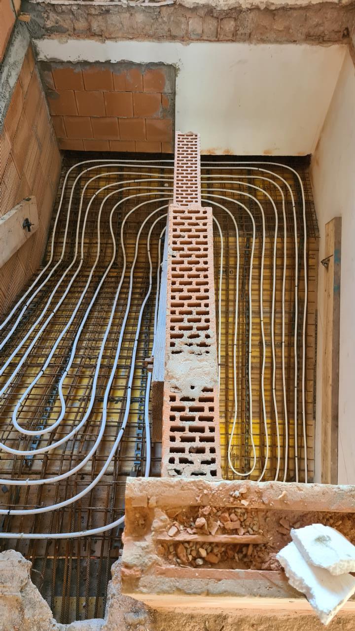

Bei der FBH FBH [Fußbodenheizung] muss ich nochmal mit dem Insti reden, er möchte jeden Raum mit einem Heizkreis machen weil er kann ja die Heizkreise eh einregulieren.
Ich bin aber der Meinung das zumindest die mini-Räume (z.B. WC) gemeinsam mit z.B. dem Gang versorgt werden sollen um möglichst gleiche Kreislängen zu bekommen.
Ich weiß Flow-30 wäre optimal aber abgesehen davon möchte ich zumindest einen gute Verteilung haben, auch wenn sie nicht absolut perfekt ist.
Hier die Auszüge aus dem EA EA [Energieausweis], ich hoffe ihr könnt damit etwas anfangen:

Würde mich freuen die Meinung der Profis hier zu hören!
  •  stefano
17.2.2023  (#1)
Du hast im Energieausweis 8,4 kW mit der Lüftung drinnen (steht bei den grauen Sätzen darunter). Eher weniger, weil die Lüftung nur mit einem Wärmerückgewinnungsgrad von 65% gerechnet wurde (hinterlegte Standardwerte...) und das den Worst-Case ohne solare und interne Gewinne bei -13,5°C wiederspiegelt. Daher sehe ich die S1155-6 mit 1,5 – 7,5 kW als passend an. Sollte wirklich mal länger als 3-Tage arktischer Winter einkehren, hast noch immer die Option mit dem Heizstab ;)

Aja lustig hab da bestimmt schon 10 mal drüber geschaut aber das im grauen ist mir nicht aufgefallen 😁

Die FBH FBH [Fußbodenheizung] hat er mit 17mm PE-RT Rohr auf Stahlmatten angeboten.
Wandheizung Bad mit 16mm Kelox Aluverbundrohr mit Schienen, dazu einen extra 1-fach Heizkreisverteiler.
Heizkreisverteiler jeweils in EG und OG "SBK 3000- 15 fach Heizkreisverteiler"
Zuleitung zu den HKV mit 32mm Kelox Aluverbundrohr

Bezüglich Zuleitung HKV, wärs besser hier jeden mit einer eigenen Zuleitung zu versorgen und im Keller bei der WP WP [Wärmepumpe] aufzusplitten?
Genug Platz im Technikschacht hätten wir und ich könnte mir die Leitungen auch selber legen.
Mit dem Insti ist vereinbart das wir alles was wir können selbst machen dürfen, könnte mir vorstellen die Leitungen in Kupfer auszuführen (gelötet) da ich als Kältetechniker das Material und das Können habe dies zu verarbeiten. (falls Kupfer dafür geeignet ist und er die HKV daran anschließen kann)
Beim Kupfer könnte ich natürlich beliebig mit den Dimensionen spielen, ich denke mal 35x1,5mm wäre da passend. Darüber macht glaub ich keinen Sinn, das nächste wäre dann 42x1,5mm.
Mit entsprechend großen Dimensionen spricht wohl auch nichts mehr dagegen die HKV gemeinsam zu versorgen?

Exakt gleiche Situation hier. Uns wurde auch die Größere empfohlen, haben die kleinere genommen und waren noch nie am Anschlag damit.
Letzten Winter hatte ich Garage und Werkstatt leicht mittemperiert, da war die Sole am Ende bei -1/-4, auch das war kein Problem.
Durch den sehr milden Winter heuer (und weil ich Garage/Werkstatt aus gelassen habe) stehe ich noch immer bei 1/-2. Heizkamin läuft 1-2 mal die Woche nebenbei mit zum Feuerschauen.
Bin schon am überlegen zum Schluss der Heizperiode nochmal alles mitlaufen zu lassen um genügend "Kälte" für den Sommer einzulagern :D
180qm FBH FBH [Fußbodenheizung]/WH/BKA und 70qm Nebengebäude.
CoolS schrieb: Was ist bei dir schief gegangen in der Hydraulik? Möchte möglichst viel im vorhinein ausschließen um nicht am Ende vor volledneten tatsachen zu stehen und mich zu ärgern
Vor allem auf gleiche Leitungslängen achten und das Bad ordentlich überdecken mit Wandheizung und kleinem Verlegeabstand.

Hydraulik: Da wurden T-Stücke und auch extra Stücke hunderttausendmal gemufft. HKV schlecht angebunden.
