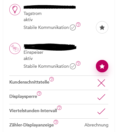

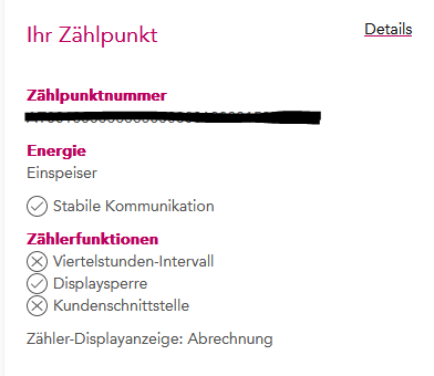

Wo im WN Portal finde ich den Abnehmer?
zu den Wiener Netzen hätte ich auch die gleiche Frage.
- Sieht jemand bei Euch einen "Abnehmer" im Webportal?
- Kann ich für den Einspeisezählpunkt den Opt-in (Viertelstundenintervall) extra setzen? Wenn ja, wie? Ich habe das zwar für beide Zählpunkte gesetzt, aber in der Übersicht (Bild 2) zeigt er dann beim Einspeiser an, das es nicht aktiv sei. Beim Bezugspunkt aber sehr wohl.
2023/20230222899848.png
2023/20230222760465.png
Wenn ich mir die Zählerstände im WN Portal ansehe, sind diese beim Einspeiser tagesaktuell, dh ich sehe die Werte welche täglich eingespeist werden, aber keine Viertelstundenwerte wie beim Bezugspunkt.
Danke + lg
