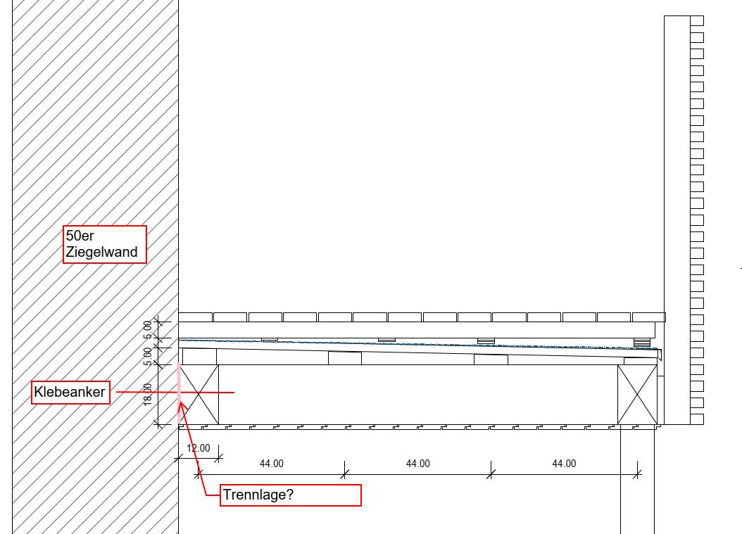

Hallo wir haben mit 50er Ziegel gebaut und wollen nun einen Holzbalkon anbringen. (Zumindest bis zur Vollschalung mit Isolierung)
Fassade kommt sicher erst nächstes Jahr.
Jetzt stellt sich mir die Frage ob ich Zwischen Holzbalken und Ziegel eine Trennlage machen soll/muss. bzw aus welchem Material?
Weiß da jemand Bescheid?

Würde halt dahinter nenGrundputz machen oder zumindest an Glattstrich.
Kommt auf eure Fasade an

Fassade wird mit 4cm putzträgerplatten gemacht.
19.2.2023  (#4)
Dannwürde ich nur nen glattstrich ausführen. Dann hast keine Probleme mit dem Anschluss am Balken.
