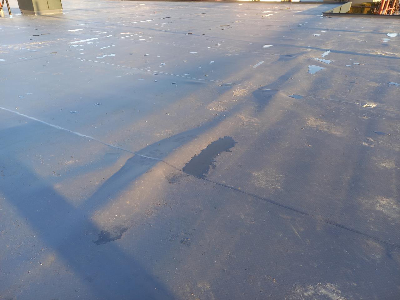

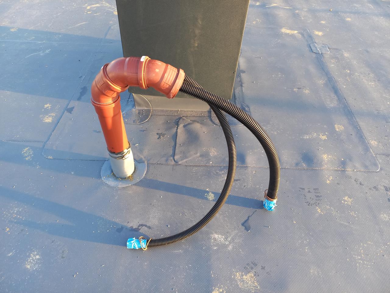

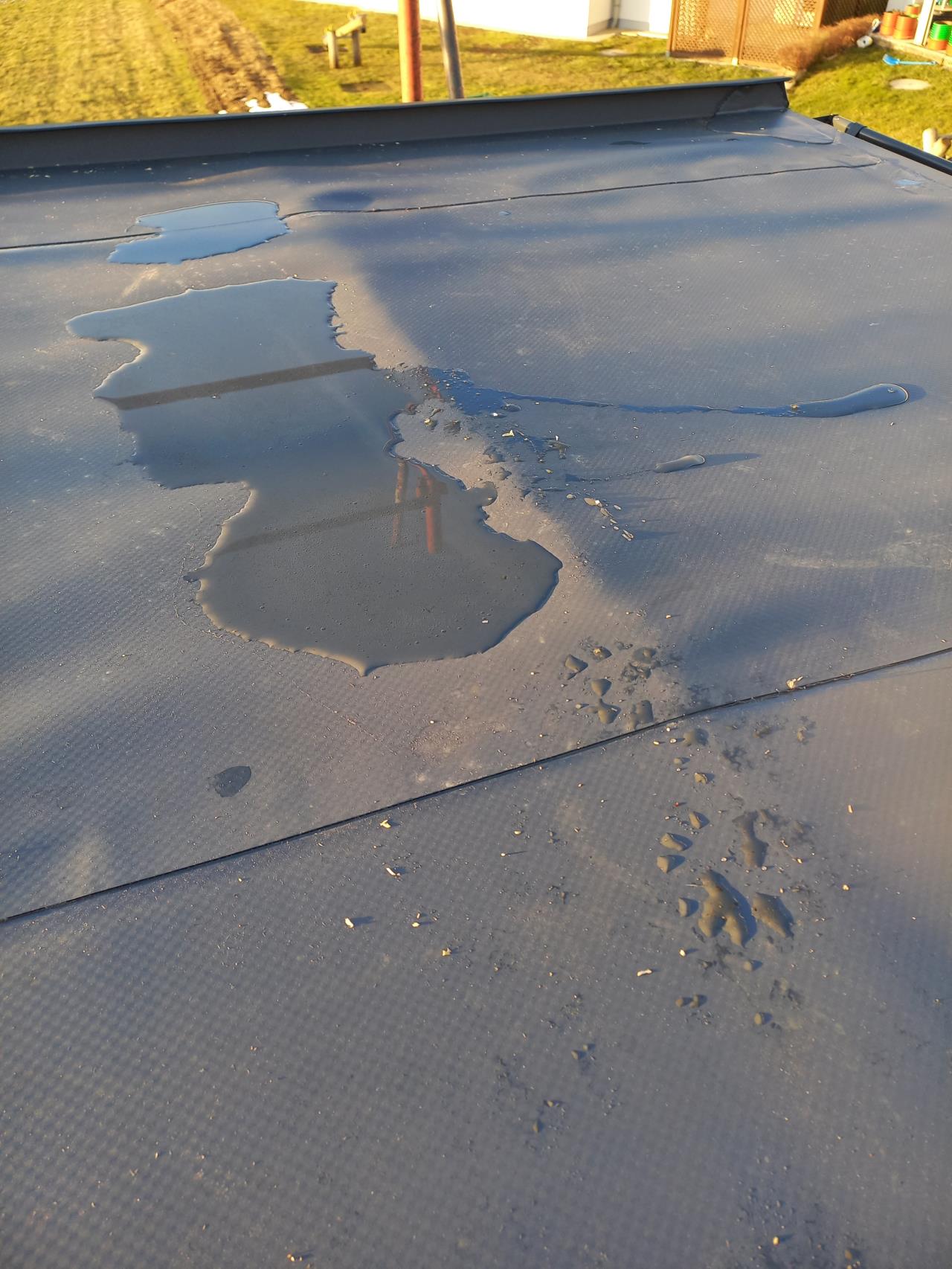

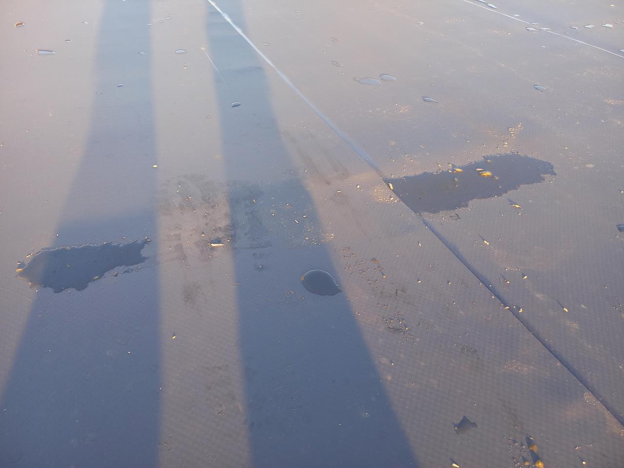

Hallo ist die Dachfolie so ok.
Aufbau von innen weg:
Rigips
Lattung
Dampfbremse
Sparren
Rauhschalung
Bahn mit erhöhter Regensicherheit
Staffeln
Rauhschalung
Dachfolie
2023/2023021721032.jpg
2023/20230217259502.jpg
2023/20230217629264.jpg
2023/20230217948623.jpg
Danke und Lg

Hallo....
Ich kann dir nur meine Meinung aufgrund deiner Bilder schreiben. Ich hab ein Pultdach mit doppelter Bitumenbahn.
Wellen in der Folie? Ist da was darunter vergessen worden? Die Pfützen schaun auch nicht gut aus. Die Abdichtung bei der Durchführung der Leerverrohrung (schaut nach PV aus) könnt besser sein oder wird da noch was gemacht?
Für mich sieht das Dach dicht aus. Ich hoffe du bekommst von Fachleuten und Bauherrn mit Erfahrung hier im Forum Infos, die du brauchst.

der orange-braune Rohrstutzen ist hoffentlich kein gewöhnliches Polokalrohr, weil dieses ist nämlich nicht uv-beständig.

Bei so Folien ist die Überlappung ein Punkt.
Aber weiß weder wie viel Überlappung du hast, noch wie viel deine Folie haben muss.
Würde ich an deiner Stelle zur Sicherheit Mal nachschauen.
