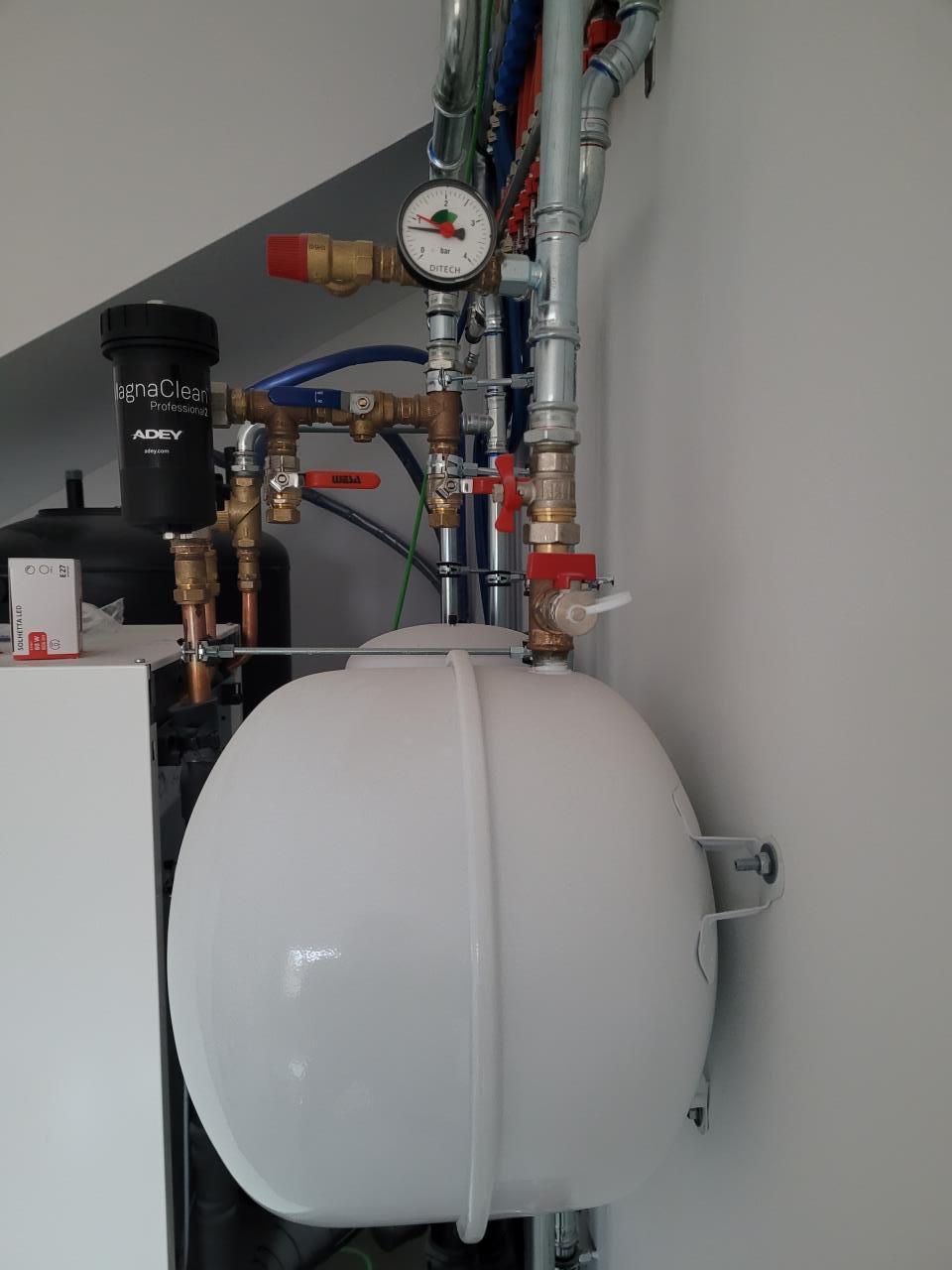

FBH abgedreht, wieder aufgedreht seither stimmt etwas nicht KNV 1155-6

Schon wieder ein MAG ohne Kappenventil angeschlossen ? http://www.bosy-online.de/Ausdehnungsgefaesse.htm#Kappenventil |
jo, aber hier kann man es auch so bedienen. vielleicht haben sich die oberen kreise selbst luftfrei gespült, als sie allein mit mehr druck liefen. wenn sich die luft dann irgendwo entlüften konnte, fehlt das volumen jetzt halt. dann einfach nachfüllen. (lassen) wird hoffentlich aufbereitetes wasser drin sein. |
Glaube, dass es genau das war. Weil die Kreise im OG und BKA BKA [Betonkernaktivierung] waren weiter aufgedreht. Kann da jetzt irgendetwas sein? Einfach ausgedrückt, ich habe jetzt zuwenig Wasser in der FBH FBH [Fußbodenheizung] drinnen richtig? |
ich seh da ne schräge im technikraum... ist das ein anbau oder DG? bei DG wären die 0,8bar noch erträglich. sonst ist die anlage quasi drucklos, weil nur noch die wassersäule (8m) angezeigt wird. sollte kurzfristig nachgefüllt werden, sonst saugt sich noch mehr luft ein. am besten dann auch nochmal luftfrei spülen, da versteckt sich bestimmt noch mehr luft. ist ja alles neu; einfach dem installateur bescheid geben. |
Dast ist die Stiege die ins OG führt. Mein Insti meinte sie erledigen dass, wenn sie den Greenwater anschließen kommen. |
