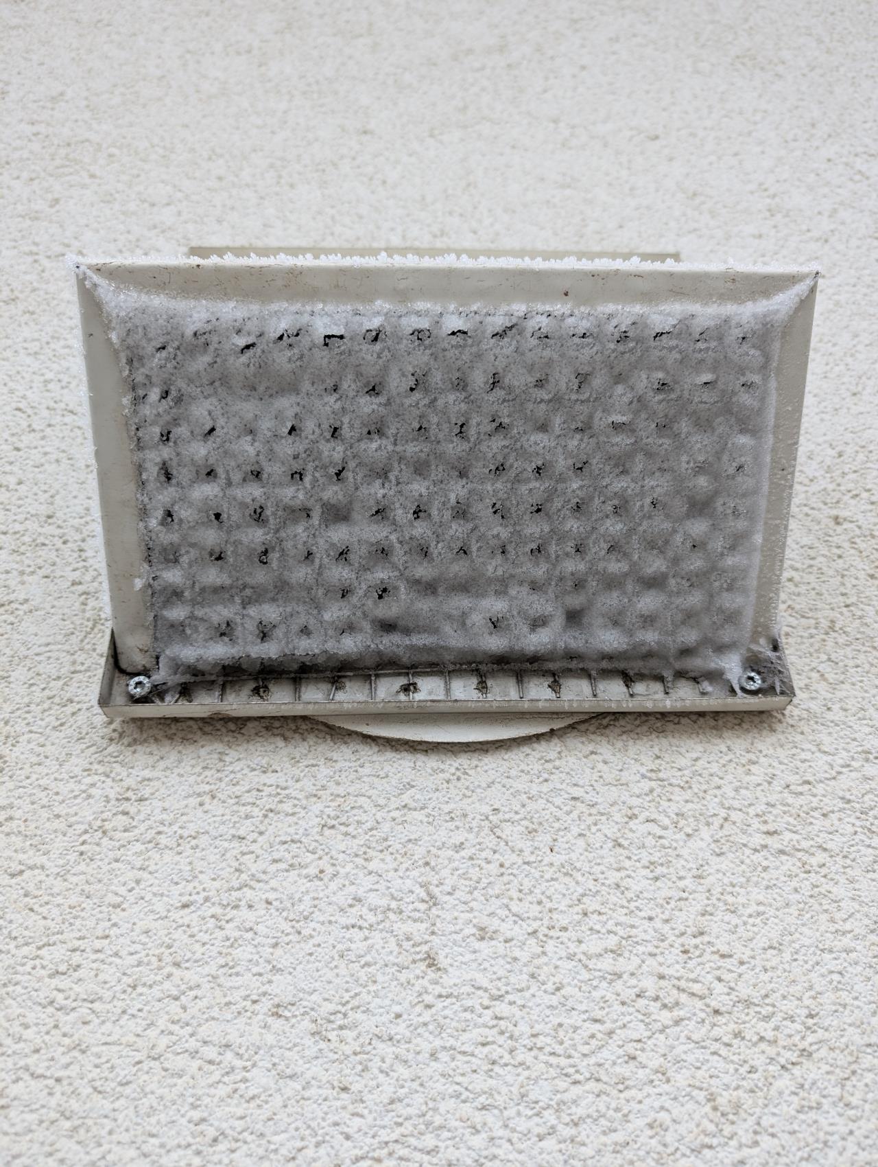

1.1.2025  (#7)
2025/20250101696965.jpg
1.1.2025  (#8)

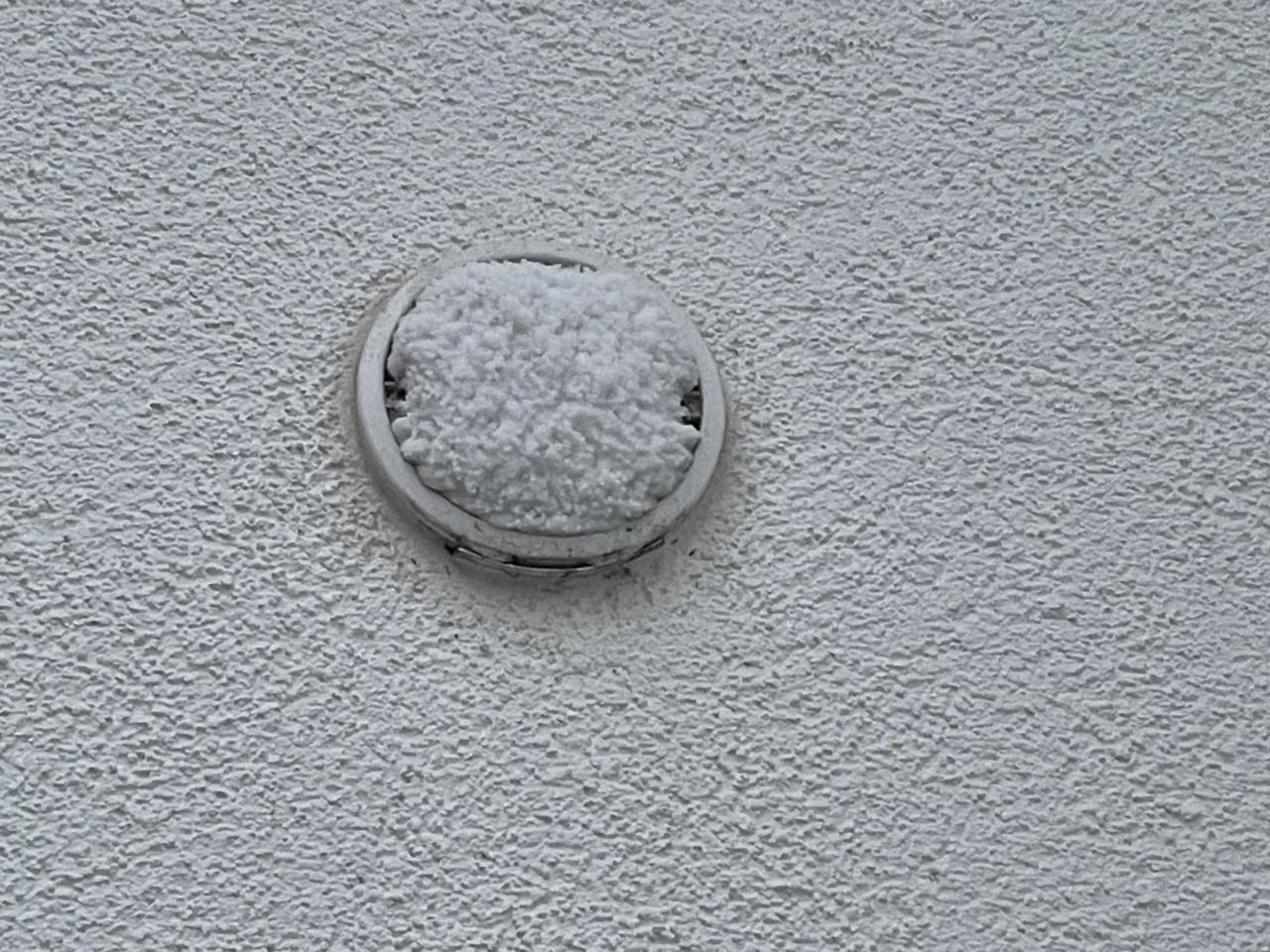

willkommen im Club 😉
Wobei dein Gitter noch etwas "kälter" aussieht

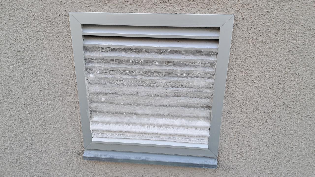

Wer bietet mehr? 😆
2025/20250101359575.jpg
Hatte Abluft 800 und Zuluft 2000 U/min. Hat so gebrummt, dass sich das Geräusch in die Räume übertragen hat.

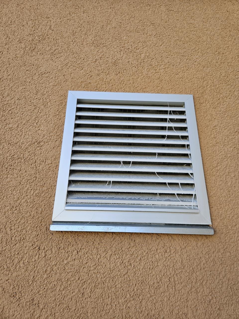

1.1.2025  (#10)
2025/20250101603401.jpg
Bei uns ist quasi nix drauf 😅

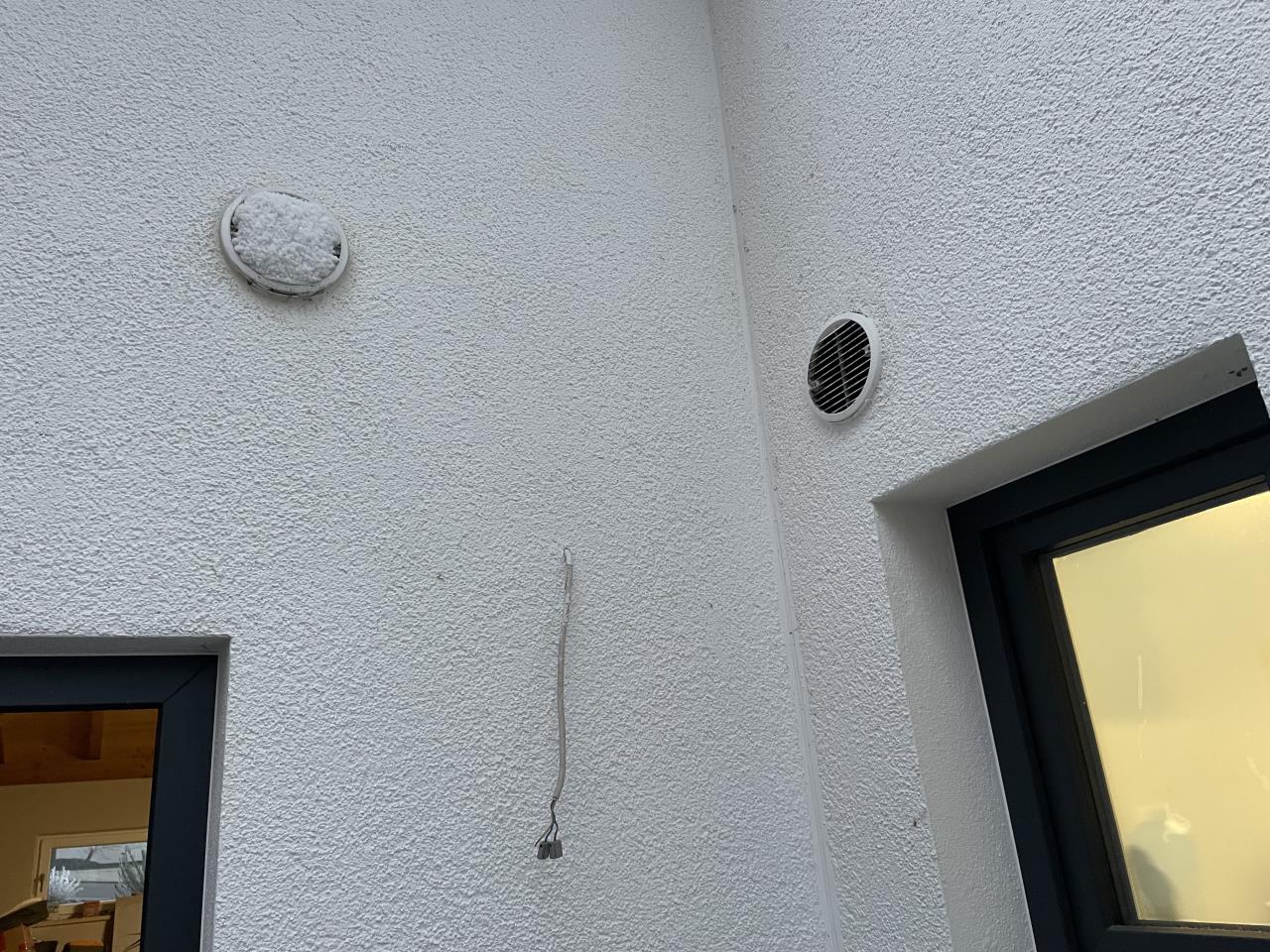

Wie @leitwolf schreibt, hat das Gitter bei mir wirklich nur den Durchmesser vom Rohr, das auch nur DN125 ist. Allerdings lässt es sich zumindest relativ leicht ausbauen.
Es dürfte bei mir auch die Anordnung der Außenwände und des Abluftrohrs (rechts im Bild) das Ganze noch begünstigen. Siehe hier:
2025/20250101502082.jpg

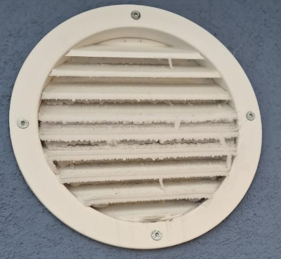

Da kann ich auch mithalten:
2025/2025010177761.jpg

tepee schrieb: Es dürfte bei mir auch die Anordnung der Außenwände und des Abluftrohrs (rechts im Bild) das Ganze noch begünstigen. Siehe hier:
boah, sind die nicht etwas knapp nebeneinander? Hast du keine bedenken, dir einen großen Teil der Fortluft der Fortluft wieder anzusaugen? EIn "Kurzschluss" sozusagen emoji
  •  tepee
2.1.2025  (#20)
Danke, das habe ich mir auch schon gedacht, aber immer mal verdrängt.
Jetzt ist es besonders aufgefallen, weil bei der Kälte die Fortluft als Dampf sichtbar war. Außerdem sehe ich immer, dass die angesaugte Frischluft ca. 2 Grad wärmer ist als die AT AT [Außentemperatur].

tepee schrieb: Außerdem sehe ich immer, dass die angesaugte Frischluft ca. 2 Grad wärmer ist als die AT AT [Außentemperatur].
Das hat aber andere Gründe, hier erfolgt die Erwärmung durch die zu geringe Dämmung des Außenluftrohres im Gebäudeinneren.
