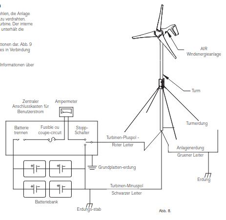

😂 klingt nett, ist aber nicht so. Es kommt aufs Modell an. Grundsätzlich erzeugen Generatoren Wechselstrom, das ist richtig, manche Drehstrom.
Es gibt aber auch Modelle, die Gleichstom erzeugen, je nachdem, was nachgeschaltet ist.
Beispiell- Veschaltung mit 12/24V DC
2023/20230213308994.png
