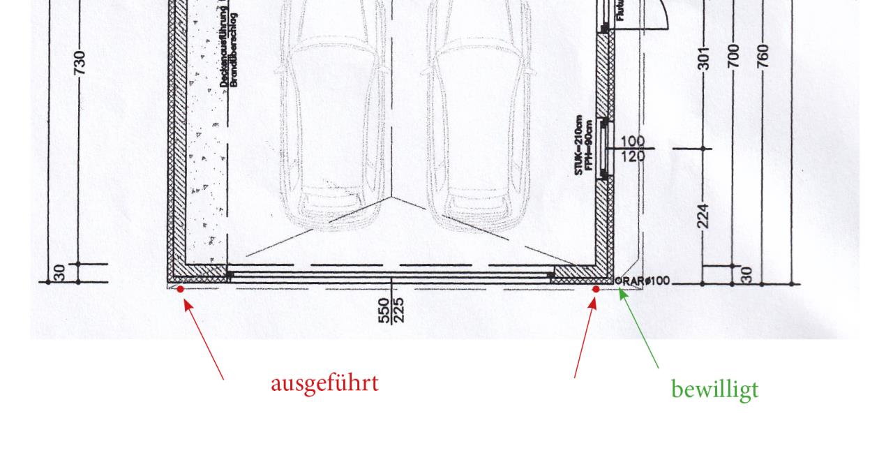

Ich habe nichts beauftragt, sondern meine Nachbarin, die alle möglichen Baugenehmigungen missachtet, hat auch diese Regenfallrohre widerrechtlich errichtet, wodurch die Sicht aus meiner (links liegenden - wo 730 steht) Ausfahrt um etliche Grade eingeschränkt wird. |

Für mich ist die Sache klar. Der genehmigte Zustand ist herzustellen. Warum wurden eigentlich 2 Fallrohre montiert und nicht 1 wie genehmigt? Hat sie die Art des Daches geändert???? Wurde da was nachverhandelt und du weiß't nicht's davon? |

Ich habe diese Beiträge mit großem Interesse verfolgt, wieder einiges gelernt (Danke auch Karl10, der immer wieder meine eigentlich Frage in den Vordergrund gerückt hat!). Dazu möchte ich anmerken, dass der Bürgermeister mir vor geraumer Zeit in einem persönlichen Gespräch erklärt hat, dass RAR in unserer Gemeinde auf öffentlichem Raum NICHT gestattet werden (und es gibt auch nirgends welche). Ein Sachverständiger aus OÖ hat mir weiters mitgeteilt, dass der Verkehr (und damit meine Sicht auf diesen) nicht behindert werden darf. Ein Bau-Sachverständiger aus unserer Gemeinde hat dieses RAR als "Verletzung des subjektiv-öffentlichen Nachbarschaftsrechts" bezeichnet. Im übrigen führen die Rohranschlüsse unterirdisch wieder in den eigenen Grund, und die Mauerhöhe der Garagenfront wurde beim beim Errichten statt der genehmigten Höhe von 2,60m einfach auf die ungenehmigte Höhe von über 2,80 m verändert ... Der Dachüberstand auf öffentlichen Grund, der lt bewilligter Skizze ca 10 cm breit ist, ist auf ca 20 cm (Dachziegelvorderkante) inkl Regenrinne 27cm angewachsen. Sichtlich nützen die Bauherrin und ihre Baufirma jedwede mögliche rechtliche Unschärfe, um die Baugenehmigung "auszudehnen". |
Servus und danke an alle! Die Sache hat sich aufgelöst. Zuerst wurde das von uns entfernte Regenabfallrohr entfernt. Vor einer Woche begannen die Pflasterer das zweite, uns störende, schön zu umrahmen und in die Zufahrtpflasterung einzubinden. Als wir am Abend nochmal nachsahen, war es wie durch ein Wunder abgebaut und auch die Pflasterung endgültig ohne Abfluss fertiggestellt. "Anderer Chefe kommen und sagen, dass wegmachen muss ..." Auch Dank an die Gemeinde! |
