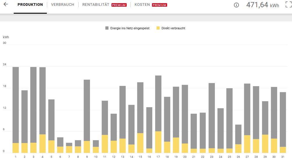

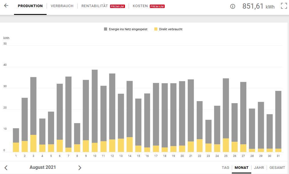

@johro also ich kann dir von unserer 7,5kwp anlage (45° satteldach mit OST/WEST am 1.8.21 gestartet noch die screenshots liefern - sowohl vom august als auch oktober, sept. hatte ich eh schon (hvs-byd 5.1. im nov.21, modulerweiterung mai22 um 4kwp)
und wir hatten durch den speicher dann im 1. HJ 2022 außerhalb der heizsaison fast gar keinen netzbezug mehr, weil wir natürlich so viel wie möglich stromverbrauch in den tag gelegt haben (GS, WM und natürlich den 300l wasserboiler)
auch wenn die devise - mach das dach voll -  gut und richtig ist, kann ich dir trotzdem empfehlen, starte mit einer für dich gut argumentierbaren anlage - 5, 6 oder 7 kwp kwp [kWpeak, Spitzenleistung] und sammle erfahrungen und - die batterie puffert dir auch über den tag die leistung weil du kannst davon ausgehen, genau wenn du die waschmaschine einschaltest, kommt die wolke
und nicht vergessen - überstunden die ich letztes jahr gemacht hätte, hätte ich aber machen können, hätte ich mehr verdient - weil immer das argument, du verlierst geld wenn.... ist halt so

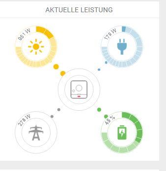

@johro  noch ein detail von heute und das können dir die batterie-pv-ler hier bestätigen
heute ist bei uns in der weststeiermark/grazer-becken hochnebel/bewölkung
die anlage liefert vlt. 1000 watt - über den tag puffert die pv den zuviel strom in die batterie oder holt den von dort (WM, GS oder warmwasser heizen oder kochen)
in meinem fall hab ich aber NOCH die beladung der batterie "beschränkt" auf 500 watt bis 16:00 und die entladung auf 1500watt - weil eben noch bis 1.3. der ömag-einspeisetarif höher ist als der netzbezug beim verbund - das wird jetzt dann aber märz aber eliminiert !!!
2023/20230215470683.jpg

3000kwh in einem 15kwh Speicher selber verbrauchen sparen ich mir 1300.- (a 45ct)
Plus 1000kwh einspeisen bringt 250.-
macht Delta 550.- X 13 Jahre sind 7150.-
der Speicher (Huawei,  gibt auch billigere)  mit 15kwh um 10.000-3.000 Förderung kostet 7.000.-
2000kwh mit 10kwh Speicher selber verbrauchen sparen ich mir 900.- (a 45ct)
2000kwh einspeisen bringt 500.-
macht Delta 400.- X 13 Jahre =5200.-
der Speicher 10kwh um 7.000-2.000.- kostet 5.000.-
Wenn die Preise mal wieder fallen zb. :
4000kwh einspeisen a 15ct bringt 600.-
2000kwh mit 10kwh Speicher selber verbrauchen sparen ich mir 600.- ( a 30ct für Strom bezug)
2000kwh einspeisen bringt 300. (a 15ct) -
macht Delta 300.- X 17 Jahre =5100.- (das ist auch wahrscheinlich Lebensdauer Ende der Batterie und sind grade mal Anschaffungskosten eingespielt)
Hier liegt man dann nicht mehr wirtschaftlich ausser dass man seinen Strom verbraucht und es individuellen Wert hat😊
Wenn man am Wochenende oder auch mal Nachmittags sein Auto laden will dann macht eine Batterie auch mehr Sinn,  da sie puffert (Wenn es bewölkt ist oder Wolken durchziehen)  und man dadurch kontinuierlich mit Sonne+Batterie laden kann.
Mein Gedanke,  ich habe zwei E-Autos und die werden ab nächsten Monat an Samstag und Sonntag mit je 30kwh geladen, notfalls auch mal unter der Woche.
in den Monaten November bis Februar wird auch das schwierig.
