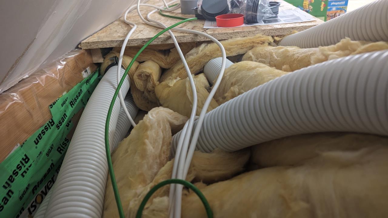

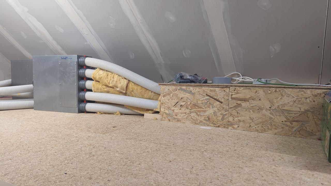

Hier mal der Status Quo in Bildern. - Der Raum wird als "Lagerraum" genutzt.
Die "Abkastung" bis zu den Verteilern. Abluft ist noch nicht angeschlossen.

Die Rohre sind hier in Mineralwolle verpackt

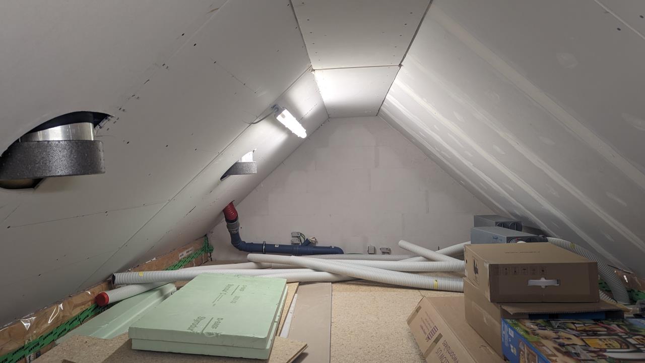

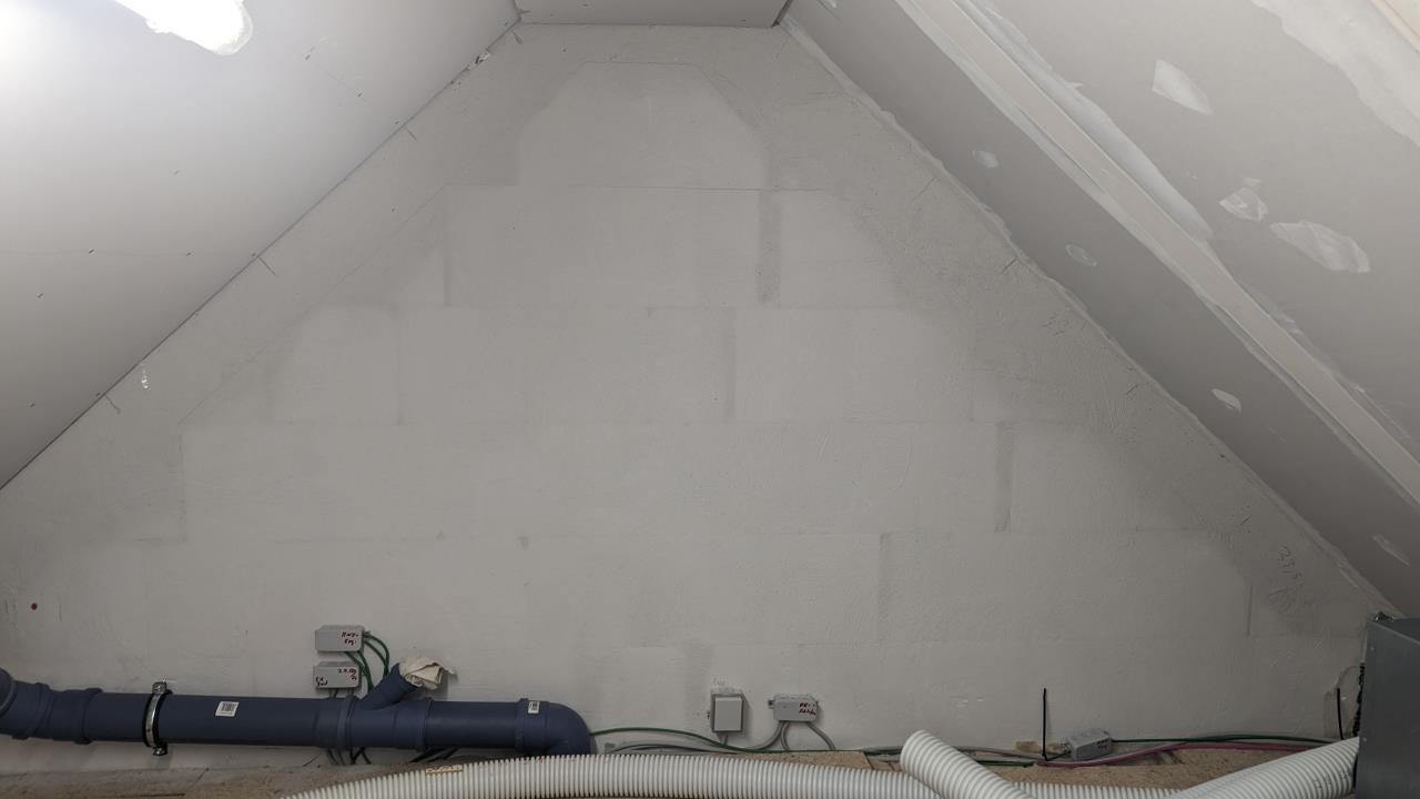

Der "Raum" mit Blick auf den geplanten Standort.
(die Wand ist nicht feucht, der Putz ist nur sehr dünn aufgetragen, hinter den dunklen Bereichen Zement / Beton)
Höhe Mitte ca 150cm.
1 Meter Breite bei 126cm Höhe

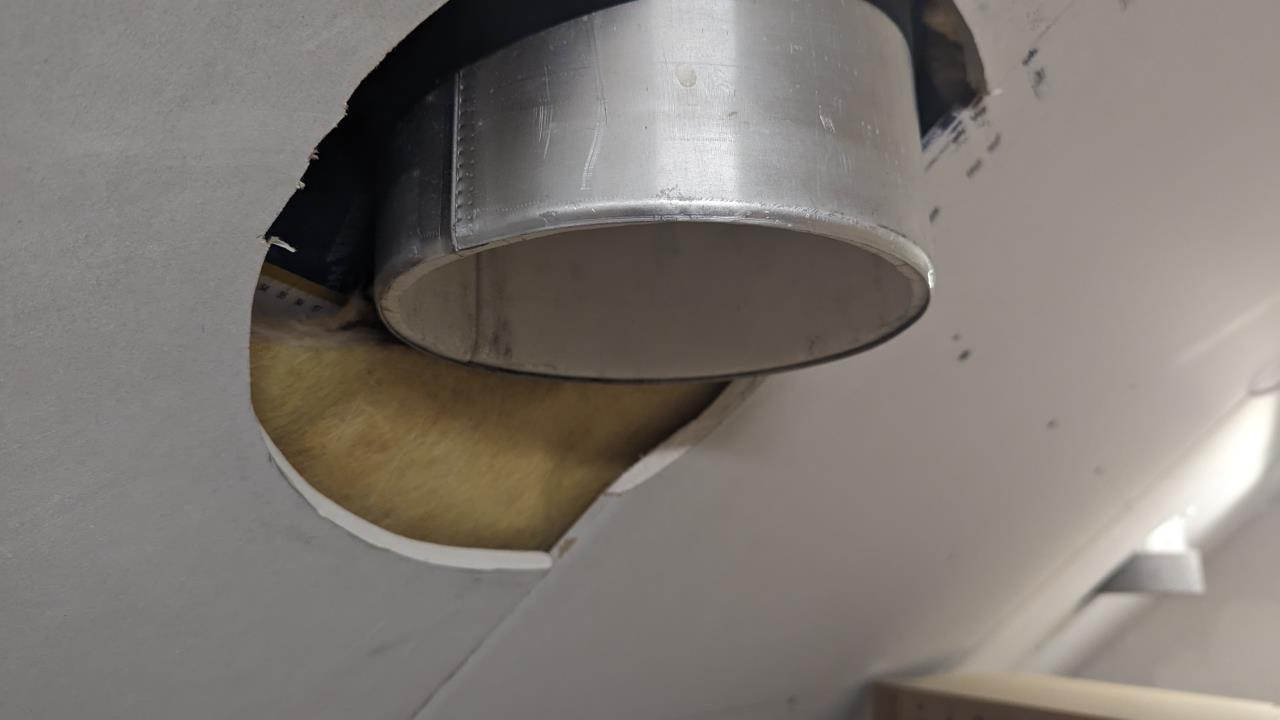

Die Dachdurchführung.
