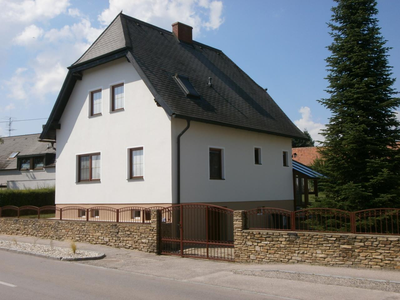

offtopic: wennst bei dem haus über wp nachdenkst unbedingt vorher thermisch fit machen! |
Ist klar, sobald es soweit sein wird, schlag ich im WP WP [Wärmepumpe] Forum wieder auf, vielleicht sogar bald 🙂 |
