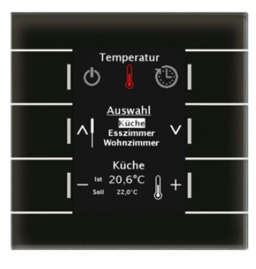

- 2 - 3 "normale" Schalter für die wichtigsten Funktionen + z.B. 6 Fah Schalter von GIRA oder MDT Glastaster für weitere Funktionen

Wir haben einen mdt Glastaster wo auf der ersten Seite Licht essen -Wohnzimmer
indirekte Beleuchtung für den Abend - Licht Terrasse
und unten alles raffstore gemeinsam sind.
langer tastendruck oben rechts alles Licht aus
patschfunktion für schnelle Beleuchtung
Auf den nächsten Seiten kommen dann die raff einzeln, diese nutzen wir sogut wie gar nicht da wir noch ein bedienpanel an der wand haben und alles auch mit dem Handy steuern können.
