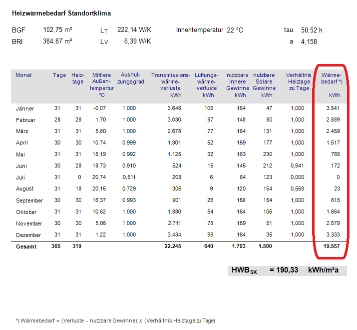

so schaut sowas aus, bei den Standortklima-Daten (Sk)
2023/20230204598573.png

es gibt 4 werte zum HWB (HeizWärmeBedarf).
derjenige der den tatsächlichen wert am standort mit verbauter haustechnik ausgibt ist der HWBsk
(standortklima)
der steht auch ganz vorne mit auf der haupseite
HWBref ist förderrelevant & bewilligungsrelevant und berücksichtigt keine haustechnik nur bauphysik
HWBrk normiert auf einen einheitsstandort (referenzklima) um gebäude und nicht standorte vergleichen zu können
je nach wärmemengenzähler muß man dann noch das warmwasser (WWWB) dazunehmen um abgleichen zu können...
