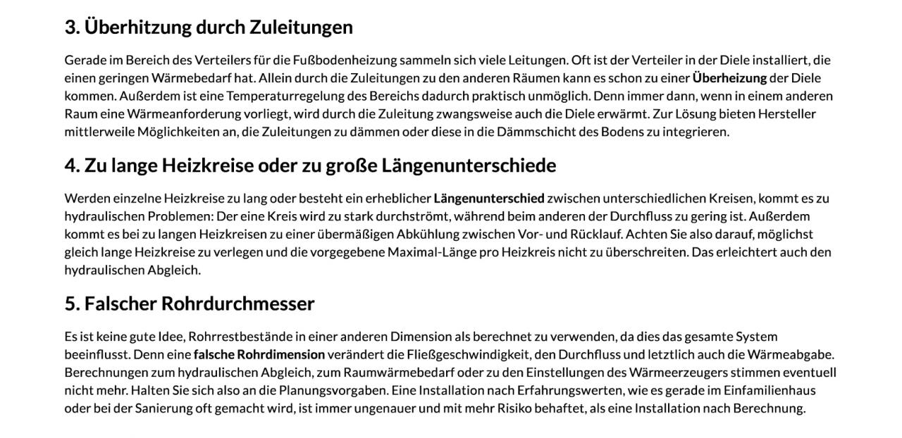

möchte ich ein stück weit korrigieren. die wärme legen hier die anbindeleitungen ab. diese sollen aber erst in ihrem zielraum wirken. wenn dort - vielleicht sogar im bad - dann der vorlauf schon um 1° abgekühlt ist fehlt diese temperatur als leistung im raum. als resultat muß dann eine höhere heizkurve gefahren werden als eigentlich nötig wenn die anbindeleitungen entkoppelt wären.
so sieht das in best practice nach FBH FBH [Fußbodenheizung](T)-flow30 standard aus...
2022/20221218151007.jpg
2022/20221218332687.jpg
2023/20230203617208.jpg

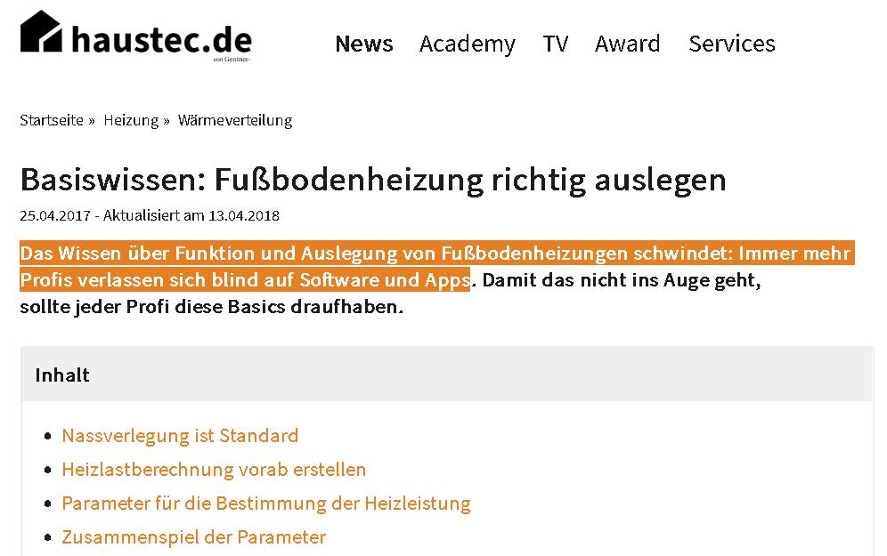

https://www.haustec.de/heizung/waermeverteilung/5-fehler-bei-der-verlegung-von-fussbodenheizungen
