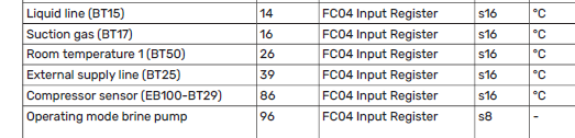

interessant...
laut offizieller Nibe-Modbus-TCP Liste M12676EN sollte Register 26 passen:
2023/20230128408197.png
Bei mir passts auch, aber ich hab noch alte FW drauf. Auf diese neuen mit den Verschlimmbesserungen hab ich mich noch nicht drüber getraut 😉
Möglich, dass die was geändert haben.
Aber richtig klug war das dann mal nicht...

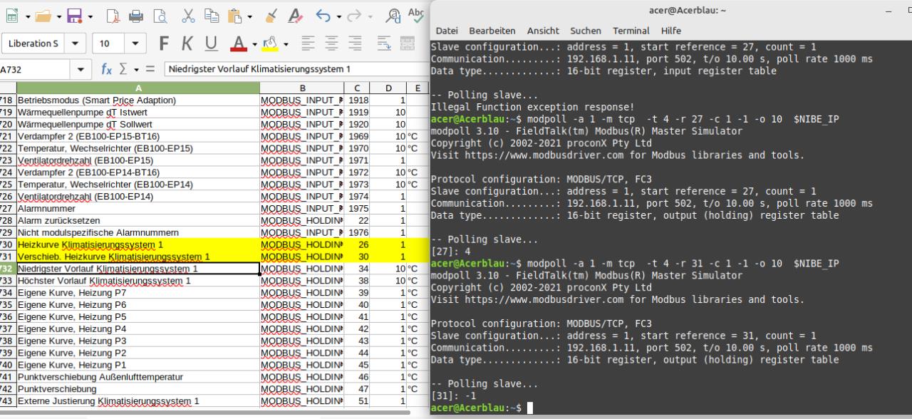

28.1.2023  (#4)
Hi
ist nicht mein Fehler 😜
Steht so im modbus export CSV der Softwareversion...
2023/20230128810437.png
Hab sicherheitshalber die Gegenprobe gemacht, bei input kommt
Illegal Function exception response!
und bei Holding Register bekomme ich 4 zurück...
acer@Acerblau:~/Dokumente$ modpoll -a 1 -m tcp  -t 4 -r 27 -c 1 -1 -o 10  $NIBE_IP
modpoll 3.10 - FieldTalk(tm) Modbus(R) Master Simulator
Copyright (c) 2002-2021 proconX Pty Ltd
Visit https://www.modbusdriver.com for Modbus libraries and tools.
Protocol configuration: MODBUS/TCP, FC3
Slave configuration...: address = 1, start reference = 27, count = 1
Communication.........: 192.168.1.11, port 502, t/o 10.00 s, poll rate 1000 ms
Data type.............: 16-bit register, output (holding) register table
-- Polling slave...
[27]: 4
Glaub de san Pfuscha.....

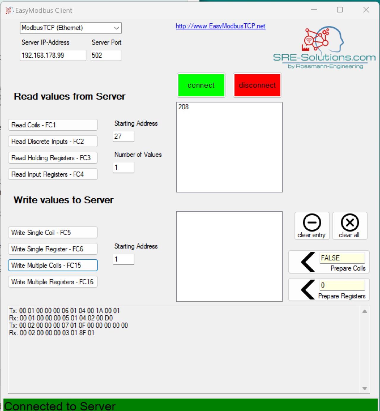

28.1.2023  (#5)
Die Heizkurve Klimatisierungssystem 1, die du über das Holding-Register abrufst, ist nicht der Wert des BT50. Du bekommst eine 4 zurück, weil du die 4. Heizkurve ausgewählt hast.
Teste mal statt der 26 als Inputregister 25 und 27. Je nach Modbus-Software ist das um 1 verschoben. Wenn, dann zwar eigentlich um 1 nach oben - aber bei dir sieht es mir so aus, als würdest du die 27 abfragen und das Register funktioniert tatsächlich nicht. Den Wert musst du dann noch durch 10 teilen. Bei mir sind es aktuell 20,8°C, wie du anhand der Ausgabe erkennen kannst.
2023/2023012824077.jpg
28.1.2023  (#6)
Hi
Oromis schrieb: Die Heizkurve Klimatisierungssystem 1, die du über das Holding-Register abrufst, ist nicht der Wert des BT50.
Hab ich auch schon festgestellt emoji
Oromis schrieb: Du bekommst eine 4 zurück, weil du die 4. Heizkurve ausgewählt hast.
Ja stimmt, ist quasi die Gegenprobe, daß das SCV stimmt....
Habe als 2. Gegenprobe die Verschiebung der Heizkurve ausgelesen, am RMU S40 ist das -1 bei mir.. das Register stimmt!
2023/20230128507767.png
ich habe Alle Input - Register zw 25 und 31 abgefragt, Error...
Dann hab ich alle Holding Register zw. 25 und 31 abgefragt - output nur bei 27 und 31 -- also Register 26 und 30 und das ist meine Heizkurve bzw. Verschiebung.
