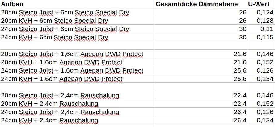

Bei meiner Recherche habe ich auch noch lamdaplus (https://lambdaplus.de/) entdeckt und für alle Varianten mal Vergleichs-Angebote angefragt.
Ich habe mit Ubakus nun auch mal die verschiedenen Aufbau-Varianten gerechnet. Spannend finde ich das Ergebnis mit 24cm Joist + Rauschalung wobei hier von Ubakus ja die Spalten nicht richtig berücksichtigt werden. Hat das schon mal jemand richtig gerechnet wie sich die Rauschalung+Spalten in der echten Welt auswirkt?
