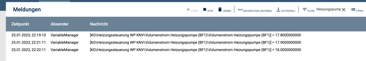

vielleicht könnt ihr mir kurz bei einem hoffentlich kleinen Problem helfen. Leider habe ich über die Forensuche nicht wirklich etwas gefunden - wahrscheinlich habe ich die falschen Suchbegriffe bemüht, bzw. sind es erdrückend viele Ergebnisse...
Meine Heizkreispumpe läuft derzeit auf 56% Autopumpe und exact 15,0 L/min.
Nun stelle ich fest, dass dieser Wert eben leider nicht konstant bleibt. Er schwankt und pendelt im 30 Sekunden Takt mal 0,1 bis 0,2 L/min rauf oder runter.
Vor 2 Monaten habe ich mein Sieb gereinigt und bilde mir ein, dass dieser "Effekt" seit damals vorhanden ist.
Any Ideas? Habt ihr das auch? Ich meine bis zur Reinigung war alles ok...

Mein Durchfluss am BF1 ist aber auch nicht in Stein gemeißelt, wenn ich am Gerät ablese.

scarpej schrieb: Er schwankt und pendelt im 30 Sekunden Takt mal 0,1 bis 0,2 L/min rauf oder runter.
Ist normal, ist bei mir auch so. Da hängts wohl auch vom Abfrageintervall der Meßgrößen ab.
Bitte nicht hypersensibel werden.
Da sind Sensoren verbaut mit einer entsprechenden Granularität und (un)schärfe.
2023/20230125109435.png
Die Frequenz zb. schwankt auch  jede Minute mit einer +-0,1 Hz Granularität.
