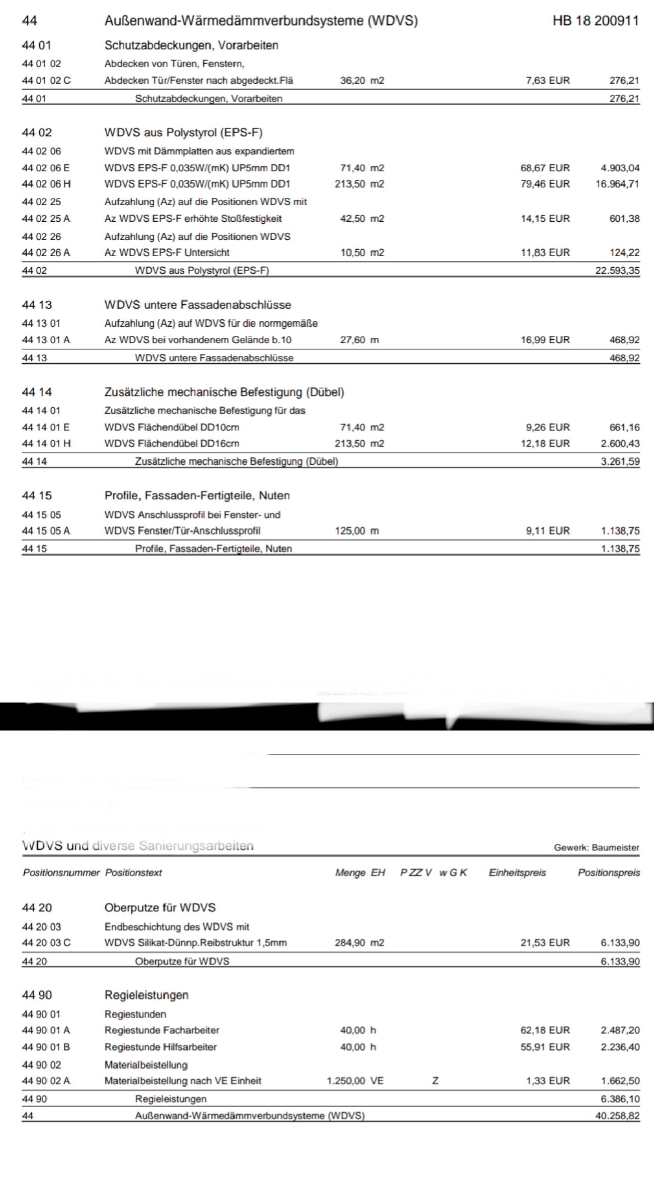

Hi,
Ich habe im Sommer versucht Angebote zu bekommen um Fassade und andere Arbeiten machen zu lassen.
Leider hat's die Firmen nicht interessiert. Habe nur ein Angebot bekommen. Dieses hat mir aber auch gereicht.
Habe mit 30k gerechnet aber ich hoffe ihr sagt mir jetzt das dieses Angebot zu Teuer ist.
Aber fehlen die Fensterbänke zb noch.
Bin gespannt.
2023/20230122713993.jpg

eine aktuelle fundierte Aussage kann ich nicht treffen, aber was ich gehört hab haben sich die EPS Preise schon wieder beruhigt. Welche Stärke haben die EPS-F Platten hier?
Gerüst seh ich hier keins? Kommt das noch drauf?
XPS am Sockelbereich ist schon drauf?
Mir wäre das Angebot zu teuer ..

hi, danke für die Bestätigung.
Wenn man sonst keine Angebote bekommt. ist halt schwer das einzuschätzen.
Genau Gerüst ist irgendwo noch im gesammten Angebot. war umfangreicher aber der wollte für alle arbeiten nochmal ein halbes Haus von mir.
250mm EPS
Den sockel werde ich selber machen, der ist irgendwo im angebot extra drinnen.
solange ich kein tragbares angebot bekomme. Selbst ist der Mann!
werde die ganzen zusatzarbeiten selbst machen bzw einzeln beauftragen. zum glück hab ich keinen stress da das eine Sanierung vom Bestand ist.

rai230 schrieb: 250mm EPS
lt Angebot hast einmal eine DD100mm (Keller?/Sockel? ) und einmal DD160mm.  Ist das nicht so?
  •  rai230
29.1.2023  (#4)
Ja stimmt das sollte aber nur auf den Keller kommen, ist nur Straßenseite Unter der Erde. Ich wollte zumindestens 200 haben lieber 250. Hab das garnicht gesehen. Omg. Was für eine Zeitverschwendung!
