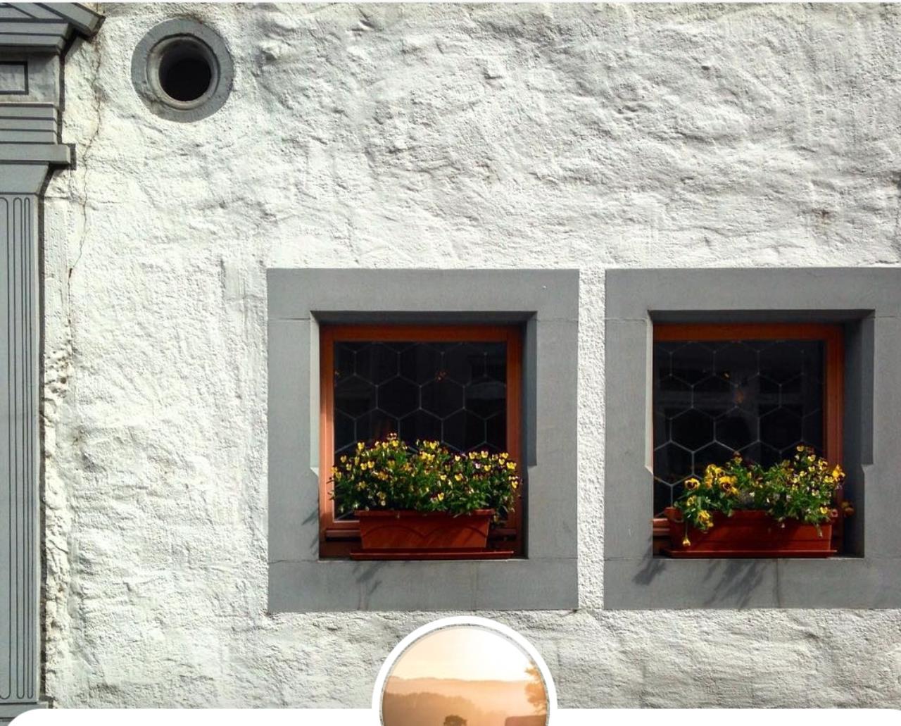

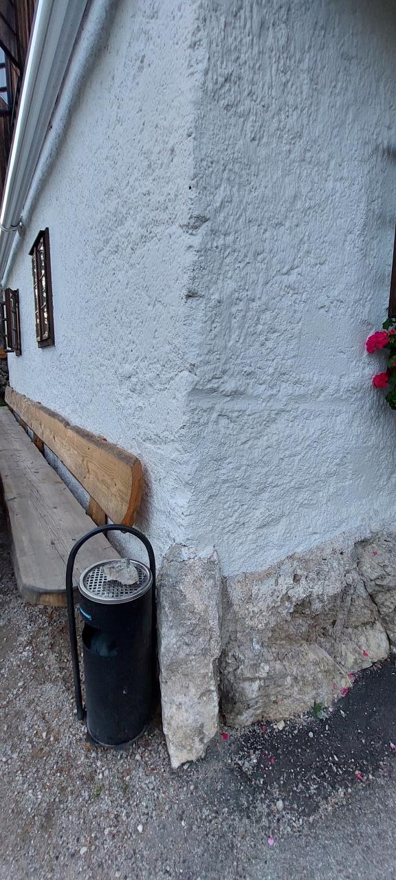

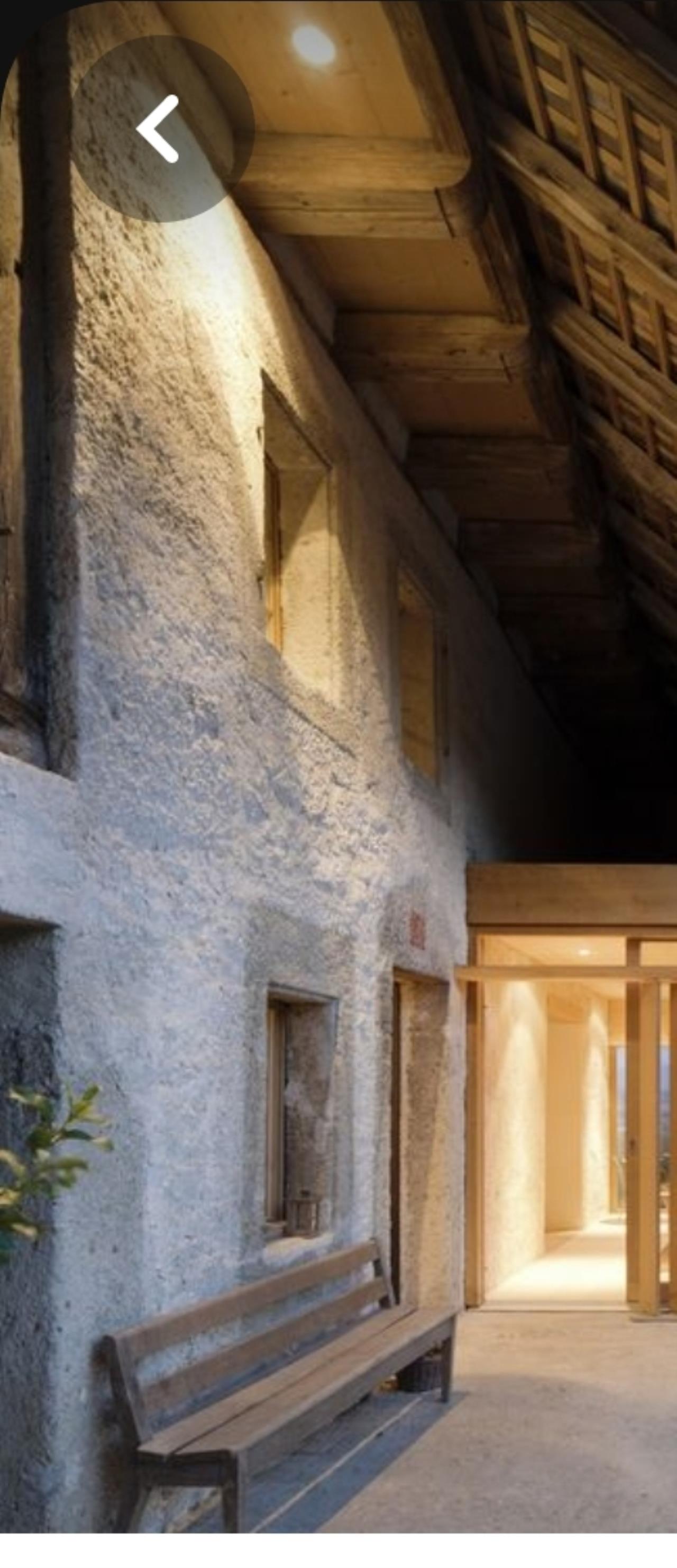

Ich frage mich, wie man solch eine Fassade (siehe Fotos) auf neu erbauten hinbekommt? Also auf den gespachtelt und genetzten Grundputz?
Kann man reinen Kalkputz auf Thermogrundputz, gespachtelt und armiert außen aufbringen? Ich denke mit Kalkputz wird wohl die Optik am ähnlichsten wie auf nachstehenden Fotos zu sehen?
