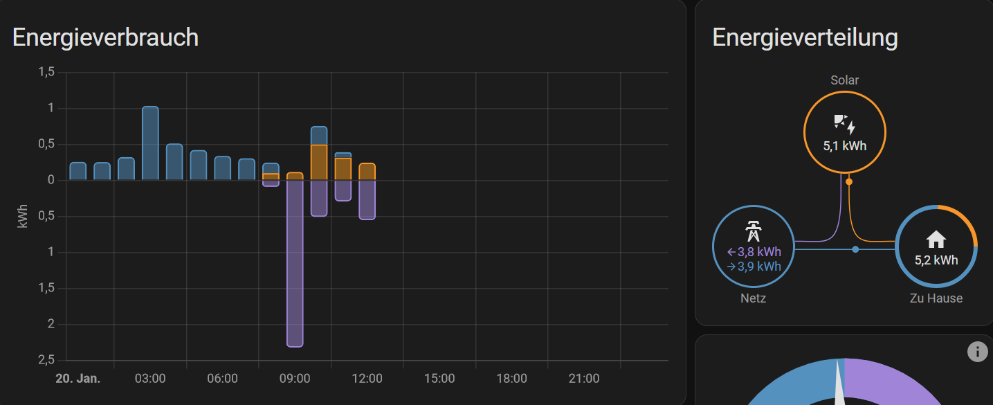

Wenn Du keinen Akku dahinter hast genügt der EVN Smartmeter mit freigeschalteter Benutzerschnittstelle - erfordert aber Handarbeit.
In Verbindung mit Homeassistant komm dann sowas dabei raus.
2023/20230120648611.png
PV Daten kommen direkt vom Wechselrichter, Einspeisung und Bezug vom EVN Smartmeter (Werte alle 5 Sekunden).
Aus PV Produktion, Bezug und Einspeisung lässt sich der Eigenverbrauch ermitteln.
Der Wechselrichter kennt dabei den Eigenverbrauch nicht und kann damit auch keinen Last abhängig steuern (e.g. Fronius Wattpilot/Ohmpilot funktionieren so nicht)
