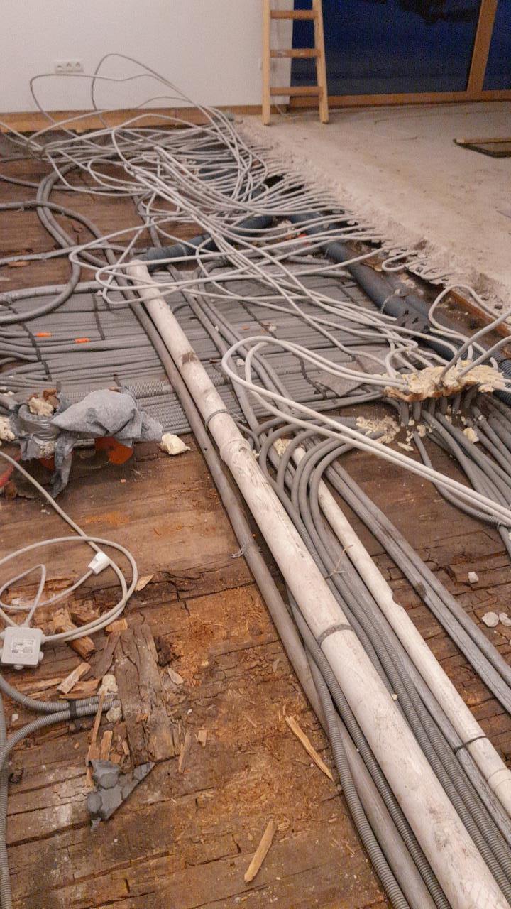

Ich habe ein Holzriegelhaus mit CLT Decken. Der Aufwand die Wände eben nur teilweise auf Sicht zu haben war mir zuviel.
Aber, wir hatten eine Minimale Undichtheit beim Geschirrspüler Kanalanschluss, gerade so wenig das es nie nach vorne beim Sockel raus gekommen ist, sondern immer hinten zwischen Estrich und Wand reingesickert ist.
Und leider ist die CLT ja wasserdampfdicht, die Noppenbahn unterm Estrich natürlich auch, die Hokzfasertrittschalldämmung und die Lecca Schüttung haben das ganze dann wie ein Schwanm großflächig im Verteilt => zumindest 60 wenn nicht die gesamten 75m2 CLT Decke schauen jetzt so aus wie am Bild ersichtlich.
Das Ergebniss nach 2 Jahren Einwirkzeit.
Ich will niemand das CLT ausreden, im Gegenteil.
Ich bin mit dem Raumklima, etc sehr zufrieden. Das einzige was gemeint ist ist die Decke bei mir, keine Spannplatte, minimal OSB, kein Styropor.

seebser schrieb:
Das ist natürlich heftig 🥺
(und einer der Vorteile von Beton, den man noch dazu als Speicher nutzen kann)
Genau für solche Fälle hab ich mir im Neubau an vielen Stellen (auch unterm Geschirrspüler) Wassersensoren auf den Boden geklebt welche vom Wasserwächter von Schabus ausgewertet werden und dieser wiederum dreht mir direkt in der Hauptzuleitung mittels Motorventil das Wasser ab.
Kostet in Summe keine 150 Euro...

@seebser sowas ist natürlich heftig... Fehlerverzeihend in bezug auf Wasser ist es nicht
hattest du hier keine Probleme mit Schimmelgeruch oder Luftfeuchtigkeit im Raum? Hier sollte durch die Bodenwärme der FBH FBH [Fußbodenheizung] ja viel Luftfeuchtigkeit aufsteigen an den Rändern? Oder merkt man das nicht?
  •  seebser
22.1.2023  (#25)
Es war weder feucht noch muffig noch sonst irgendwie auffällig.
Die Decke ist auch an der Unterseite noch absolut unauffällig.
Recht viel Wäre von der FBH FBH [Fußbodenheizung] gibt es ja nicht.
Sehr geringe VL VL [Vorlauf] Temperatur,  und zwischen Estrich und Schüttung sind ja noch 4cm Holzfaser Trittschalldämmung, die isolieren ja auch einiges.
Wenn was rauf gekommen ist (schaut eher nicht so aus) hat es der Lehmputz ohne Auffälligkeiten geschluckt.
Das mit Wasserwächter und CO ist definitiv eine Überlegung für die Zukunft.
Die sanierte Decke ist dann aber auch anders aufgebaut.
Es steht ja das EG und OG auf der Platte (Also an den Rändern und zwischenwänden), und außerdem ist es ja nicht mehr möglich 9,5m x 2,95m Teile im Ganzen ins Haus zu bringen.
Es wird vermutlich auf liegende Leimbinder mit Verkleidung an der Unterseite hinaus laufen.
Bei der Schüttung werde ich definitiv auf etwas Wasser unempfindliches setzen. Das Lecca-Bruch Material saugt leider wie ein Schwamm.
